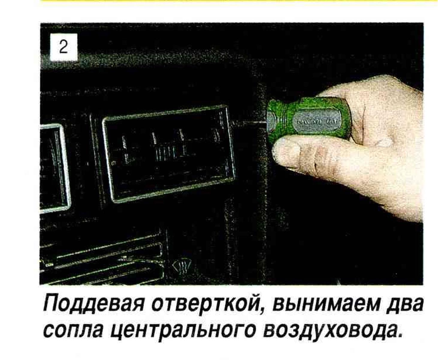

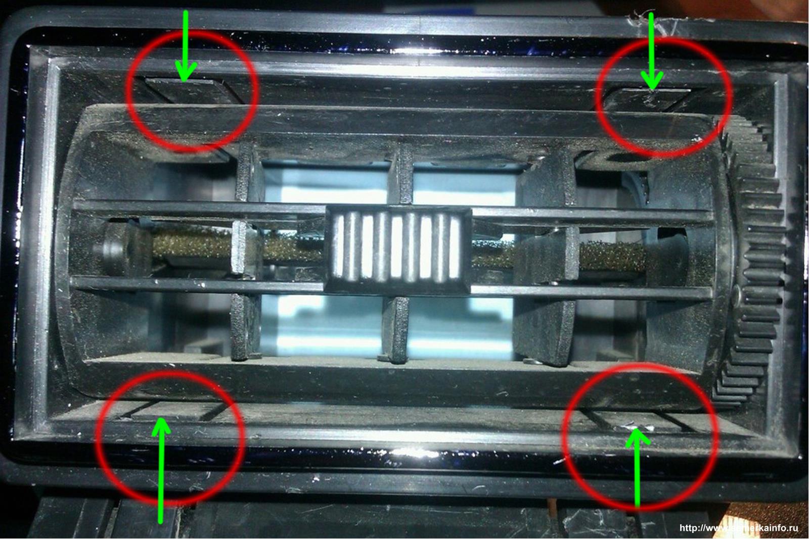

как снять дефлектор центрального воздуховода
Непрочитанное сообщение jay-gee » Вт июл 23, 2013 7:03:14
Добрый день!
Тупой до ужаса вопрос: как снять центральные воздуховоды? Ну, те, что с колесиками и жалюзи. По виду, держится, вроде, на 4 защелках. Их надо поджимать или что? Пробовал поддеть отверткой - только покоцал панель - результата ноль. Может, у кого-то есть фотки этого самого дефлектора, чтобы посмотреть по нему, где эти защелки, и что нужно делать? В интернете часто пишут: снять и все. А как? Есть какой-то секрет или же нужна просто грубая сила? Хочу снять, т.к., вроде, это необходимо, чтобы добраться до тросика спидометра и экономометра.
Sindrom
Сообщения: 809
Откуда: СПб
Благодарил (а): 105 раз
Поблагодарили: 27 раз
Re: как снять дефлектор центрального воздуховода
Непрочитанное сообщение Sindrom » Вт июл 23, 2013 7:26:36
Сначала снимаешь решетчатое сопло с колесиком, отжимаешь его по бокам и вытаскиваешь, а там увидишь, воздуховод держится на 4 х защелках. Их отжимаешь вверх и спокойно вытаскиваешь.
Непрочитанное сообщение viklord » Вт июл 23, 2013 8:09:17
Усилие "подковыривания" отверткой, прикладывать в этих точках и в направлениях указанных стрелками.
