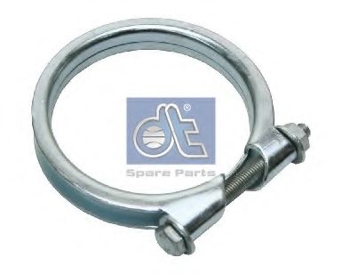

Подскажите, бывают ли в продаже нормальные хомуты для труб глушителя, наподобие заводских? У нас в магазинах только скобы с пластинами, сделанные, очевидно, из консервной банки. При мало-мальском затягивании гнутся, плющатся и нихрена не затягивают. Хоть проволокой прикручивай.

Филеас, тогда прОбуй чё-нить подобное..

последние тоже ведет, с дури если шляпу рвать.

Вот последние только и есть в наличии. Затянуть их нормально невозможно, а если несильно, то трубы вращаются одна в другой, ну и пердят, разумеется. Мало того, изогнутой частью уже успел прожечь кожух правого амортизатора :crazy: . Пытался даже 2 таких хомута поставить навстречу друг другу - толку ноль.

в местах соединения осн. и доп. глушителя ДИАМЕТР ТРУБЫ РАЗНЫЙ
и если стоковому хомуту (в силу его конструкции) это было пофигу,
то когда покупаешь на глушитель хомуты нового образца (на фото) - нужно покупать РАЗНЫЕ! подходящие по диаметру.
вот тогда их не гнет и не колбасит :beer2:

VVB писал(а):в местах соединения осн. и доп. глушителя ДИАМЕТР ТРУБЫ РАЗНЫЙ
Ну да, по книжке вроде нужен на 46, а мне дали на 48 и он как раз подошёл к трубе (скоба вплотную к трубе, без зазоров). Но это не помогло.

Филеас писал(а):бывают ли в продаже нормальные хомуты для труб глушителя,
я уже ставил новые хомуты.. всё держится.. То возможно непорядок с диаметрами труб... может там прорези удлинить шоб зажималось лучше...а ещё может соединение на герметик посадить...шоб не пердело...у меня у самого пердит, но не прокручивается...

Филеас писал(а):Вот последние только и есть в наличии. Затянуть их нормально невозможно, а если несильно, то трубы вращаются одна в другой, ну и пердят, разумеется. Мало того, изогнутой частью уже успел прожечь кожух правого амортизатора :crazy: . Пытался даже 2 таких хомута поставить навстречу друг другу - толку ноль.
Описывал я как-то подробно, как я делаю. Попробую сейчас в двух словах.
Идея в том, чтобы вставлять не непосредственно трубу в трубу, а всунуть в трубу большего диаметра некоторые штуковинки. Это и уплотнит как надо и при разборке соединения гарантированно не будет проблем.
штуковинки вырезаем из жести (из консервной банки, банки из-под кофе и т.п.).
штуковинки - полоса, свернутая по диаметру трубы. Но с зазором (типа как на поршневом кольце замок). Это важно! Зачем? Чтобы при затягивании хомута не получалась гармошка. Еще и графитом (мягким карандашом) натираем, чтобы лучше скользило.
Монтаж.
штуковинку вставляем в трубу большего диаметра и обавльцовываем наружу. Это важно. Зачем? Чтобы штуковинка не проваливалась, когда будем вставлять трубы.
штуковинки - их может быть несколько. С поворотом одна относительно другой (опять же, как поршнывые кольца).
