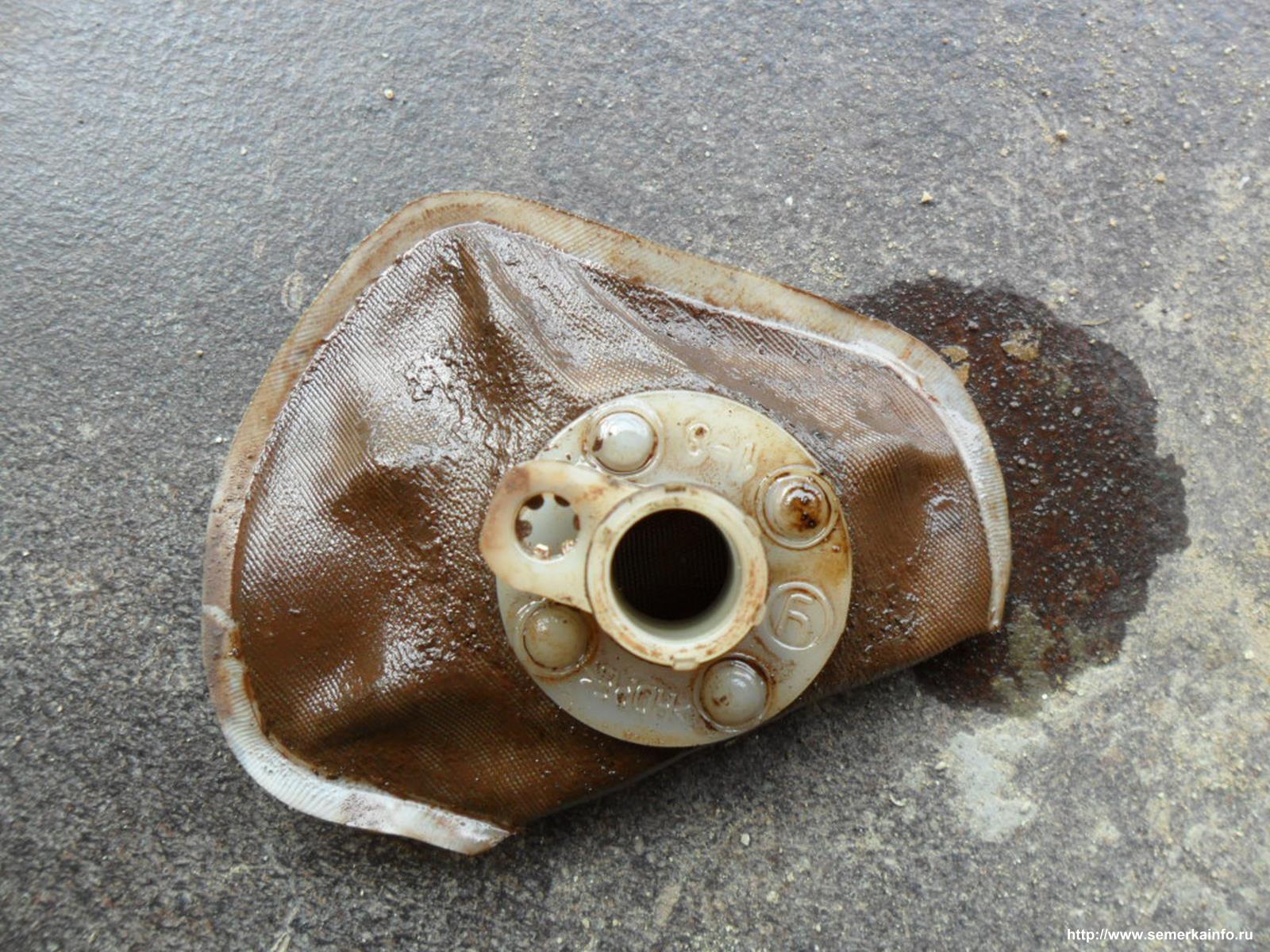

Филеас
Новая белая,в баке чуть желтеет.Если грязи вагон,то чернеет.
Сообщения: 42227
Поблагодарили: 5098 раз
Re: Нестабильная работа инжекторного двигателя. Троит, глохн
Непрочитанное сообщение Буйный » Вт июн 04, 2013 17:51:02
рустем писал(а):в баке чуть желтеет
Я вот такую у чувачка на 099 вынул с болгаркой, счастью не было предела LOL
