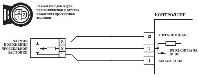

pups020388 писал(а):просто помогите советом
Совет только один - ехай к нормальному диагносту, а не к считывальщику кодов неисправностей ЭСУД. Если замена ДПДЗ не привела к нормальной работе двига, то зачем платить деньги тому горе-диагносту? Ведь это была его ошибка в диагностике неисправности. Ты потратил деньги на новый датчик, на оплату работы этого Шурика, а на выходе ноль ;) .
pups020388 писал(а): Сказали с проводкой что то.
Ну и? Или прозвонить/осмотреть жгут ДПДЗ на предмет коцок это уже за гранью возможного для местных мастеров? Схема его подключения совсем несложна
