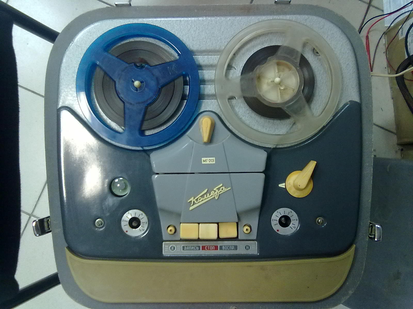

Re: Пепелац ВАЗ-21053 91г.в.
Отклоняясь от темы.
В свободное время на работе занимаюсь реставрацией старой техники
Фото мало, остальное на работе.
