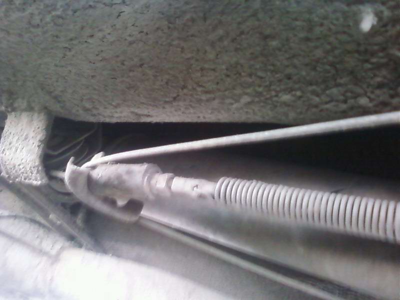

сам столкнулся с проблемой - с ручником.
Ты трубку положил, и что ходу она не мешает??
Re: Все вопросы про тормоза
Непрочитанное сообщение X-TAZ » Пт май 10, 2013 18:34:03
дим 99 писал(а):Ты трубку положил, и что ходу она не мешает??
Я не ложил трубку - я её надел на регулировочный болт.Ну там должно быть ясно - кончился болт , а нада ещё натягивать - вот туда и вставляем трубку...
Непрочитанное сообщение X-TAZ » Пт май 10, 2013 18:39:18
Вот ещё фото .. может понятнее будет...А на резьбу болта я просто шлангочку надел шоб не засиралась. А трубка полдюймовая... не меньше... потомушо она должна налезть сверху бочонка который там уже есть ...и шайба нужна такая шоб полдюйма толкала.

pozitron32 писал(а):колодки дааааавно пора менять, поэтому ручника и нет.
Почему давно? Минимальная толщина накладки на колодках по инструкици 1,5 мм. У меня 2,5мм и то внизу одной из колодок...
Непрочитанное сообщение рустем » Пт май 10, 2013 19:35:40
X-TAZ писал(а): Минимальная толщина накладки на колодках по инструкици 1,5 мм.
Ну,это написано для ПРАВИЛЬНО,БЕЗ ОТКЛОНЕНИЙ ОТ ЧЕРТЕЖА сделанных колодок.А эти колодки изначально отстой.

рустем писал(а):Там колодки стоят НАЧАЛО
Выкинуть их,поставить нормальные
Дэ вы были раньше, днём когда я снял колесо и начал писать сюда шоб мнение услышать... а ответы получил аж тогда когда уже оба колеса открыл посмотрел и собрал на место! Я и сам хотел поменять.. потмо передумал.
гость писал(а):новые хоть не начало?
Новые я уже писал - ЗАРЗ. Запорожские короче... они возможно ещё хуже... судя по стоимости...
рустем писал(а):Ну,это написано для ПРАВИЛЬНО,БЕЗ ОТКЛОНЕНИЙ ОТ ЧЕРТЕЖА сделанных колодок.А эти колодки изначально отстой.
А кто их видел изначальнО? я не видел... Знаю шо ручника не было без вставки и тогда когда 3 года назад там было не 2,5 мм, а 3 - 4 мм.

Ну выобще я как бы поелз посмотреть годные ли ещё колодки, а не из-за того шо ручник не держит... Другими словами - я не собирался менять колодки только из-за того шо не держит ручник.... менять - когда колодки уже вышли за предел. А ручник я если надо - ещё подтяну! вот.

Непрочитанное сообщение X-TAZ » Пт май 10, 2013 20:29:22
Антон80 писал(а):а чем не вариант подтынуть ручник смещением всего механизма вперед? Только отверстия овальными сделать. В ЗАЗ 968 так и предусмотрено. Не надо под машину лазить, ржавчину трогать.
А где ржавчина? на болте регулировочном? . там токо грязюка.
А вобще я ручником частенько пользуюсь - на склонах если завожу машину, то стаю на ручник, потомушо я газом подгазовываю при заведении двигателя - так лучше заводится!
