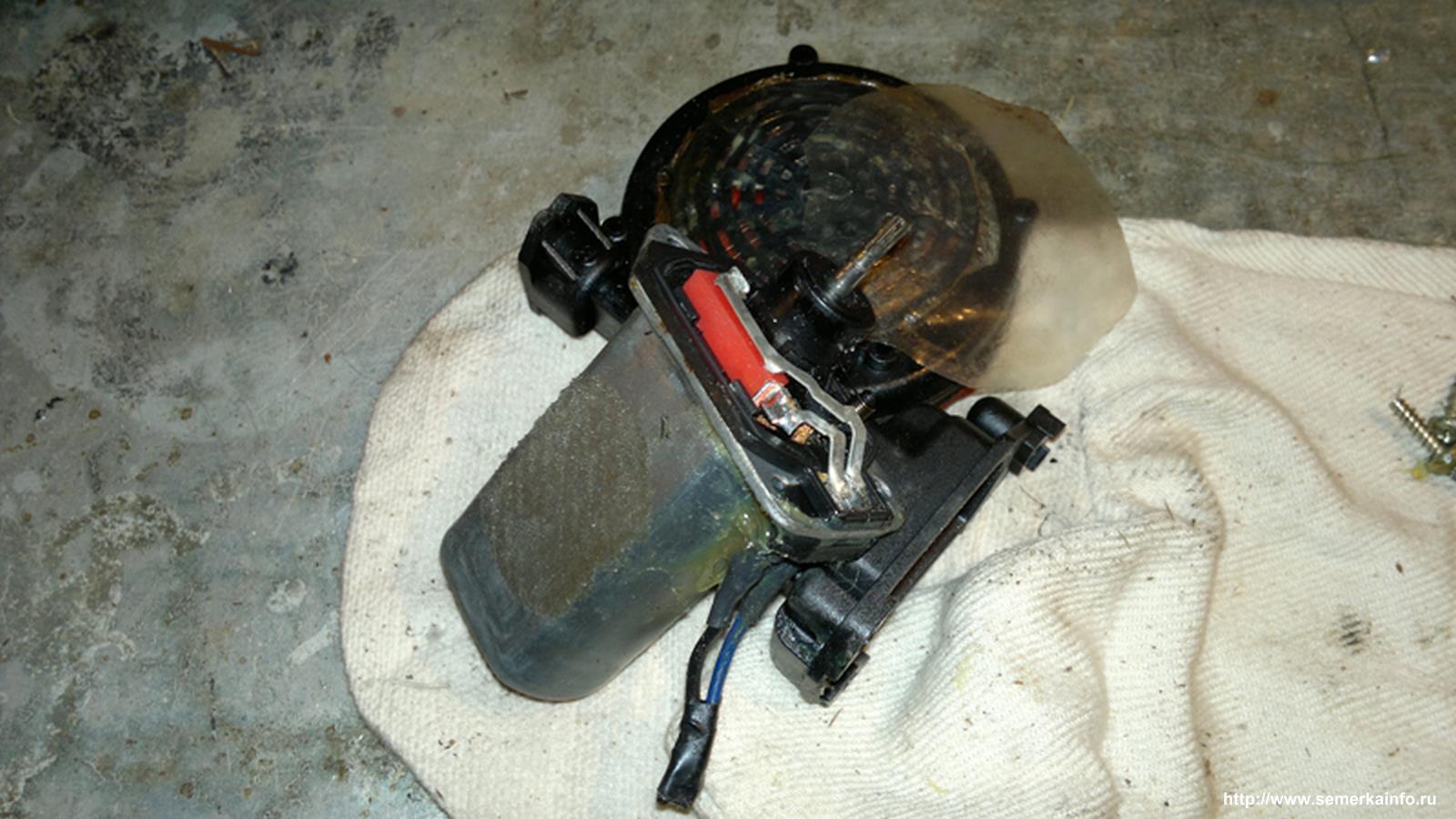

BORODA писал(а):Нет, Олежка, есть. Биметалловая тОковая отключалка, выглядит как маленький пластиковый "кирпичик" и расположена внутри механизма двигателя
прям на движке?? значит ошибался я, но ни когда не слышал/видел их срабатывания...

Как-нибудь попадётся дохлый мотор, вытащю-покажу. :yes: :beer2:

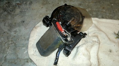

Непрочитанное сообщение BORODA » Чт май 02, 2013 15:05:34
Попался!

BORODA писал(а):олежек
Попался!....
А почему они "дохлые"? И как с этим бороться? :hmmm:

Freeman писал(а):А почему они "дохлые"?
Ну это палёный SPAL, там бусины моментально с троса срывает. Мотор-то целый, да куда его.
Freeman писал(а): как с этим бороться?
Никак. :sad:
