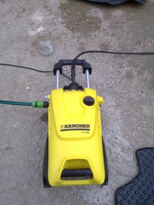

P.S. А вообще сегодня банный день. Спонсор - karcher 5.2 позаимствованный на выходные на работе :thum1:

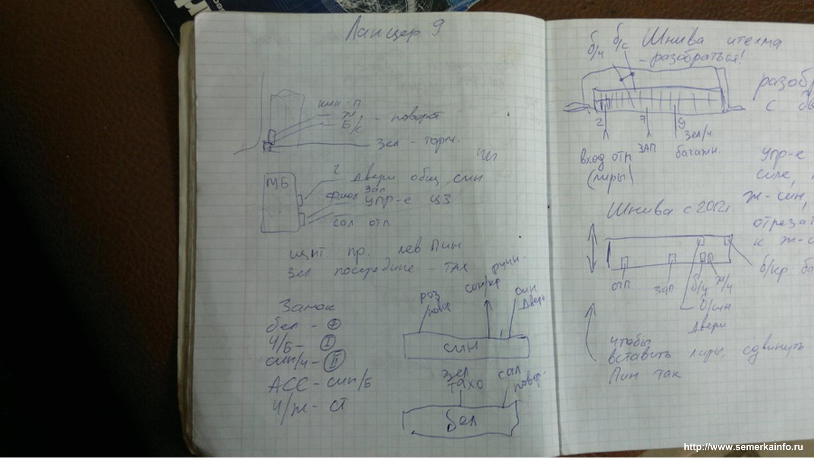

Нашёл сегодня старые расписки по девятке, если интересно, Влад, скину фотку. :yes:

Вот. МБ - монтажный блок с предами, где левое колено. На его правой бочине два разъёма. :yes:

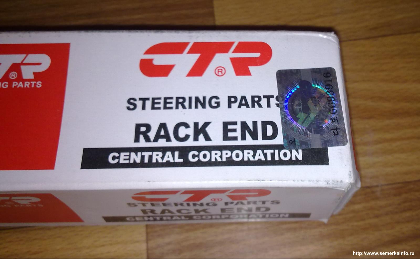

Итак в субботу в предверии Пасхи пришли удачно купленные на мицубиши форуме рулевые тяги CTR (Корея), замечательный и оптимальный в соотношении цена качество аналог родным тягам ММС =)
Приведу статистику по ценам на запчасти (самые выгодные что нашел в Украине и чтоб быть при этом уверенным что не подделка):
Оригинальные тяги ММС - по 437грн
Японские аналоги "555" - по 280грн.
Рулевые тяги CTR (Корея) по 156грн.
Хотел было брать 555 но не было в наличии, оригинальные не захотел, а вот прочитав отзывы мицубишиводов по корейским аналогам CTR (ими кстати комплектуются КИА с завода) пришел к выводу что почти у всех они ходят значительно дольше нежели оригинальные тяги ММС. Оригинальные тяги мало у кого преодолели рубеж 70000 пробега, а у многих по гарантии вылетали и на 30 тыках пробега. А вот корейские в этом плане веселее да и в разы дешевле. А если учесть что я их взял по случаю по 125 грн у человека который продал Лансера так их и не поставив....

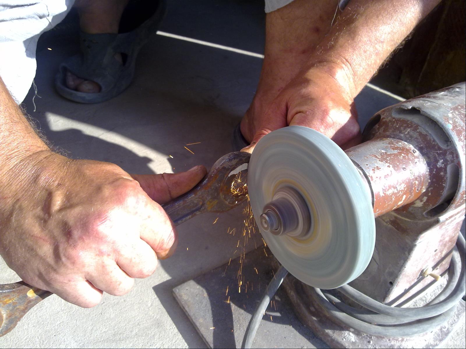

Medved@790 писал(а):какой либо хитрий приспособа потребовался?

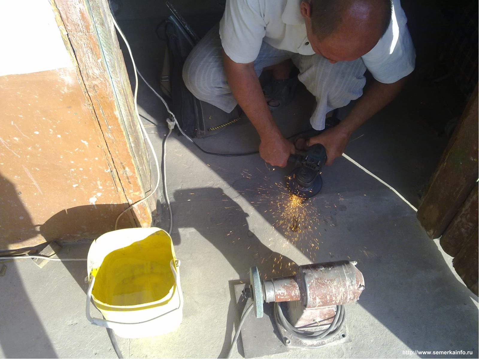

хитрожопый приспособа, даже не один, а два пригодилось. Первый можно лицезреть на последней фотке, обрати внимание на такой себе шлифованный ключик на 30, ну и пригодился хитропопый газовый ключик родом из СССР :D Он помог вздрючить эту япономать :rolleyes:

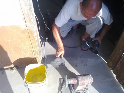

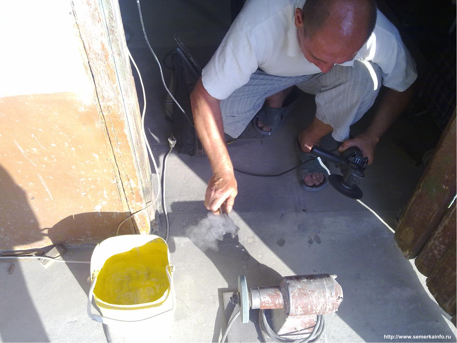

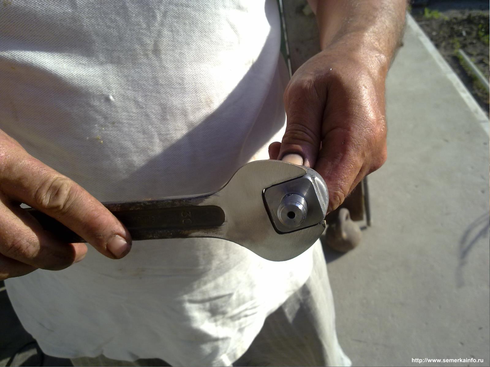

Продолжим, итак, первое что решили сделать - это изготовить спецключик на 30, под новые тяги. На новых тягах в отличии от оригинальных 4 грани а не 2. Две грани это архинеудобно! Это пипец как неудобно и не продумано, почему - чуть позже объясню, но думаю и так понятно... Кстати на оригинальных тягах размер под 32 ключик... Н и так, что же такого особенного в ключике на 30 который мы делаем? Да ничего, кроме его толщины. Ибо если он будет шире чем нужно то из за стопорного кольца мы не сможем обтянуть тягу. Соответственно точильный станок и болгарка нам в помощь. Работа по приведению ключика к нужным параметрам доверена брату моей супруги, о чем и фотоотчет ниже :D :beer2:

сразу такой красивый стал :rolleyes:
Благодарил (а): 2152 раза
Re: Пополнение в автопарке - апгрейд семерки на девятку :)
Непрочитанное сообщение VladiZlav » Пн май 06, 2013 20:26:57
prostovanzo писал(а):сразу такой красивый стал
Та да, и главное маркировка сохранена :D
Поблагодарили: 413 раз
Непрочитанное сообщение prostovanzo » Пн май 06, 2013 20:28:53
"Ключ мой, зеркальце, скажи...." LOL
Непрочитанное сообщение четвёрковод » Пн май 06, 2013 20:50:15
prostovanzo писал(а):"Ключ мой, зеркальце, скажи...."
А он взял и поржавел... LOL
Непрочитанное сообщение VladiZlav » Пн май 06, 2013 21:27:05
четвёрковод писал(а):А он взял и поржавел...
а мы его "законсервируем" до следующих ремонтов пушсалом (w00t)
