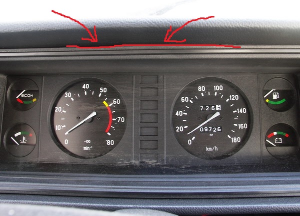

Кто нибуть, использует в ремонте суперклей обычный? У меня, между прямоугольной панелью приборов и собственно ее выемкой образовалась щель. При езде она резонирует, гремит так что мама не горюй. Суперклей возьмет как думаете?
