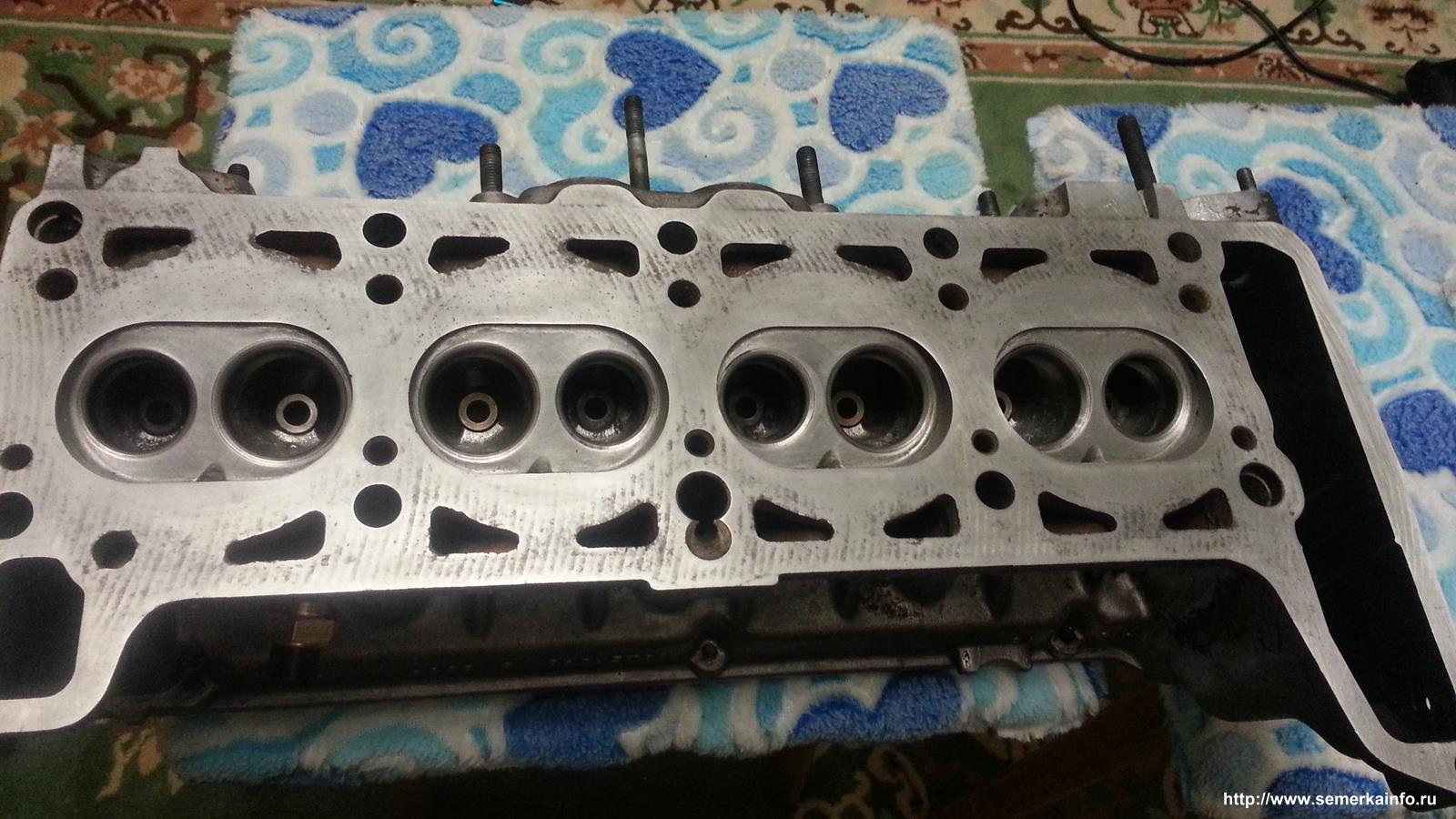

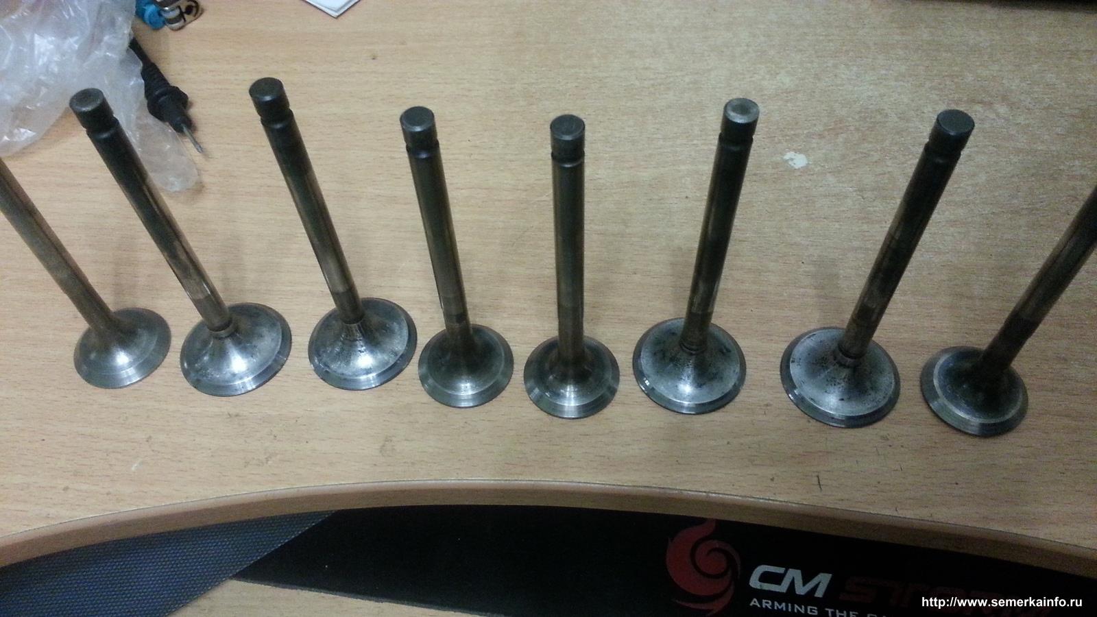

За 25тр куплена, состояние хреноватенькое конечно, но не чего доведем до ума. Началось все с ресничек светодиодных самопальных, потом еще фото скину. Обнаружил постоянно открытый краник отопителя, заменил. Взялся за рулевое, руль тугой и люфтил, заменил редуктор и две тяги к сошке. Систему охлаждения промыл, жидкость какая-то темно желтая была, естественно по незнанке свернул пробку слива пришлась радиатор доставать. Столько оказалось глины на дне радиатора это что-то, заколебался вымывать, воду из озера что ли заливали? Расширительный бачок тоже заменил. Тормозные колодки заменил скрипели, оказалось направляющей со шплинтом на одном колесе не было вообще, пришлось комплект ехать покупать. Теперь не скрипят но педаль тугая бесит. Систему смазки промыл, залил THK super 10W40. Удивило то,что тише стала работать, думал цепь по началу, но нет. С карбулятором разобрался, очистил отремкоплектил, настроил. В общем картерные газы заплёвывали карб, расход литров 20 ела не меньше, масло до помывки на минимуме было. Ну решил для начала масло съемные заменить снял крышку движка а там жопа, видимо топливо попадало в систему смазки и из картера вылетало кастрюлю. Пришлось снять ГБЦ ну и горшки огорчили, то же снял. Дак вот вопрос как кольца к поршню подобрать? На его дне буква В стоит это 75,95мм? То есть как я понимаю один раз капиталка делалась? Зазор между поршнем и цилиндром находится вычитанием диаметра цилиндра от диаметра поршня который должен быть не больше 0,15мм так?
лоханулся и купил 8 пружинок, в место 16
ГБЦ еще не до конца отмыта. Не могу отвернуть контргайку регулировочного болта.
впускные почистил, полирнул, выпускные заменю.
грани были сорваны пришлось спиливать с 13 до 12

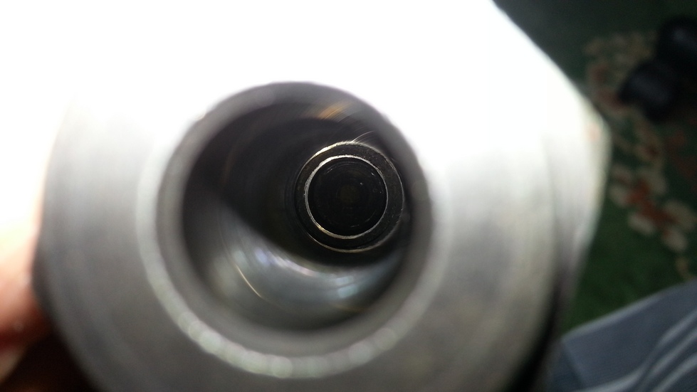

у первого и третьего вкладыши тертые
Видимо нагар при работе с клапана скрашивался и оставил такие риски
Че менять горшки? Дорого блин!

Износ перпендикулярно пальцу - максимум 15 соток, судя по фото поршневой пипец как досталось, так что лучше промерить блок и подбить следующую поршневую рем. группу (C,D,E) или же точнутся в 76.4 (если износ не позволяет), кольца под номинал не подбираются все идут диаметром 76 мм.

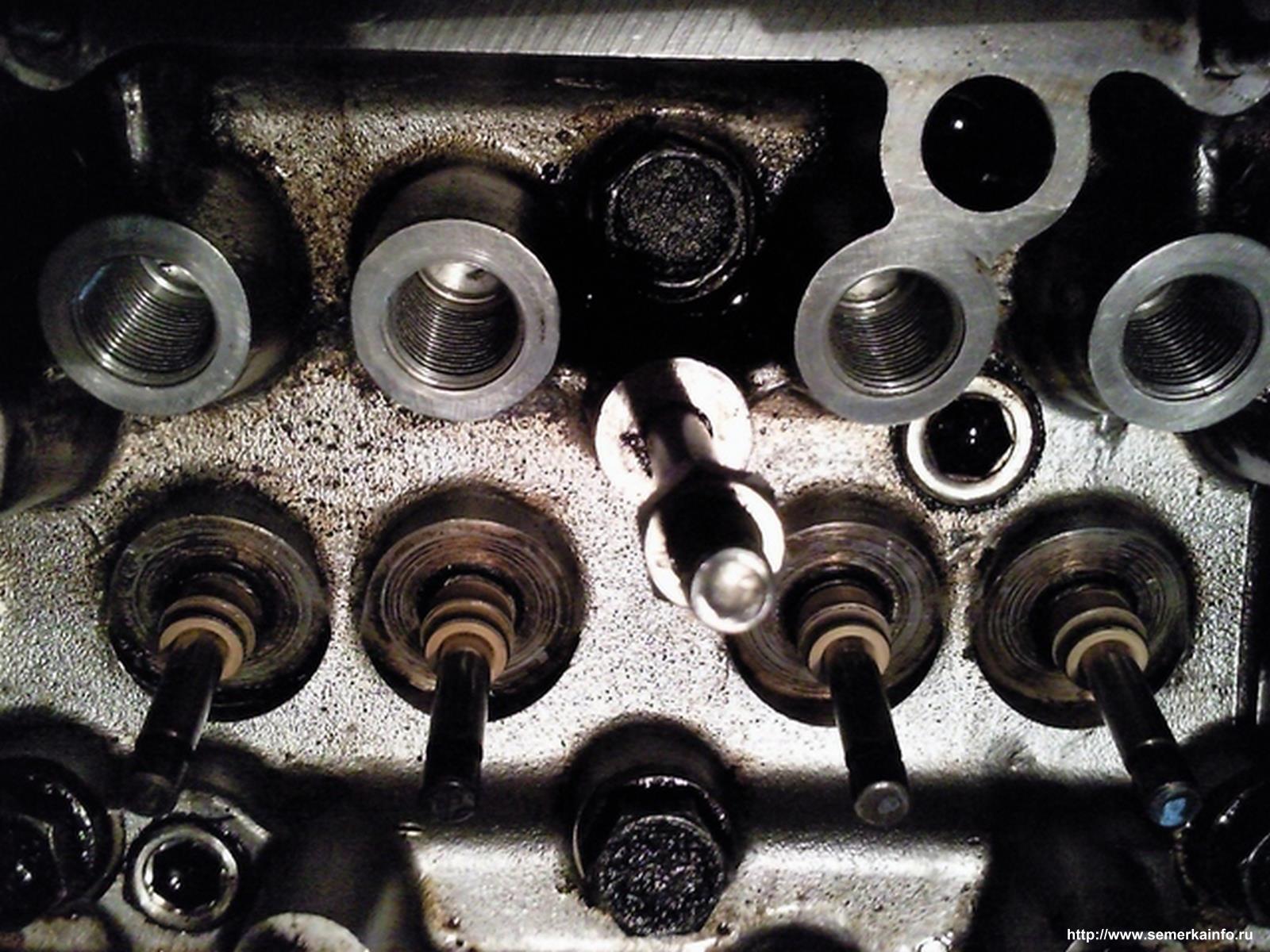

Ставлю ГКК. Спасибо за помощь олежек'а и рустем'а. Все также пытался проделать. После промывке в растворителе очень много говна в них было особенно в верхнем плунжере. По всей видимости стружка от перфорированных дырок, при простукивании выпадала. Еще удивило что некоторые ГКК ржавые внутри. Посадочные места ГКК шлефанул. Пока со звуком не лады, даже хуже стало :) ,но добьем в выходные. Запустилась, не сразу, оказалось на минус ушло зажигание. Это из-за вала по всей видимости. Трамблер повернут не нормально, думаю цепь на звездочке перекинуть. Разорился на 5130 это без колпачков, рокеров и масла. А так вал 214 - 1600р, ГКК - 2560, рамка 970р. Крышку нивовскую еще хотел, но негде не нашел. А думал что только её и найду :) Помпу тоже с всеми патрубками поменял, достало подтекание и шумление.
Трое заряжены
в этом мазут какой-то
этот ржавый
этот чистый
В этом песок с камнями
фаску на токарном мне сняли

d1nam1t1k писал(а): По всей видимости стружка от перфорированных дырок, при простукивании выпадала. Еще удивило что некоторые ГКК ржавые внутри. Посадочные места ГКК шлифонул. Пока со звуком не лады, даже хуже стало
вот здесь вопрос - гкк новые? тогда какой марки? почему не заполненные маслом как полагается и не в герметичном пакетике? вот у меня вроде и дешевка, но почему то условия хранения лучше чем когда то я их искал аж в тюмени и аж по 380р за штуку мне показали и даже без упаковки :eptel:

Medved@790 писал(а):вот здесь вопрос - гкк новые? тогда какой марки? почему не заполненные маслом как полагается и не в герметичном пакетике? вот у меня вроде и дешевка, но почему то условия хранения лучше чем когда то я их искал аж в тюмени и аж по 380р за штуку мне показали и даже без упаковки :eptel:
Новые. А марку не знаю :crazy:. Они в промасленной бумаге, каждый был завернут. Продавец их из коробки отчитывал, их там куча была. На стопорном кольце что-то написано было но я их выкинул сразу. Они были маслом заполнены, это я фоткал после промывки уже.
d1nam1t1k писал(а): Посадочные места ГКК шлифонул
Хе... на ГБЦ шлифанул.

d1nam1t1k писал(а):Хе... на ГБЦ шлифанул.
да я про орфографию...я не шлифовал - люминька к люминьке итак нормальноприжмется.
гидрики все нормально сели посадочной окантовочкой в рампу?

:D Уря всё получилось!!! Спасибо всем! На этот раз сразу при заводе лучше по звуку стало, но как вышла на рабочую t все затихло. У меня в соединении труб между двумя резонаторами выхлопной, сифонит (не охото лезть испровлять после замены), дак на холостых теперь в салоне отчетливо слышно стало! Сегодня почти весь день от ездил, все отлично. С утра призвуки есть, но мин 2 и все затихает. На дороге пока одно не дает полностью прочувствовать это - шипы. А на счет оборотов там, мощности, резонансов, вроде все как и было, точнее не заметил разницы, расход надо проверять.
Вчера в третьем часу ночи закончил, и только за две недели на дорогу выехал, мигалки сзади, сдарасте, программа трезвый водитель! Во блин :). Предложили в ихнюю машину пройти документы проверили, даже дуть не предложили, извинились и уехали.
Medved@790 писал(а):да я про орфографию...я не шлифовал - люминька к люминьке итак нормальноприжмется.
Да я подумал выдавливать маслице начнёт там где не надо, ну нафик. И под подвод масла я мягкую Al шайбу подложил, чтоб обжалось всё. Нормально сели, выкручивал, смотрел, после того как перетянул, там от этой окантовки, на рампе, остается след вдавленный. Как оказалось правильно что перетянул, как понял так и надо, это посадочное место образуется для герметичности, после уменьшил затяг.

d1nam1t1k писал(а):там от этой окантовки, на рампе, остается след вдавленный. Как оказалось правильно что перетянул, как понял так и надо, это посадочное место образуется для герметичности, после уменьшил затяг.
нифига, я тебе как раз про это и писал, эта окантовка гкк внутрь этой "восьмерки" встать должна, а шестигранником под головку как раз таки и прижаться.

Medved@790 писал(а):нифига, я тебе как раз про это и писал, эта окантовка гкк внутрь этой "восьмерки" встать должна, а шестигранником под головку как раз таки и прижаться.
Ну так и получается, не сразу въехал. Тогда тебе тоже спасибо.
