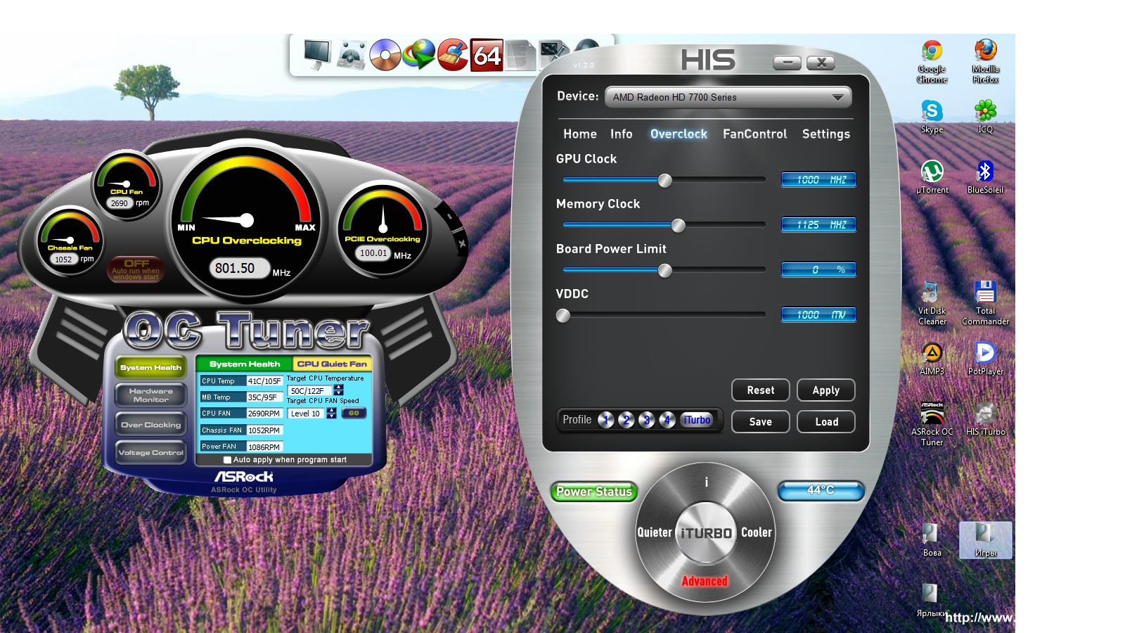

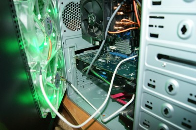

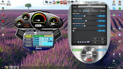

Re: Вопросы\ответы по компьютерам
Непрочитанное сообщение DJTigra » Сб фев 23, 2013 18:02:57
ну раз все показывают, то и я покажу готовую версию охлаждения
2 винта Титан 120мм, на проце 92мм Scythe Samurai ZZ, остальное штатно.
у меня еще периодически полупрозрачные широкие полосы лезут на мониторе - нехватка питания карте, плохой контакт с монитором?
вот в простое и под нагрузкой
Непрочитанное сообщение Vok'neL » Вс фев 24, 2013 6:42:22
DJTigra писал(а):ну раз все показывают, то и я покажу готовую версию охлаждения
Неплохая система охлаждения. Оба на вдув?
По поводу проблемы - полосы только в нагрузке? Или это едва заметные полосы, идущие вниз\вверх, как бы рябью?

Непрочитанное сообщение DJTigra » Вс фев 24, 2013 9:52:07
Vok'neL писал(а):Оба на вдув?
да
Vok'neL писал(а):полосы только в нагрузке?
при старте тоже. встроенное видео отключил. полоски вчера были при простое, после получасовой игры исчезли и пока не вырубил комп, не появлялись. полосы и загрузке винды, и на рабочем столе, и в других приложениях. горизонтальные, чем-то напоминает ненастроенный телек. думал, что несовместимость по герцам, но хз. видяха HIS 7770 IceQ X. может такая бяка из-за переходника DVI-VGA?
Непрочитанное сообщение Vok'neL » Вс фев 24, 2013 10:17:32
Йожык писал(а):при старте тоже. встроенное видео отключил. полоски вчера были при простое, после получасовой игры исчезли и пока не вырубил комп, не появлялись. полосы и загрузке винды, и на рабочем столе, и в других приложениях. горизонтальные, чем-то напоминает ненастроенный телек. думал, что несовместимость по герцам, но хз. видяха HIS 7770 IceQ X. может такая бяка из-за переходника DVI-VGA?
На красных не уверен, а на зеленых примерно такая же проблема была из за драйверов, после обновления вроде исчезли. Из за дви-вга врядли, так как у самого такой же переходник. Поэкспериментируйте с настройками дров.
