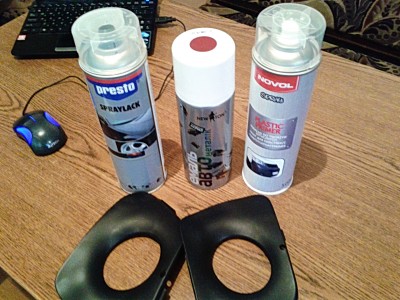

Вот решил бюджетно покрасить накладки на птф.
за лак+краска+грунт отдал 130гр
Будем пробывать.

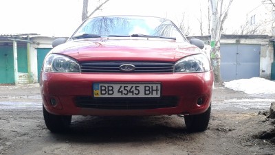

Покрасил накладки птф (w00t) (w00t) (w00t) (w00t) (w00t) (w00t) (w00t) (w00t) (w00t)

ella писал(а):Покрасил накладки птф
прикольно :thum1: Сам красил али в мастерской задули? :hmmm:

СПС!!!
Сам-сам........
С балончика..... :P

Оффтопик: Смотрю на последнюю фотку и думаю- где-то ведь ее уже видел. Потом пролистал вверх и понял где)))

рассказывай как красил :) в смысле сколько слоёв чего и по скольку ждал высыхания. А то у меня на колесной арке возле переднего бампера скол образовался 3х1 см, хочу тоже бюджетно закрасить, чтобы металл закрыть.

С черными лучше было. ИМХО
Re: Тачка-2 )
Непрочитанное сообщение Йожык » Вт мар 05, 2013 11:28:07
JET писал(а):С черными лучше было. ИМХО
Все ништяк! :thum1:

да ну, в цвет баще ;)
Поблагодарили: 413 раз
Re: Тачка-2 )
Непрочитанное сообщение prostovanzo » Вт мар 05, 2013 14:17:30
Согласен, в цвет лучше смотрятся
а вообще хозяину нравятся - это и есть хорошо :yes:

Немножко зашкурил,протер спиртом.Красил на балконе.Грунт 1слой-(занес домой просушил минут 15) Потом краска 1 слой-(сушка 15мин) 2слой-(сушка минут 30 над тепловентилятором) Лак 1слой-(сушка 15мин) 2слой-(сушил 20мин вентилятором) потом
Положил на балкон,т-к воняло сильно и жена ругалась....))))))))))))
Два дня лежали на балконе, на солнышке(балкон застеклен темп.примерно +10..+12) высыхали окончательно.
Както-так....
Рус, красиво получилось :thum1: На очереди зеркала как я понимаю :beer2:
