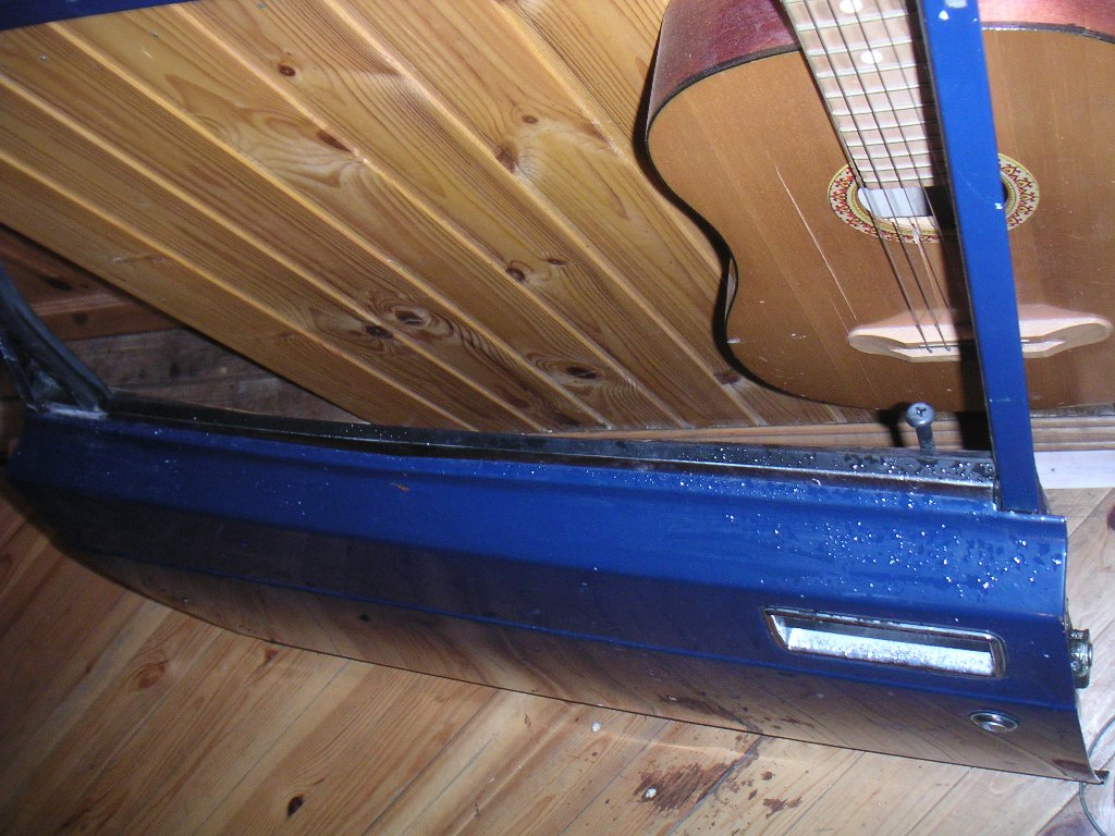

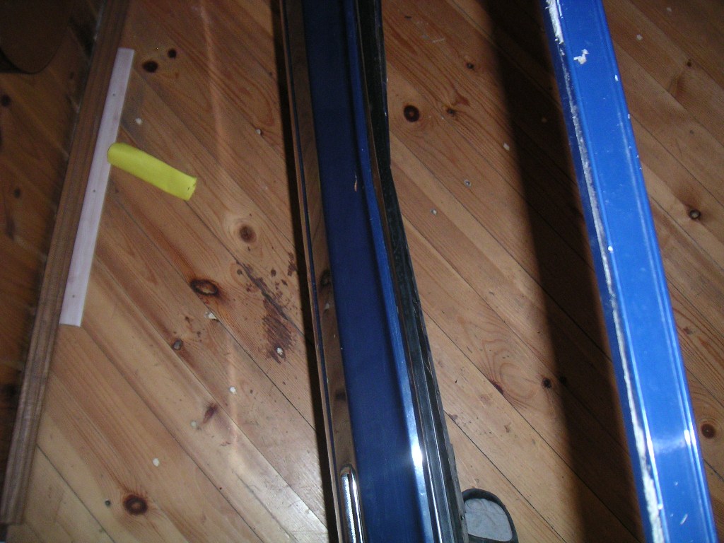

купил дверь за 2000. Как можно выправить? Может есть опыт, советы
Поблагодарили: 1275 раз
Re: Сварка кузова, коррозия, замена деталей, латание, ремонт
Непрочитанное сообщение zombie177rus » Сб фев 09, 2013 19:14:35
Замучаешься...Где глаза были при покупке??? Попробуй верни продавцу.
Непрочитанное сообщение Миша » Сб фев 09, 2013 19:17:27
только тянуть, больше не видится вариантов :slap:

Миша писал(а):только тянуть, больше не видится вариантов :slap:
а как это делается? никогда не сталкивался

как вытягивать дверь? Ту, что на фото
Непрочитанное сообщение Миша » Сб фев 09, 2013 19:50:09
ни кола писал(а):как вытягивать дверь? Ту, что на фото
[youtube]ntx5L5COdXQ[/youtube]

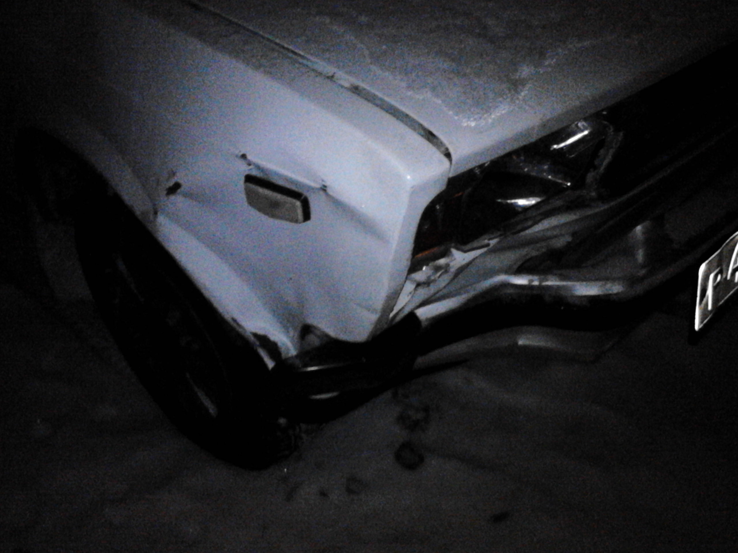

Привет всем. Имеется вопрос. Что лучше заменить элементы? Или рихтовать?
Непрочитанное сообщение zombie177rus » Ср фев 13, 2013 7:03:18
Бампер, пол-крыла, пол-фартука, фара. Вообще, фото на жестянку в темноте не делают.
Непрочитанное сообщение artemo4ka » Ср фев 13, 2013 9:03:59
фото постораюсь сделать вечером, машинку хочу делать сам, склоняюсь к тому что лучше срезать крыло с фартуком, и приварить новое. фара бампер понятно. по поводу срезания какие проблемы могут возникнуть? и еще новые детали нормально встанут?
Непрочитанное сообщение zombie177rus » Ср фев 13, 2013 14:29:52
Какое купишь железо, то и будешь вкорячивать. Зови на покупку спеца, а то накупишь каки (w00t) :psih:
