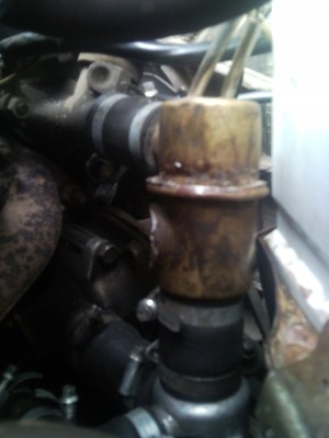

Мужики, поставил и я себе сей чудесный девайс под названием "Сибирь" г.Тюмень. 1.5 кВт. цена 1700р.
Девайс вертикальный, провод резиновый, клапан - шарик, отсечка - 80 градусов. врезка к ДТОЖ.
Ставили в теплом ангаре со смотровой ямой. Намучились - пипец. В инжекторной семерке свободного места - ноль. Решили впендрючить чуть ниже рулевого редуктора, пока без кронштейна. Всё встало идеально. Сам "котёл" никуда не болтается, на шлангах сидит прочно.
После установки завели двиг на полминуты. Долили тосол, и.....решили включить вилку в розетку. Зашипело и забулькало. Верхний шланг через пару минут нагрелся пипец как, даже рука еле-еле терпит. Далее стала прогреваться ГЦ. Ага! Работает!!! :thumbsup:
Встала проблемка - удлинитель. Решил собирать самодельный на резиновом проводе.
Купил 20 метров провода (30р за 1м), резиновую розетку с крышкой, резиновую вилку.
Удовольствие обошлось в 700р.
Проверка на морозе:
На улице - 20, двигатель такой же холодный. Подцепил девайс к сети, жду последствий :D
Зашипело. Верхний шланг начал нагреваться, нижний - нет. Всё по плану :yes:
Постоял минут 10, пощупал все патрубки.
Нагрелось:
- верхний патрубок термостата
- один патрубок печки
Приклыл всё это дело накидкой(изолон с фольгой), пикрыл капот и пошел в дом пить горячий чай с малинышным вареньем.
Чай выпит, просмотрена интересная передачка по ТВ...одним словом, пролетел час.
Пора проверить как там дела. Подошел, открыл капот, а оттуда теплом как повеяло. Пощупал ГБЦ - горячо.
Отключил от сети, завел. Обороты слегонца ниже обычного. Двиг немного неуверенно заработал. Через секунд 10 нормализовалось.
Показометр температуры ОЖ зажил своей новой непонятной жизнью.
Ну да ладно, сел и поехал. Рабочая температура двигателя при движении теперь стрелочкой указывает на середину белого сектора показометра.
Писали тут, что что-то печка хуже греет после установки, так это неправда. Всё греет как и раньше хорошо.

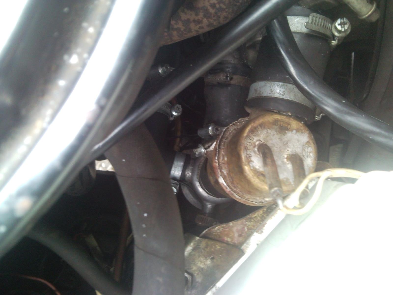

Непрочитанное сообщение Константин » Ср фев 05, 2014 5:52:40
Ну вот, такое подключение показало все свои минусы. Машина заводится и тут же глохнет. Со второй попытки заводится, но первые 10 секунд работает на низких оборотах, пока не перемешается ОЖ. Виновник - горячущий ДТОЖ на фоне еле тёплого двигателя.
Думается, что надо надо при пуске машины датчик этот отключать как-то, тоесть надо сделать так, чтоб мозги думали, что машина холодная.
Еще вариант, более практичный.
Лучше будет поддерживать теплым двигатель на всё время стоянки, чем потом замерзший нагревать. То есть всё-таки тут не обойтись без реле времени на включение-выключение.
В итоге под капотом всегда будет летняя температура, и электричество будет мотать куда меньше, потому как включение будет на минуты 2 с последующим отключением. Всё это применимо, если розетка всегда под боком - и дома, на работе, в гараже.

Константин писал(а): Думается, что надо надо при пуске машины датчик этот отключать как-то, тоесть надо сделать так, чтоб мозги думали, что машина холодная.
Отключить не получится, лампочка "джеки-чана" загориться и карлосон врубиться...

в любом случае, по моему мнению, тепло поднимется через малый круг и нагреет ДТОЖ. отключение приведет к плохому запуску, ведь комп при обрыве видит повышенную температуру (точно не помню какую) и включает вент каждые несколько минут.

можно поставить резистор с сопростивлением холодного датчика. через кнопку всё это дело переключать при запуске после прогрева. своеобразный "электронный" подсос.

Константин писал(а):можно поставить резистор с сопростивлением холодного датчика. через кнопку всё это дело переключать при запуске после прогрева. своеобразный "электронный" подсос.
Чем выше температура ДТОЖ, тем выше сопротивление :palcheg: резисторы ставят, чтобы на морозе свечи не заливало
