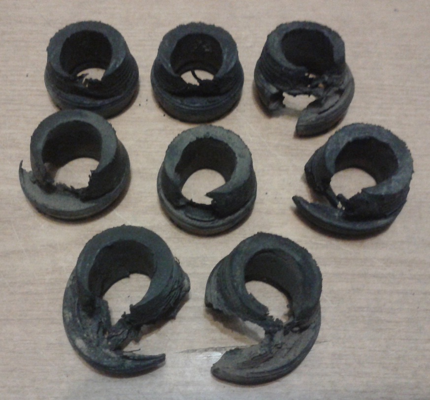

smArt писал(а):...равномерный стук в районе заднего правого колеса... ...в чем может быть причина?... ...Что думаете?...
Да всяко может быть. Как вариант... Посмотри сайленты задних амортизаторов.
Если возить семью 4-5 человек, да ещё нагружать багажник...
Даже за четыре месяца, они (новые сайленты задних амортов), могут превратиться - как на фото >>>
