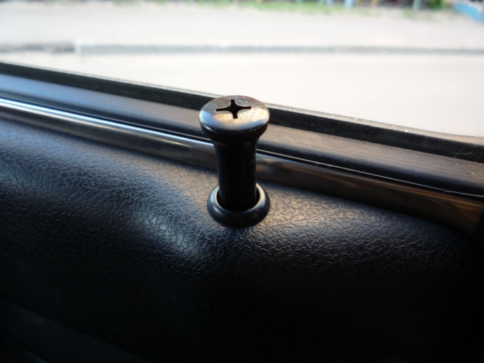

Избавляемся от трещания дверных блокираторов.

У меня ничего не дребезжит, но за совет всё равно спасибо! Кстати, гляжу на фото и не могу вспомнить- а не стоят ли у меня с завода эти направляющие? :hmmm:

Буйный писал(а):Один-два -три оборота изоленты на выкрученную пипку решают проблему без разборки! А изолента красного цвета,как на 10-ке,сразу видно(в том числе и пионэрам-барсеточникам (w00t) )закрыта дверца или нет.Обороты подбирать индивидуально!
До того как я нашёл навравляющие уменя на фиксаторах был скотч... Тоже решало проблему, но смотрелось не очень.

согласен, скоч и изолента - колхоз.
на пластмассовых накладках этих направляющих нет, а вот как раньше были мягкие накладки то там они стояли
а если стекла тонированные то всерно не видать кнопки в верхнем или нижнем она положении

у мня щас тоже изолента намотана и вроде не особо слышно дребезг , но видок не очень. А тут все культурно и аккуратненько да и делов на три минуты. Я так думаю эти накладки даже можно и не снимать полностью,а расширить отверстие прямо на месте остро заточенным скальпелем. :hmmm:

к359но писал(а):у мня щас тоже изолента намотана и вроде не особо слышно дребезг , но видок не очень.
А термоусадочную трубку никто не пробовал?
Цвет можно выбрать по желанию - синий , красный , чёрный...
Я думаю диаметр подобрать может не получиться. А в направляющей мягкие лепестки, котрые пружинят.

Все там просто, делается за 1 час все 4 двери, самое главное-это правильно подобрать размер сверла
1-утапливаем рычажок, которым закрывается дверь изнутри-на замке на передних дверях нужно для этого повернуть язычок на 2 щелчка
2-покупаем втулочки как на фото тут:
(еще видно край круглый от них)
Там еще такие лепестки в них есть, они не дают накручивающимся пластиковым фиксаторам болтаться.
3-я обрезал у них край ножом, так как он широкий и он не нужен, он только мешает-это получается обрезаем низ.
2-подбираем сверло по размеру втулочки (можно на чем угодно попробовать посверлить)
3-от руки-никаких дрелей-сверлим-и пресуем тоже от руки.
4-профит, все обратно собираем.
Я до этого сам додумался, не видя даже эту тему. :i
Сделал в первый день, ибо конкретно задолбало.

Dark_Rider писал(а):обрезал у них край ножом, так как он широкий и он не нужен, он только мешает-это получается обрезаем низ.
Я ничего не отрезал, так всё отлично вставляется и ничего там не мешало.
Dark_Rider писал(а):подбираем сверло по размеру втулочки
Напильником круглым справился.

Zayec
Аналогично, две минуты круглым напильником и встают эти втулки как родные, как раз вчера их ставил, доволен как слон, ничего теперь не дребезжит.

напильником круглым можно сделать работу лучше сверла?
бггг...
все напильником привыкли делать, вместо того как нужно.

Dark_Rider писал(а):напильником круглым можно сделать работу лучше сверла?
бггг...
ДА! Потому, что не каждый может или имеет возможность заточить сверло под сверление пластмассы!!!
И если "закусит" и вырвет кусок пластика, то я бы посоветовал не рисковать, а лучше использовать напильник и постепенно, методом последовательногго приближения добиться качественного результата.
