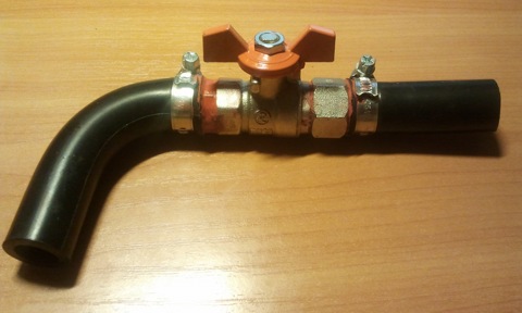

Парни!
Вопрос дилетанта: патрубки отопления салона подводятся из под капота, а если поставить 3-х ходовой кран??? Лето - закрыт, зима - открыт.... Либо попытаться пришпандорить его с салоне, дабы под капот постоянно не нырять. Тему читал, но кажется такого варианта не увидел. Просветите "молодого"!!!!

Re: Кран отопителя
т.е. вот так что ли?alwis64 писал(а):3-х ходовой кран??? Лето - закрыт, зима - открыт.... Либо попытаться пришпандорить его с салоне,

Re: Кран отопителя
один вопросalwis64 писал(а):дабы под капот постоянно не нырять
зачем изобретать велосипед?

А смысл? Когда конструкция с краном от 2108 доказала свою жизнеспособность и прошла ресурсные испытания на машинах форумчан.

Так это вовсе не трехходовой кран.viklord писал(а):т.е. вот так что ли?alwis64 писал(а):3-х ходовой кран??? ...

Парни!
Приношу извинения, кажется немного перемудрил, наверное, сказывается 1 января

Re: Кран отопителя
Все, я поменял кран
по сути получилось также, как и описывалось на гл. странице. Вот только без тросика я, в 3-х местах спрашивал, нигде нет.
