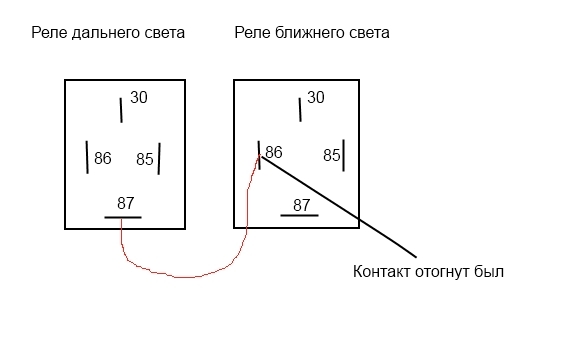

Доброго времени суток господа! Сразу извиняюсь за новую тему, так как похожего ничего на форуме не нашел.
Суть в следующем - в купленной семерке уже стояло автоматическое включение ближнего света ПОСЛЕ запуска двигателя, чуть позже иногда стал включаться со стартером вместе (в зиму это не есть хорошо), а сегодня после "прокатки" возле дома гаснет сам при набирании оборотов и\или на кочках. Закономерности в этом я так и не выяснил, где то замыкает\отходит скорее всего.
Хочу убрать эту систему. Посмотрите что было сделано. В блоке предохранителей реле ближнего и дальнего света было соеденино по такой схеме(во вложении). Провод я убрал, выпрямил ногу реле и поставил все обратно. Но свет все равно горит после завода машины. Где еще копать, уважаемые господа?

не плохо бы еще номера ножек реле, т.к. по памяти уже не помню как там что размещено.

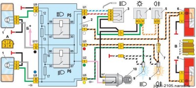

Вот схемка фар
А так я бы еще посмотрел бы на предмет перемычек в кнопке включения габаритов в салоне на приборке, я так понимаю она у тебя трехпозиционнная.

Схемку поправил, вроде не ошибся. Да, кнопка 3-х позиционная. Дело в ней думаете? Что именно надо там смотреть?

сложный вопрос, лично я не могу понять зачем надо было отгибать 86ю клемму реле ближнего света и соединять её проводом с 87й дальнего света.
А начать можно с проверки целостности проводки от ЧЯ до фар. Т.е. на левую фару из ЧЯ со стороны капота штекер Ш8.1 (синий) должен выходить зеленый провод и без разрывов доходить до штекера на левой фаре, так же и с правой, только колодка на ЧЯ Ш9.8 (белая), точно также должен идти целый зеленый провод.
Если там будет всё целым переходить на сторону салона, т.е. брать схему и по схеме смотреть на целостность и выявлять левые подключения.

metallict422 писал(а):сложный вопрос, лично я не могу понять зачем надо было отгибать 86ю клемму реле ближнего света и соединять её проводом с 87й дальнего света.
Чтобы при включении дальнего нить ближнего тоже горела :) Так гораздо лучше видно :)

всё-равно чего-то я туплю, смысл подавать питание на 86й контакт реле ближнего, по идее на 30й надо, если верить схеме.

Непрочитанное сообщение Vok'neL » Пт дек 14, 2012 13:28:55
скорее всего я ошибся, брал с инета данные..
