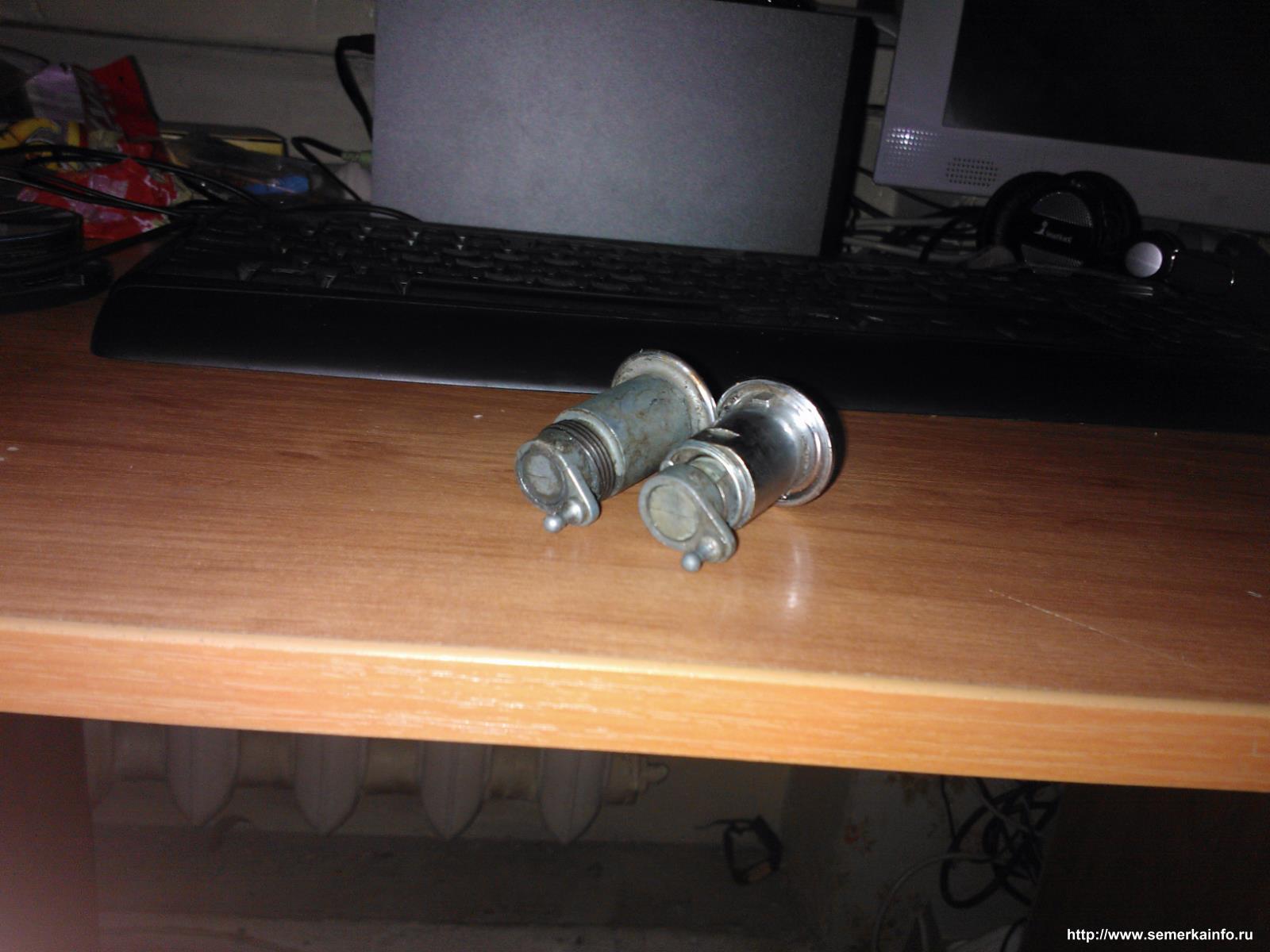

эта от таврии для примера (старая), и полазил в ней я когда замок замерзрустем писал(а):так в одном из них уже полазили
справа таврия, слева классика
