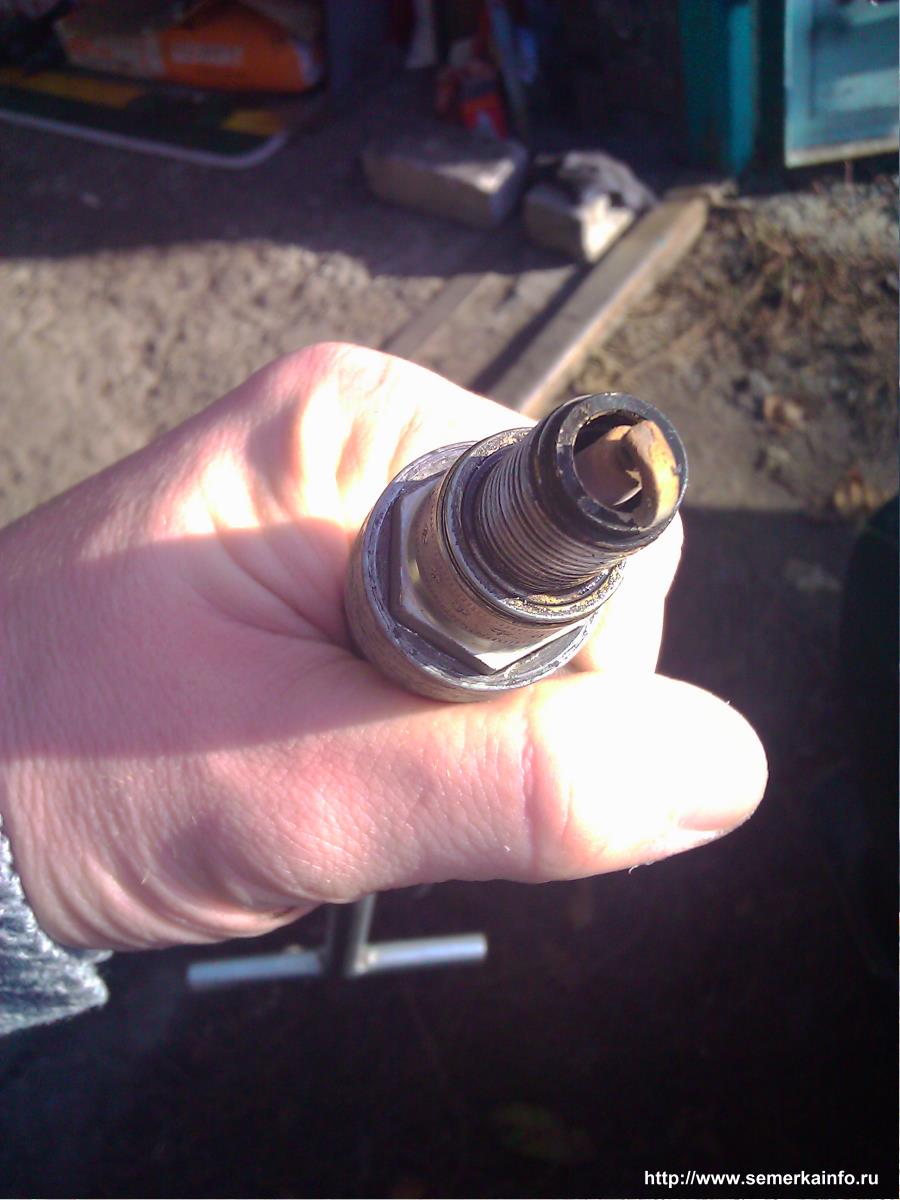

Непрочитанное сообщение Sandrosan » Чт ноя 15, 2012 16:09:11
Общий вид системы.
Общий вид.
2й цилиндр. До всех манипуляций.
Сообщения: 47859
Re: Регулировка карбюратора под "0" сопротивление воздуха
Непрочитанное сообщение Антон80 » Чт ноя 15, 2012 16:16:04
Свечи как свечи. У меня всегда такие были. Разве это белые?

Непрочитанное сообщение Sandrosan » Чт ноя 15, 2012 16:18:38
Антон80 писал(а):Свечи как свечи. У меня всегда такие были. Разве это белые?
Нет, неверно. Я сначала покатался с банкой, свечи стали белые. После установки стандартной кастрюли - свечи снова стали такие. )

Непрочитанное сообщение Sandrosan » Чт ноя 15, 2012 16:34:19
Пробный заезд. С 8.00 до 17.00. 150 км в различных режимах. Жиклеры воздух 140/140.
До 2800 об/мин обороты набирает бодро. С 1000 об/мин спокойно набирает скорость на 3й передаче.
После 2800 об/мин при нажатии педали в пол на 2й передаче снова ступор, но уже не такой резкий.
Цвет свечи показывает на нормальную смесь, но 140 жиклер (. Не густо.
Вакуум пружина обрезана на 2/3, открывается полностью 2я камера.
Есть подозрения на ВУОЗ, по ходу дела нет нормального вакуумного опережения зажигания, отсюда и стопор при наборе оборотов.
Сегодня двигался со скоростью 120 км/ч, обороты 2900... до 3000.
У кого есть какие мысли по этому поводу?
2й цилиндр после манипуляций.
