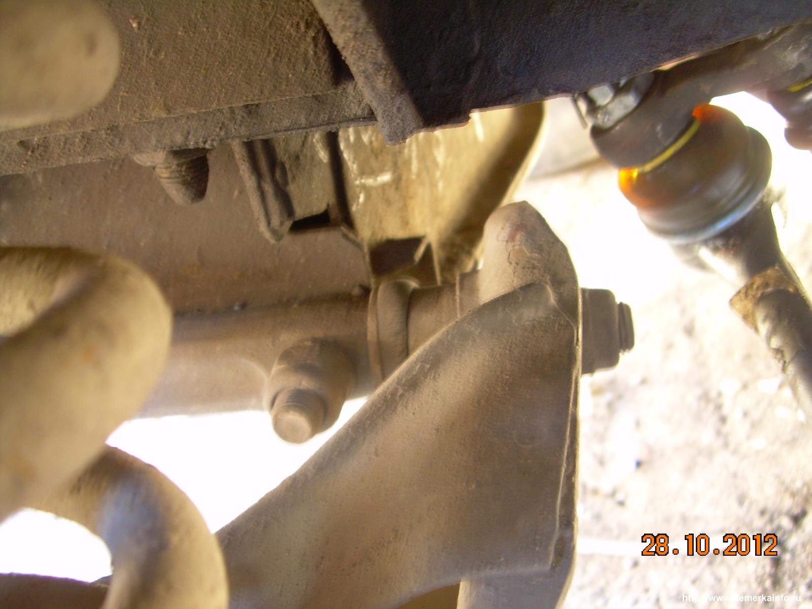

viklord писал(а):Kampfar
желательно поменять. но если не пляшет менять в данный момент, то можно еще и поездить. Мой батяня на таких еще бы тысяч 10-15 км. рассекал, а я стараюсь менять.
Но это все исходя из фото 2670 - остальные не в фокусе и разобрать что-либо невозможно.
Мой батя ушатывает блоки до самого нимагу,это видимо типичная традиция прожженных советских шоферов.
У меня на левом нижнем рычаге вобще нет упорной шайбы на заднем сайлентблоке, и одна тонкая пластина в переднем пакете.Развал мне кажется занижен на левом колесе.

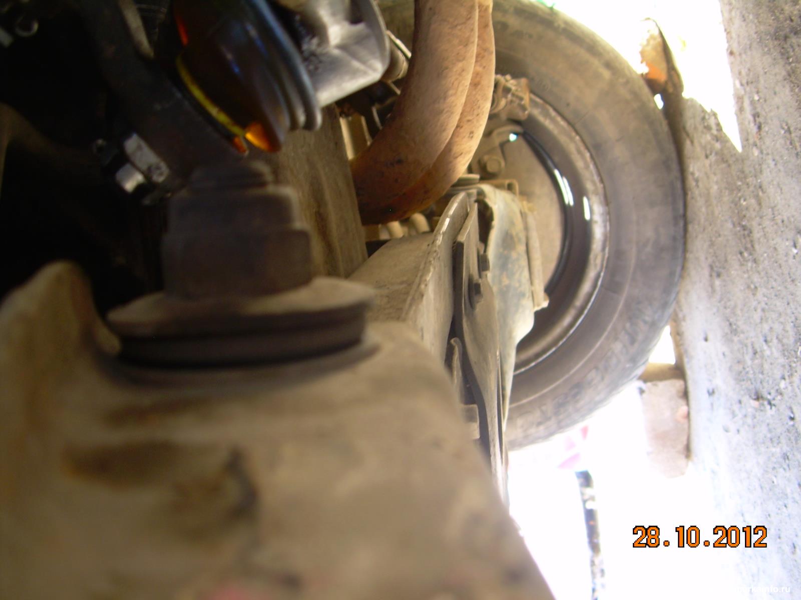

Вот еще с левого колеса

Последняя фотка... такое ощущение что сайлент обрезало, или же провернуло втулку. Замена.

zombie177rus писал(а):Фото 2666 и 2672:с/блоки криво посажены.Нет фото сбоку,а с/блок жив,пока нет радиального сильного смещения.
Вот как раз эти и прошли 33 тыс,верхние, на той втулке люфт.Отец их молотком через наставку впрессовывал, наверно лучше так не делать, а может я гайку на оси недотянул? Крутил ее в первый раз но я скорее перетяну чем недо..

Под данным фотографиям что могу сказать... Какие-то еще пойдут, какие-то - ушатанные. Я бы поездил до весны аккуратненько а весной перед "скоростным" так сказать сезоном - поменял.
Kampfar писал(а):Плюс сьемником можно вроде не снимая рычага их менять
Съемник имею. Попробовал поменять без снятия пружины и рычага. Намаялся с пол-дня. Плюнул. И за оставшиеся пол-дня махнул все сайленты со снятием пружин-аммортов-рычагов.
Kampfar писал(а):Интересно сайленты ушатывает только плохая дорога и резкие разгоны или еще могут влиять люфты шаровых,рулевых тяг,состояние амортов,схождение и т.п
Все в комплексе + неправильно загрузка машины в момент окончательной затяжки сайлентов. Сайленты надо тянуть при той загрузке машины, с которой она обычно эксплуатируется. Если постоянно возишь картошку полн багажник и 5 пассажиров, то тогда с этой загрузкой и следует затягивать и тяги задней подвески и сайленты в передней. Если водитель и пассажир и сумка с едой в багажнике - то соответственно с этой загрузкой.
Есть маленькая хитрость. Если готовишь машину к продаже, раскрути подвеску (ослабь тобишь) и поставь машину на чурбаки, что бы коолеса вывесились. Через 2-3 дня такого подвешенного состояния, приди и затяни подвеску на вывешенной машине. После такой процедуры, машина будет иметь гордо приподнятый вид, мягкий ход (эффект свеже перебранной подвески) недели 2, а дальше снова "упадет на колени".
Kampfar писал(а):я менял 33 тыс назад
У меня то что с завода стояло при аккуратной езде (соседи говорят что отношусь не как к жигулю а как к иномарке) прошло 96 000 км. Далее поменял и уже на одометре 155 000. По весне планирую снова менять ибо состояние уже такое:
Последний раз редактировалось viklord Пн окт 29, 2012 18:14:29, всего редактировалось 1 раз.

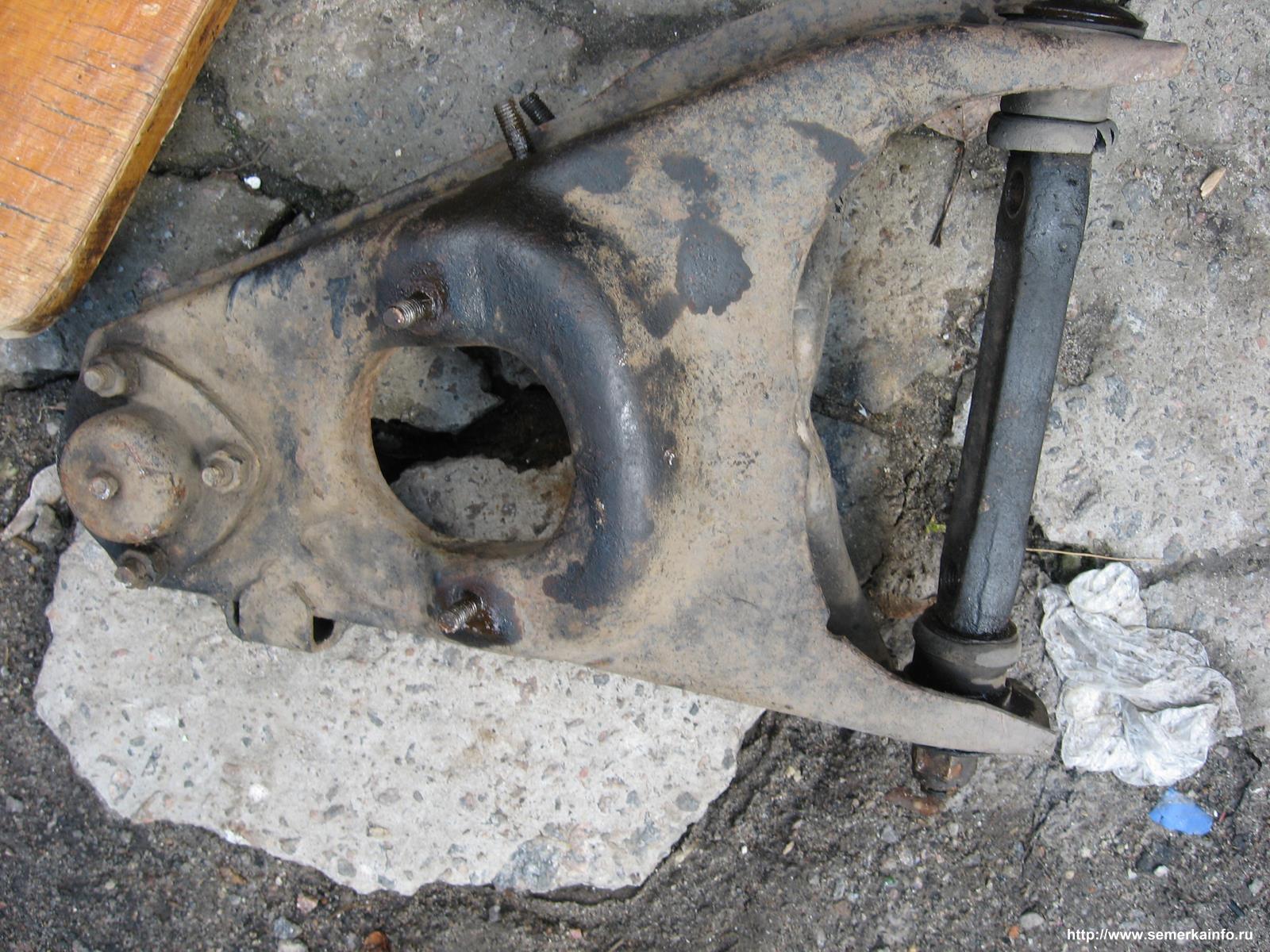

Непрочитанное сообщение viklord » Пн окт 29, 2012 18:10:48
Батя ездит до такого состояния. Так что решай.
