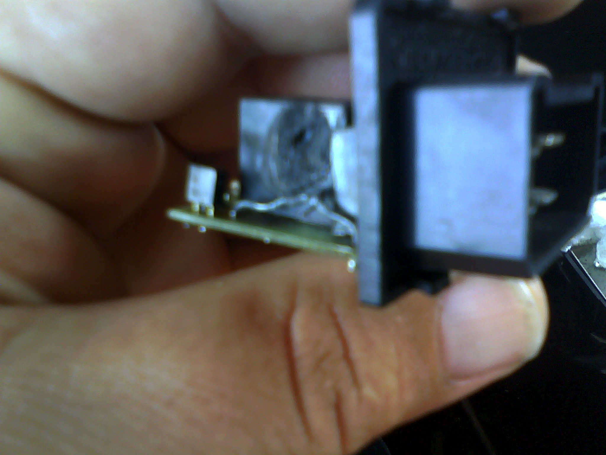

Добрый вечер нужна помощь в поиске "чупакабры" в общем ситуация складывается таким образом что "горит" реле поворотников и аварийки авто ВАЗ 2107 1991 года внутри реле перегорает провод при этом предохранитель целый (производил замену ситуация не меняется) в щитке приборов и в рулевом никаких видимых повреждений проводки нет. Пробовал подключать и новое реле (корпус вполовину меньше) и брал с развала б\у но релюхи той же маркировки и того же размера все на 4 контакта. реле перестает работать во время езды при включении то левого то правого поворота без разницы. Местные "умельцы" только разводят руками никто ничего толком не сказать не сделать не может.
Буду очень признателен за помощь так как нужно вскоре уезжать с моря а ехать без реле не айс(((( А покупка 5-6 реле в дорогу тоже не прельщает))))

даю фото

Непрочитанное сообщение Новичек 2012 » Ср июл 25, 2012 6:19:13
на первом фото видно что из-за высокой температуры начал плавится пластмасс

Непрочитанное сообщение четвёрковод » Ср июл 25, 2012 22:46:48
Новичек 2012
Такое впечатление что превышена нагрузка или может к.з. :hmmm:
Если только при езде перегорает и не важно при левом или правом повороте то всё же искать надо ближе к рулю.
Оплавление корпуса реле это вторично и не имеет значения, шунт сгорающий довольно близко расположен.
Тот факт что предохранитель не перегорает, скорее всего говорит о том, что предохранитель не качественный, тут целая тема им посвящена, не сгорающим.
Часто пишут что видимых повреждений нет, потом находится вдруг...

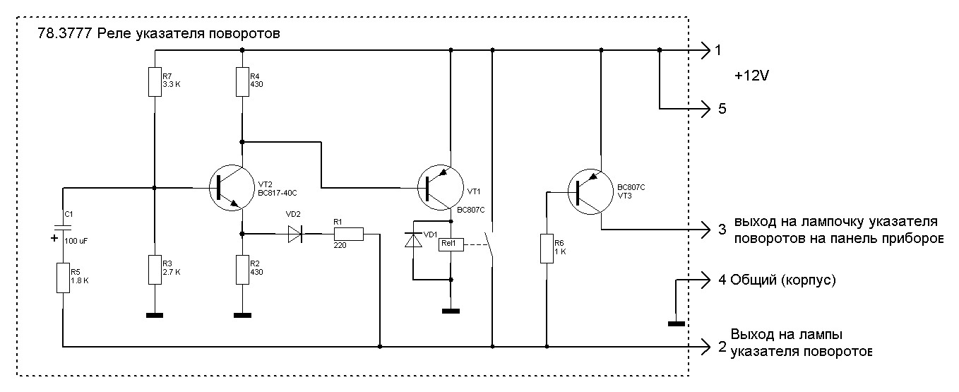

Недавно машина после поварки.
Как оказалось после сварочных работ прекратило работать реле поворотов 78.3777 - лампы просто горят и всё.
Пришлось разбираться, схемы небыло. Но по плате восстановил схему.
Выяснилось, что пробит конденсатор на 100 мкф (16В) и транзистор релюшки.
После замены конденсатора и транзистора ВС807С все заработало как раньше.
Вот восстановленая мною схема, может кому нужна будет. :)
схема прирывателя поворотов 78.3777
