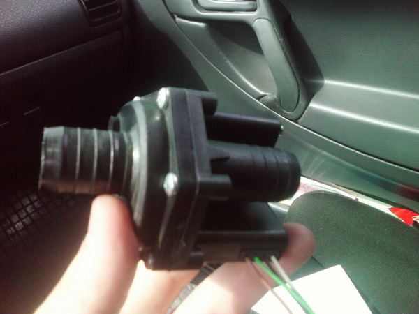

А кто-то уже ставил електро кран от Газели?

Непрочитанное сообщение четвёрковод » Вс сен 02, 2012 12:19:34

Электрокраник имеешь в виду?

Сержик

Поблагодарили: 58 раз

Непрочитанное сообщение Сержик » Вс сен 02, 2012 13:34:43
Да он самый!

Непрочитанное сообщение четвёрковод » Вс сен 02, 2012 13:42:25
Сержик
У меня соболь есть, у него такой кран, машине 6 лет, кран уже менял, сначала стал работать с треском потом потёк меж двух половин корпус, их несколько подвидов с разным количеством проводов, задатчики соответственно тоже, стоят краники не дёшево, задатчик по отдельности я не видел в продаже, только блок в сборе, короче дорого, не просто, не 100% надёжно = нахрен нужно, как по мне.

Непрочитанное сообщение Сержик » Вс сен 02, 2012 14:03:32
У меня вот такой, от него идут 4 провода, вот номер крана РКНУ. 8109030

Непрочитанное сообщение четвёрковод » Вс сен 02, 2012 14:07:44
Сержик
Средняя цена около 800 рублей, меняй вволю, да? :-J

Ну если есть блок управления, знаешь где в салоне этот блок разместить, есть желание и время бороться с установкой и подключением осознавая при этом стоимость ремонта при выходе из строя одного из компонентов системы и не боясь этого - ставь. Раз есть у тебя мотивация к установке то почему бы и нет.
