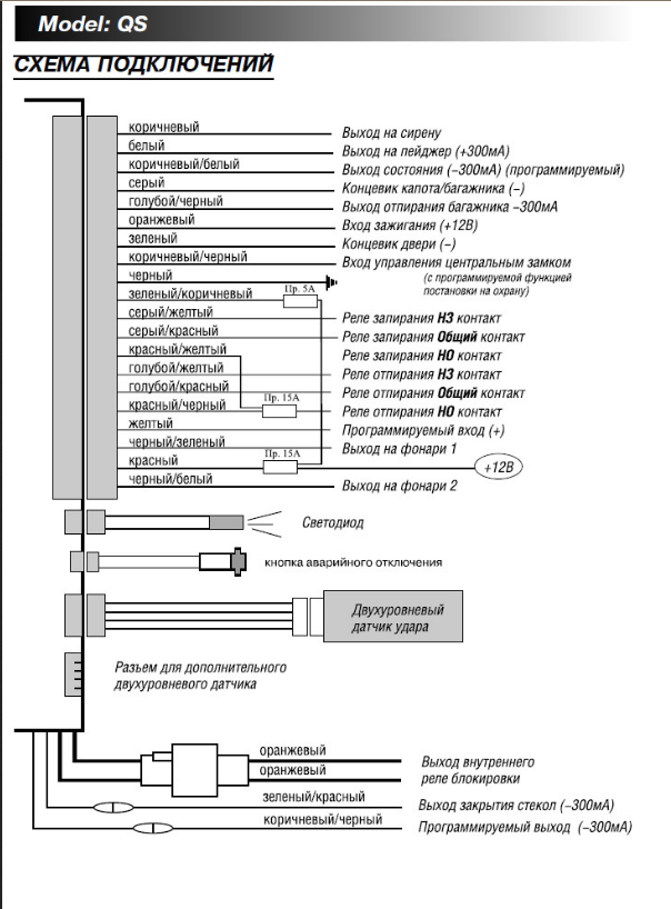

Дело вот в чем. Я купил ВАЗ 2107 ( это моя первая машина) у перекупщика. На машине стоит сигнализация мангуст 750-1 (судя по брелку и блоком на картинке) с одним через раз работающем брелком! С этим перекупщиком связь потерялась. Читая в интернете инструкцию этой сигнализации я узнал что должна быть кнопка аварийного выключения и светодиод и радиоантенна. С горем пополам я нашел блок управления за спидометром. увидел так же и сирену под капотом. Как мне найти кнопку отключения сигнализации ( как она выглядет) и светодиод и как прибавить звук на сирене (он специально наверно убавлен т.к. сигнализация без обратной связи)?

Кнопка может по разному выглядеть, подозреваю что это кнопка с названием "Валет", примеры ниже
Ну а где и что спрятали, раз уж блок управления нашёл проследи по проводам, подсказка ниже

Re: Мангуст 750-1
Непрочитанное сообщение четвёрковод » Ср авг 29, 2012 13:41:25
Nik23
Как понимать что ты написал, провода есть, ты их проследил но они не заканчиваются ни где? :wacko:
Дал картинку специально, разъёмы подписаны чтобы ты понимал какой разъём на светодиод, какой куда ещё.
Там хоть вставлены эти разъёмы что тебя интересуют или только гнёзда пустые в корпусе сигналки ты увидел?

Непрочитанное сообщение Nik23 » Ср авг 29, 2012 13:55:06
четвёрковод писал(а):Nik23
да теперь я разобрался с картинкой, напечатал её на принтере завтра с утра пойду опять искать. Там просто эти провода ежиком накручены, пучком .

Непрочитанное сообщение Nik23 » Чт авг 30, 2012 9:04:52
Разобрался что куда. Отчет проведенного анализа. Светоиндикатор оказываеться стоит на самом видном месте, сверху прикуривателя :slap: где должны контрольные лампы обогрева заднего стекла и уровень тормозухи ( это по моей книге) . а я ещё думал что за лампочка? Она не горела потому что проводок был выдернут. Аварийная кнопка выключения тоже удобно сделана :fear: . Датчик удара отрезан, дополнительный датчик удара не подключен ( это тот штекер-папа про который я уже писал). Спасибо, схема очень помогла. :thum1:
