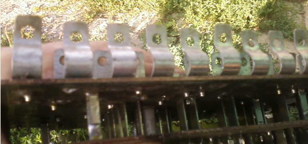

У кого-нибудь есть фото микросхем ЧЯ 2105 старого образца? Проблема вот в чем: расшаталась нога 7го справа предохранителя- он отвечает за повороты,датчики на приборке.Часто приборка и повороты пропадали.Разобрал,пропаял ногу,а там рядом стойка,соединяющая 2 микросхемы.Не видно нифига и паять между микросхем пришлось.Думал со стойкой эта нога контачит,походу нифига.Сначала перегорали предохранители ближнего света правой фары как только включал свет.Снял,еще раз все просмотрел,собрал.Теперь любой предохранитель сильно греется но не сгорает.Мультиметр показал 12в на ногах этого 2го преда. Причем фара горит.На реле 85й контакт оплавлен,на штекере фары массовый провод. При включении света на этом штекере все как положено-на черном двойном минус,на остальных плюс. Распаять теперь эти контакты на схеме не получается,спаять легче было.Хотя может и не в них дело. В схемах не понимаю.

Там вообще нет микросхем и ни каких прочих радиодеталей.
Дай хоть фото.

Две платы то есть. Два диода на верхней.Маркировка 2105 на блоке,дальше завтра гляну.

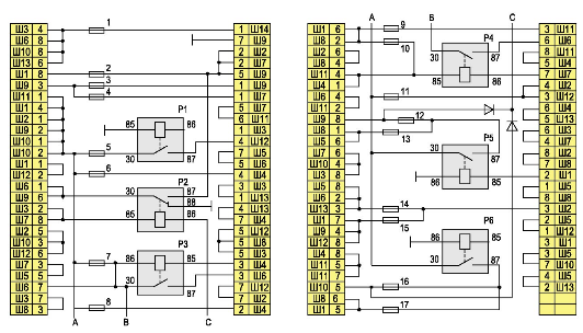

Тогда даю схему, прозвони блок тестером по ней.

Схема:

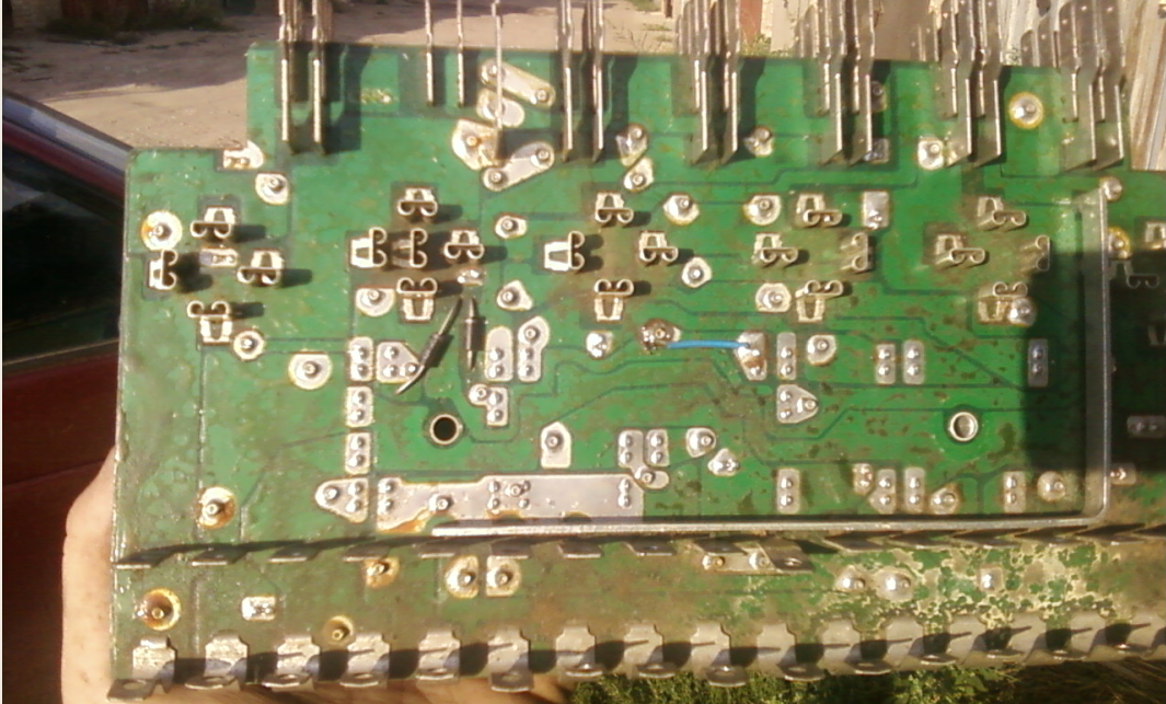

Ну что же. Удалось сегодня в гараже найти ЧЯ старого образца, но Югославский, вскрыл, осмотрел, особенно пристально у седьмой ноги. В данном экземпляре ногу спаивать вроде как не с чем.
Фото:

четвёрковод писал(а):В данном экземпляре ногу спаивать вроде как не с чем.
Спасиб огромное,ошибся я, не 7й пред а 8й,Как раз там рядом перемычка между платами,у ноги ближней к моторному щиту.Там же нет спайки с этой перемычкой?На фотке блики мешают.

Так у тебя такой блок? А то у мну должен быть подобный но не Югославский, только не был я сегодня в нужном месте, завтра собираюсь.
Около восьмой тоже стойки нет, отметь на фото, может я не туда смотрю, седьмая подписана. :fear:

То что я увидел, впаяно только в плату. :yes:
