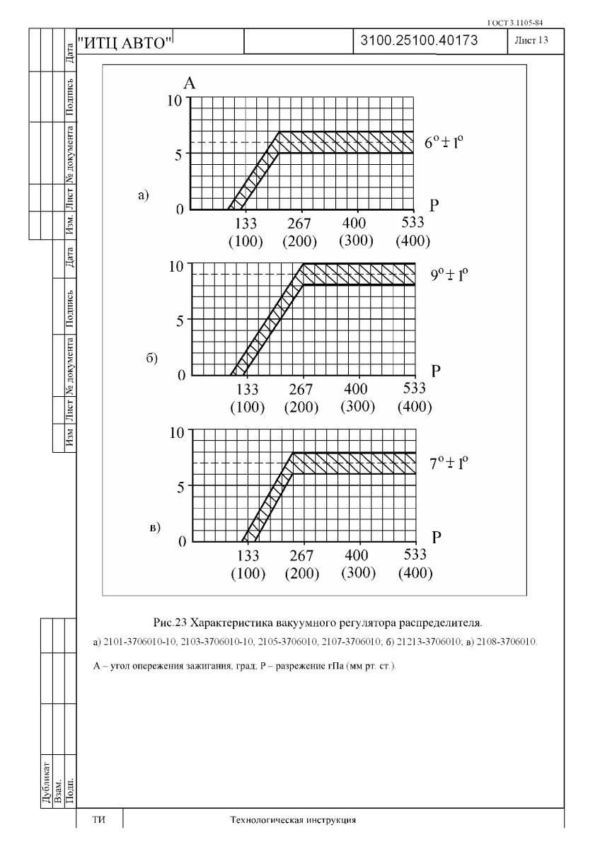

Re: Нестабильная работа двигателя, провалы и дергается
наверно вакуумный корректор не соответствует своей характеристике. Если ДВС 2130, то трамблер по идеи 21213 (рис.23 б)Pioneer_86 писал(а):снял трубку с вакумного коректора зажигания и работа стабилизировалась, работает ровно как часы.
Из рисунка видно что угол он завышает сильнее остальных, при тех же разряжениях.
Как ведет себя двигатель с надетым шлангом с полностью открытым дросселем (газ в пол)?
Спасибо за таблицы!
Если одет шланг и газ в пол, то двиг крутит нормально но идет дерганье как-будто не срабатывает какой-то цилиндр.
при наборе не ярко выражено, но если обороты стабилизировать к примеру на 3000 или 3500 то колбасить начинает больше, снял трубку и работать начинает ровненько. отсоединил от карба трубку создал ртом вакуум, перебои увеличиваются, чем больше вакуум тем нестабильней работает!

завод СОАТЭ (Старый Оскол) маркирует этот трамблер так: 038.3706-10
http://www.soate.ru/catalog/category.php?category_id=56
http://www.soate.ru/catalog/product.php?id=16
завод «МЗАТЭ-2» (Москва) маркирует его так 3810.3706
http://www.ate2.ru/?id=42
Остерегайся подделок!
