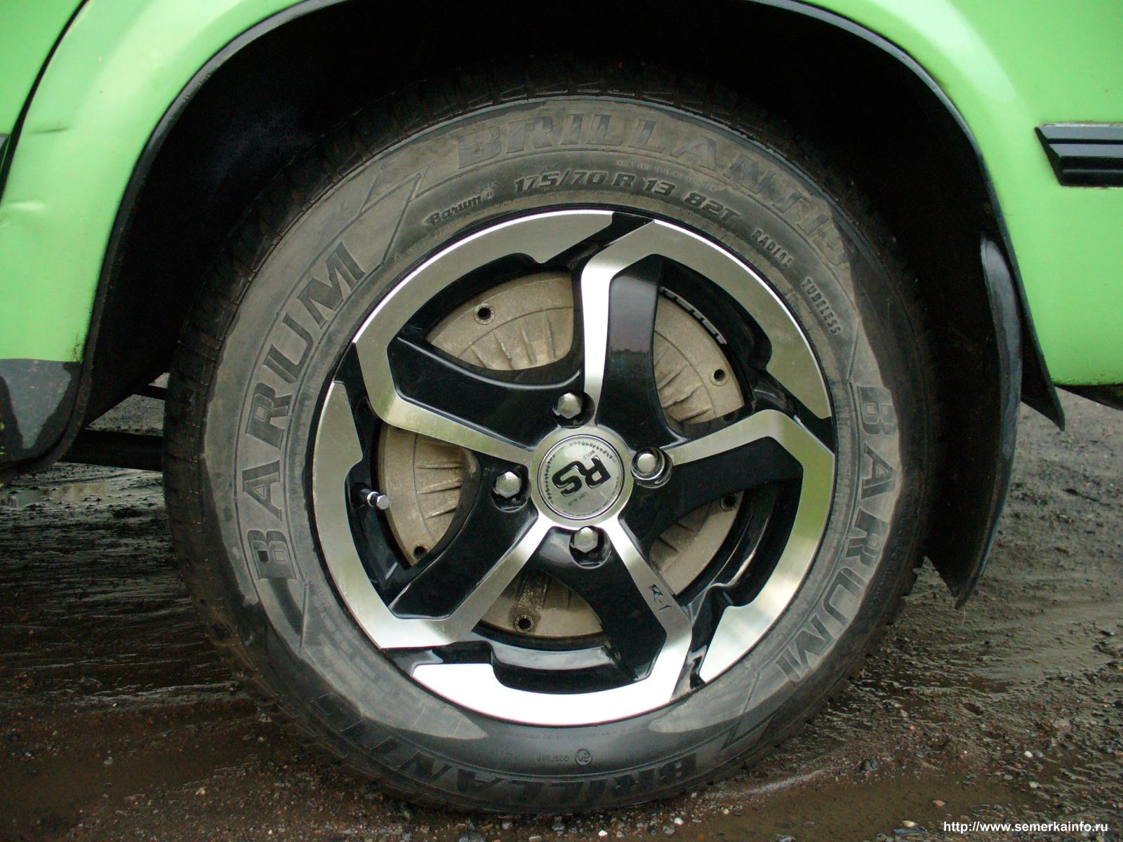

Давно я не обновлял свой так сказать дневник :cool:
Новости следующие:
1. Проблему с глушением двигателя на новом генераторе решил так: поставил в узел автомобильный диод и машина теперь глушится, а не продолжает работать после высовывания ключа зажигания :thumbsup:
2. Вчера купил новую летнюю резину в количестве двух штук, называется Barum BRILLANTIS (175/70 R 13) "Barum Continental s.r.o.", завтра поеду за двумя Dunlop :beer2:
Вот прилагаю фотки
Изображение Изображение Изображение Изображение
Моя резина Barum Brilliantis

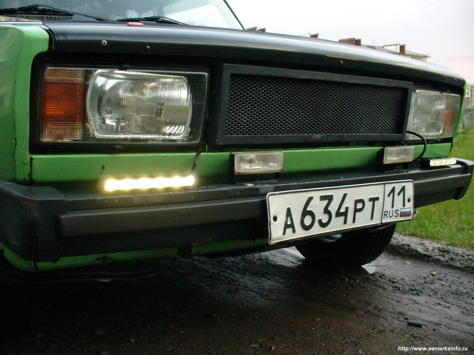

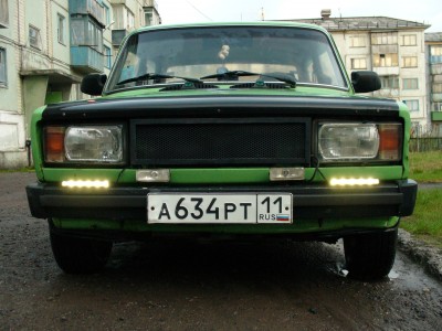

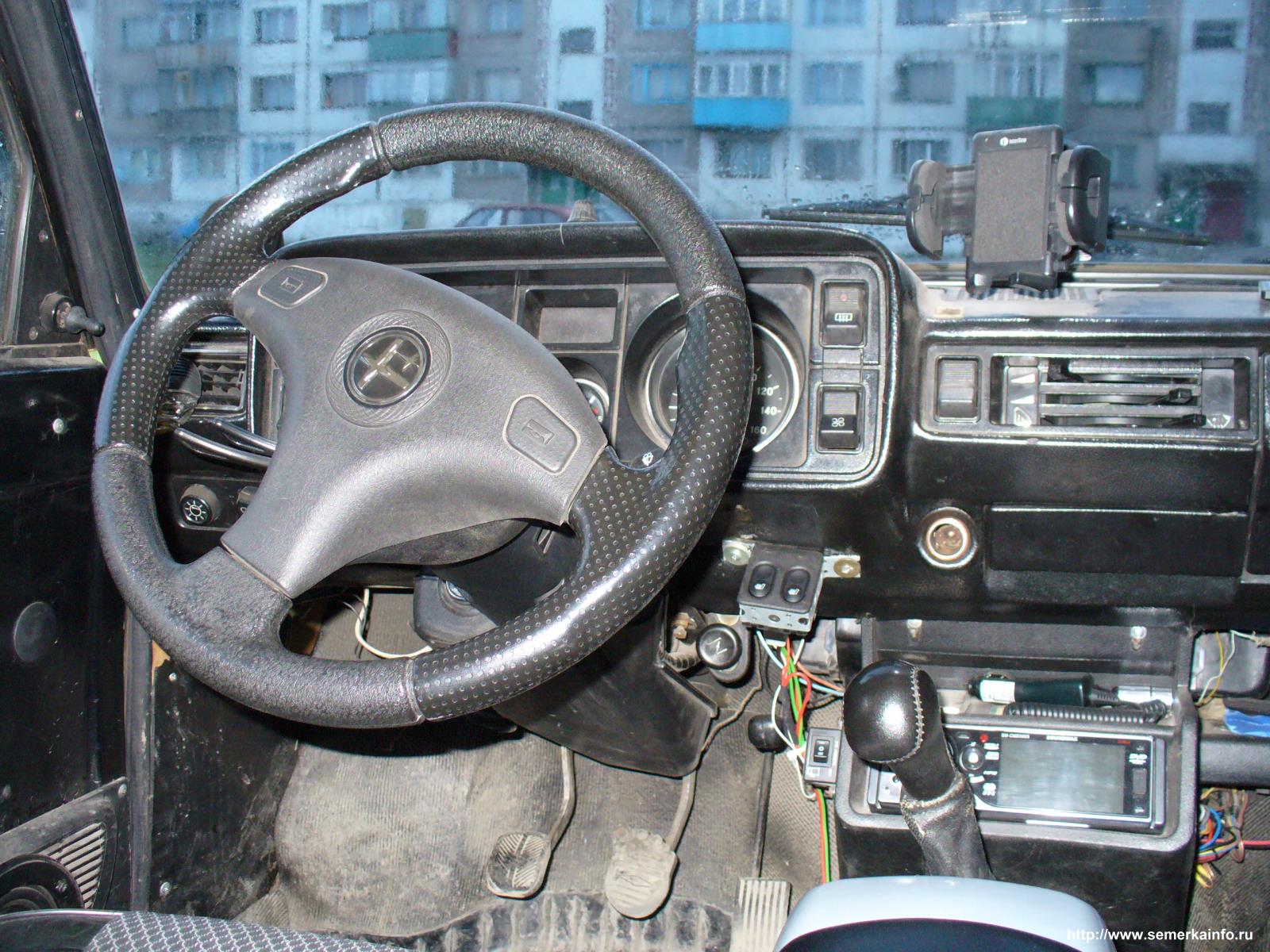

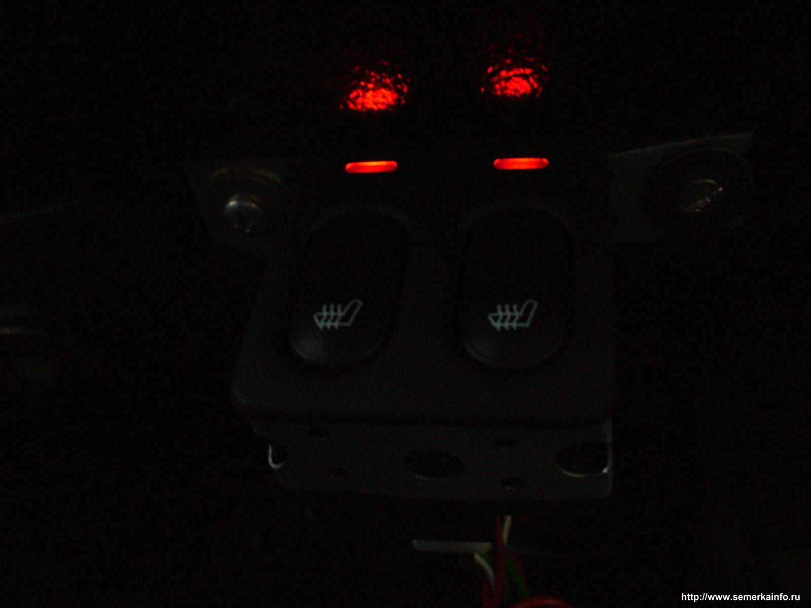

На днях установил ДХО и подогрев сидений. Завтра поеду на яму смотреть причину стуков слева, буду смотреть рулевую тягу.
Выкладываю свежие фото!
Re: Моя ласточка ВАЗ 21051
Непрочитанное сообщение JET » Пн июн 11, 2012 10:04:52
Rivelrite
В принципе норм, но:
1 - почистить и (или) покрасить тормозные барабаны
2 - перепроложить проводку ДХО

Спасибо ДЖЕТ! Сам вот тоже думаю над покраской барабанов. Проводку на ДХО я обязательно перепроложу.

Rivelrite писал(а):Сам вот тоже думаю над покраской барабанов.
Подойдет как серебро, так и черный :yes:
А если зеленый? Хотя вариант с черным или серебром мне больше понравился :)
Непрочитанное сообщение JET » Пн июн 11, 2012 21:57:39
Rivelrite писал(а):А если зеленый?
Чесно? Терпеть не могу когда барабаны и суппорта крашены в цвет. Всю красоту рисунка литья убивает.
Больше нравится когда на заднем плане диска серебро или черный цвет, на их фоне рисунок диска смотрится класно.
В фотошопе прикинь и выбери что тебе больше нравится :beer2:

JET спасибо за дельные советы :D Все-таки буду красить как ты предлагаешь.

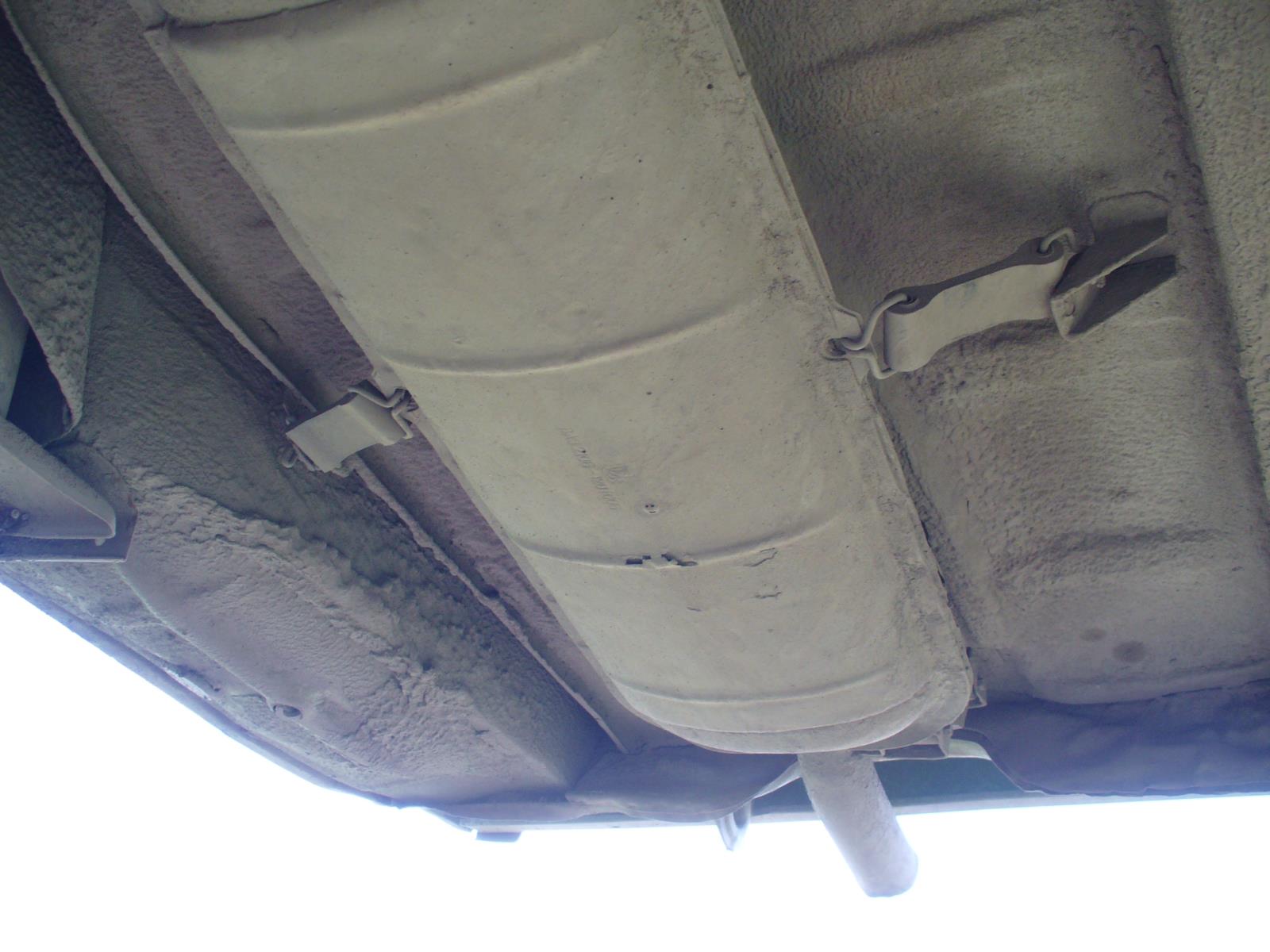

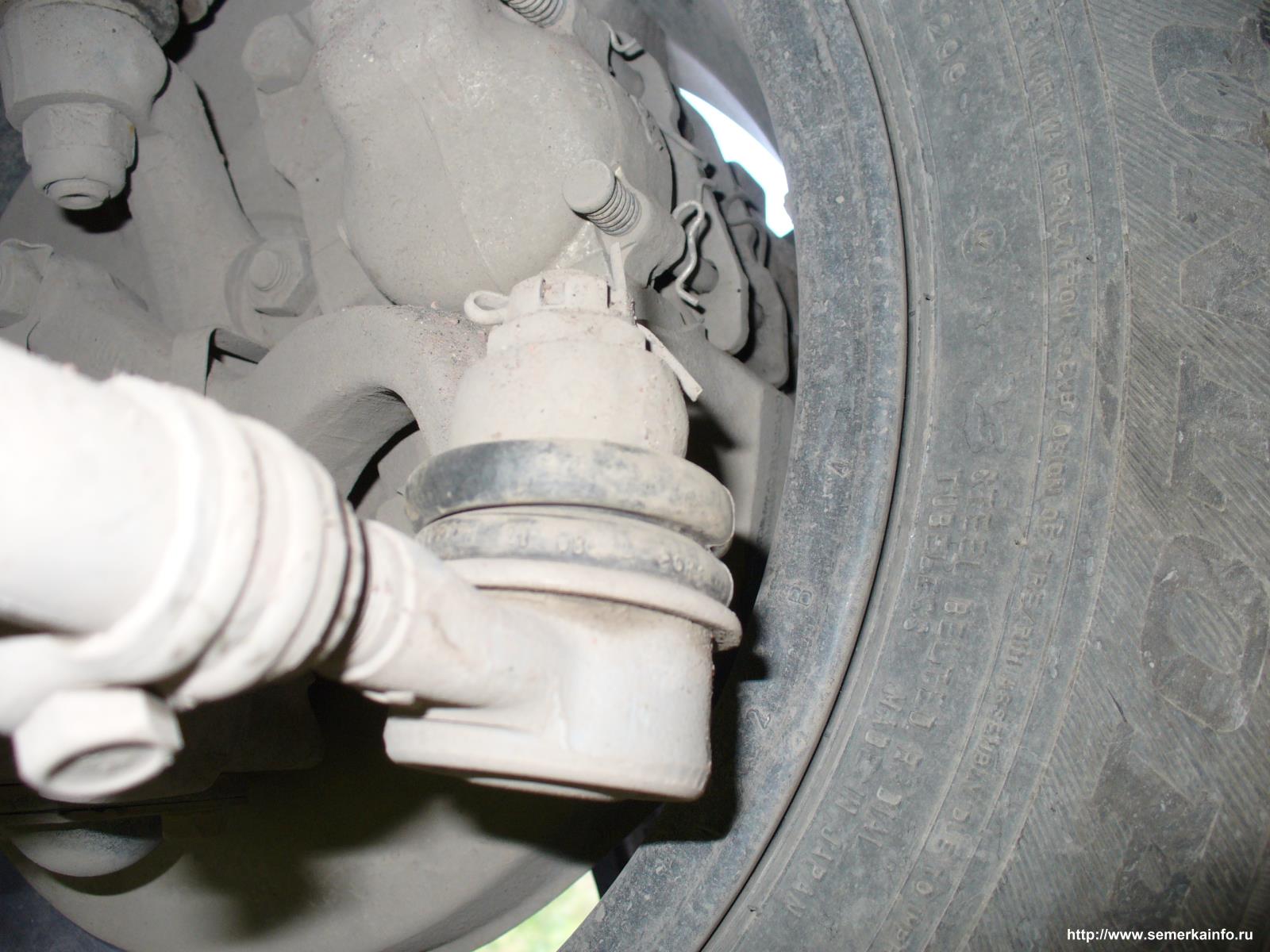

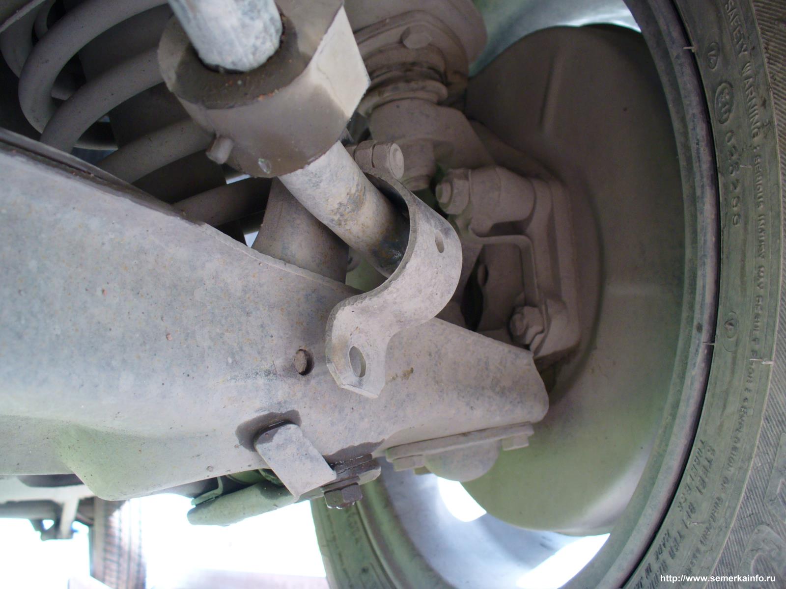

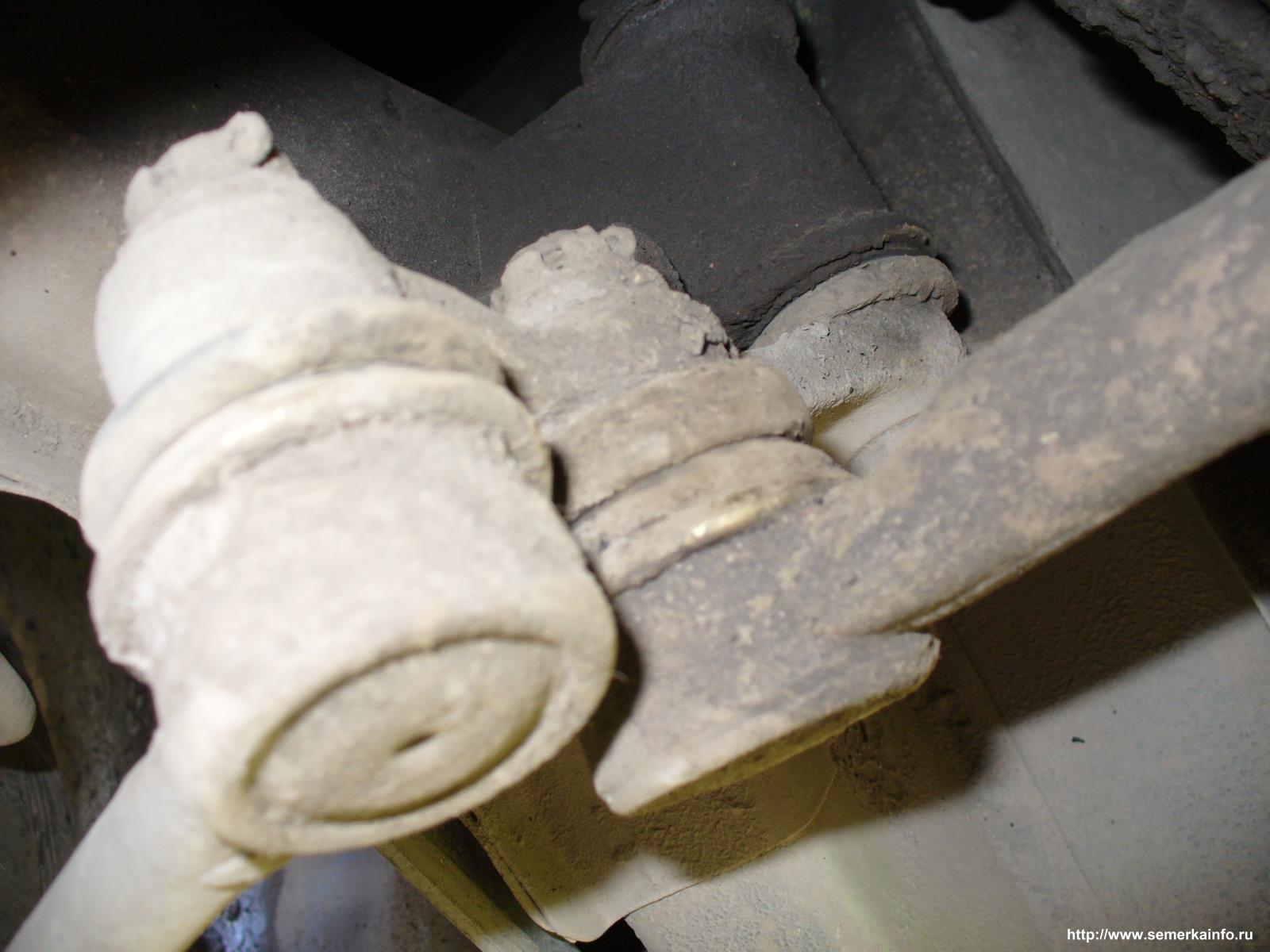

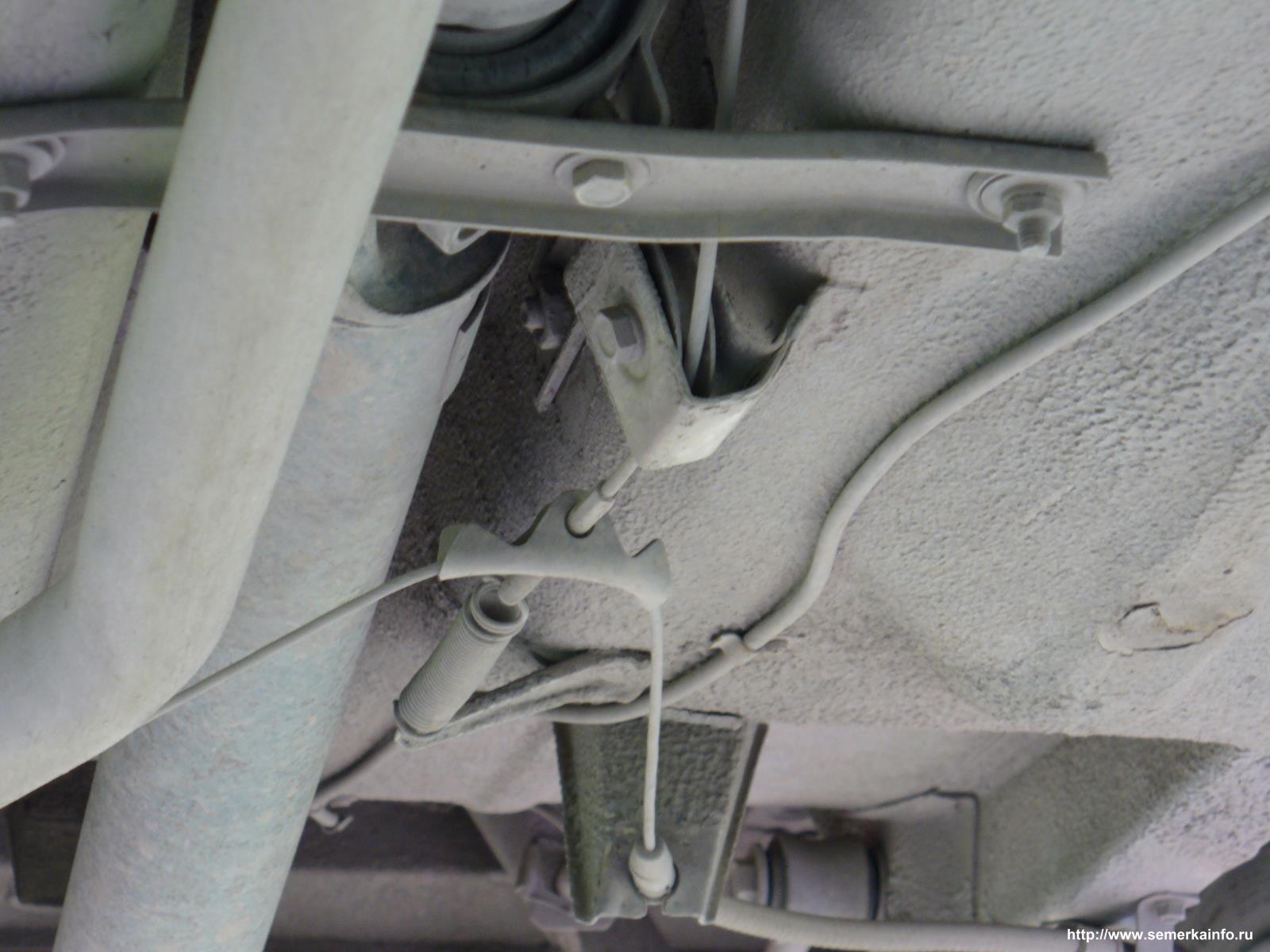

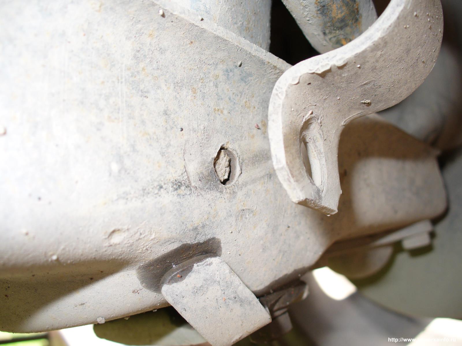

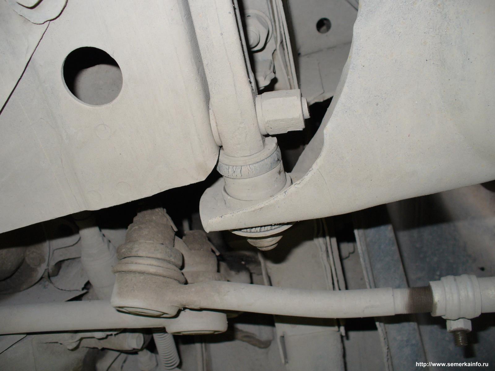

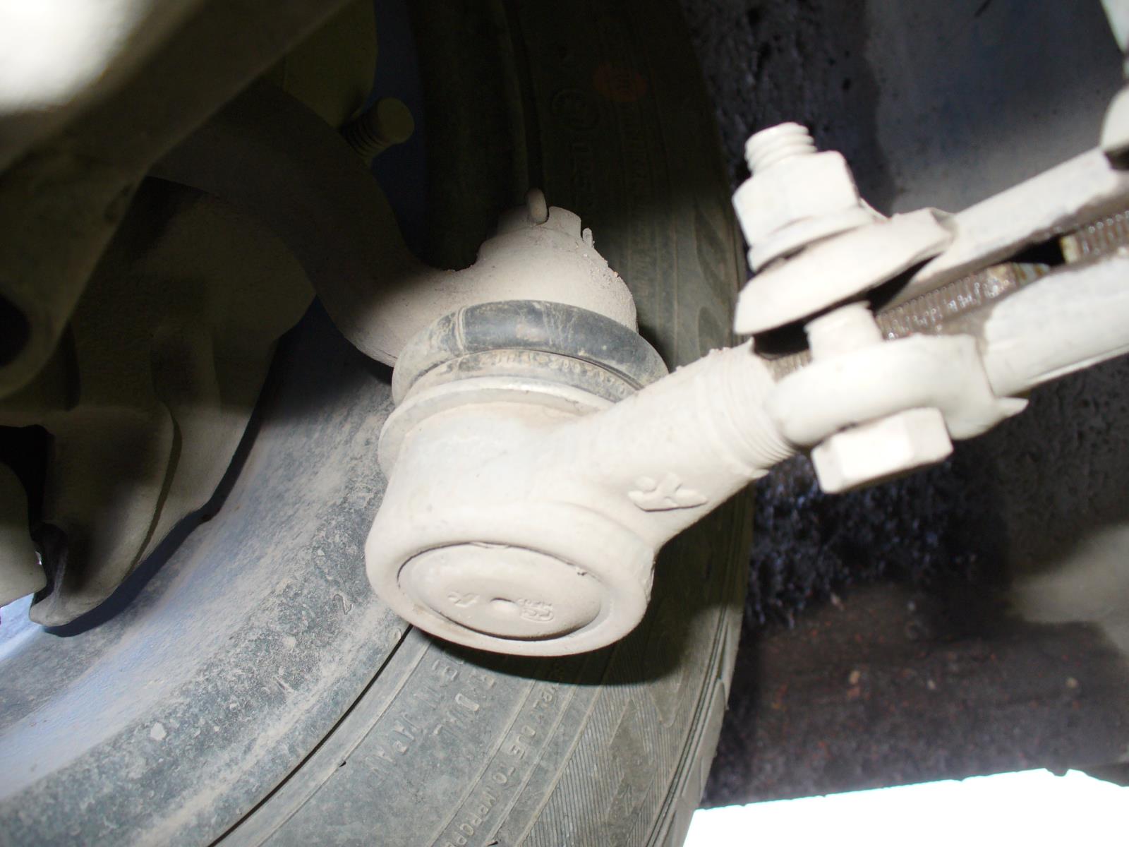

Немного отвлекусь и позволю себе выложить фотоблог о сегодняшней поездке на яму. В общем как полагается каждый год летом я езжу на яму для проверки состояния ходовой и всего остального на выявление и устранение неисправностей. Так вот, началось все с того, что я стал слышать стуки в левой части, особенно при отработки ходовой на ямах. Предположений было несколько: рычаг, ступица, амортизатор, шаровые. Но заехав на яму все вопросы отпали сами собой. Причиной стуков послужила оторванная резьба на обойме крепления штанги стабилизатора. Так что завтра поеду в автомагазин за левым рычагом. Еще обнаружились следующие неисправности:
1. Тормозные шланги требуют замены из-за образовавшихся внешних трещин
2. Сайленблоки тоже за сезон пришли в негодность
3. Прояснилась причина недержания ручника, срыв с крепления на барабане.
4. Задние реактивные тяги пора бы заменить, 85 год как-никак + в левой верхней появился приличный зазор на резинке
5. Задний тормозной шланг тоже в трещинах
6. Глушитель хоть и свиду нормальный, но 85 год....сами понимаете
7. Необходимо посмотреть задний правый тормозной барабан на утечку тормозухи
Что порадовало :)
1. Все пыльники целые и выглядят как новые с учетом, что я их гонял и в -30 и даже -40, ни одной трещинки, ни жидкости внутри. И это за три сезона!
В общем прилагаю фото и ссылку на видео кому интересно
Фото с ямы
Видео [Сори за плохое качество, но лучше нет]

Непрочитанное сообщение zalex » Ср июн 13, 2012 7:27:28
Rivelrite писал(а):Так что завтра поеду в автомагазин за левым рычагом
А почему не хочешь засверлить и болт вставить?

подумай над заменой, с тормозами не шутят...
Имеются много знакомых, которые уже так и сяк пытались, но ничего хорошего не вышло в итоге.

Конечно заменю и в первую очередь.

Rivelrite писал(а):Имеются много знакомых, которые уже так и сяк пытались, но ничего хорошего не вышло в итоге.
насколько помню, у меня такой же косяк был. засверлил, закрутил и все нормально :yes: год езжу и какие только неровности на скоростях проходит - ничего не отпадало

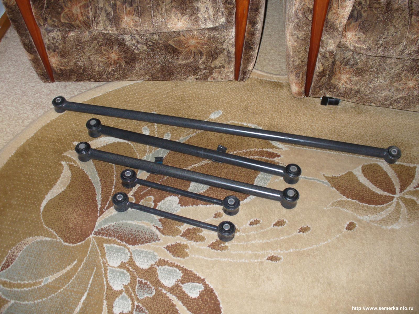

Сегодня после работы как и хотел съездил в город и купил комплект для ремонта машинки:
1. Радиатор охлаждения (медный 1-ряд) Оренбург 62936
2. Штанги реактивные (5 шт.) Трек
3. Рычаг нижний левый усиленный (г. Волжский)
4. Сайлентблоки БелМаг
5. Тормозные шланги 2 шт. БелМаг
6. Маслянный фильтр Шеви Mann
7. Масло Лукойл Супер 5w40
8. Трос ручника (короткий + длинный) ДААЗ
За все отдал 5631р.
фото покупки
ПыСы: Завтра поеду за трубками для радиатора и еще надо купить стабилизатор напряжения на 12в (КР142ЕН8В) чтобы устранить еле заметное мерцание ДХО.
Повезло вам :) Да в принципе все-равно рычаг очень старый, а там после замены и на развал-схождение съезжу (делали на старых кривых дисках, а тут ровное литье :) )
