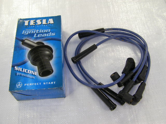

Сегодня еще раз убедился как сильно влияют на динамику высоковольтные провода...
Предыстория: С недавнего времени стал у меня шалить цифровой тахометр он же вольтметр. При пуске двигателя мог показывать полнейшую чушь, то напряжение, то обороты, а потом вообще зависал с непонятными показаниями вплоть до полного отключения... ну грешным делом подумал на плохой контакт к катушке, потом грешил на массу... и вот полез наконец то разбираться что по чем... да, последние пару дней стал дико дергаться мотор когда пытался дать ему газку (похоже как бензин насос плохо качает) Так вот, отдельным проводом соединил с массой катушку (корпус) и эл. блок управления БСЗ... завел мотор, показания тахометра так и прыгали... не масса подумал я... а в чем же дело? надо копать дальше... в карб не полез ибо не к чему, стал смотреть высоковольтные провода... и вот тут как раз при ощупывании провода от катушки трамблера я понял что проблема почти ясна... провод был горячим на стыке колпачка с самим проводом... тестером он не прозвонился... пришлось ставить старый провод
Изображение Провода такие.... похоже на подделку...
Так вот к чему я... не будь у меня цифрового тахометра я так бы и не понял что к чему.... 100% полез бы в карб, бензонасос и в прочие сопутствующие места.
Само собой движка не троил, ощущался огромный провал при попытке разгона.
Сопутствующие вопросы: каково сопротивления проводов должно быть? Почему оказался на обрыве центральный провод?
Какие провода лучше брать для БСЗ?
зы. зазор в свечах 0.7

LЁLIK
от 5,** до 7,** то ли Ом то ли кОм, точно не помню, мерил силикон недавно

крафт показал бесконечность... нонэйм 143 килоом :confused:
видимо в месте обрыва крафта шуровала искра, в следствии чего провод грелся...

LЁLIK писал(а):Какие провода лучше брать для БСЗ?
Частенько хвалят бронепровода TESLA.

стоят тесла, нареканий нет. С КСЗ стояли, потом сменил на БСЗ - они и остались. Уже второй год стоят. По крайней мере зимой хорошо заводилась, подкапотной "радуги" от них не замечал. Выбирал в магазине с тестером. Из нескольких проверенных упаковок убедился, что сопротивление проводов примерно равны в разных упаковках. Макс отличие от проводов было не более 10 Ом. Надо учитывать, что провода разной длинны (и сопротивление разное - физика млин :svecha: ), и сравнивать надо с проводами этой же длинны, но с разных упаковок.
