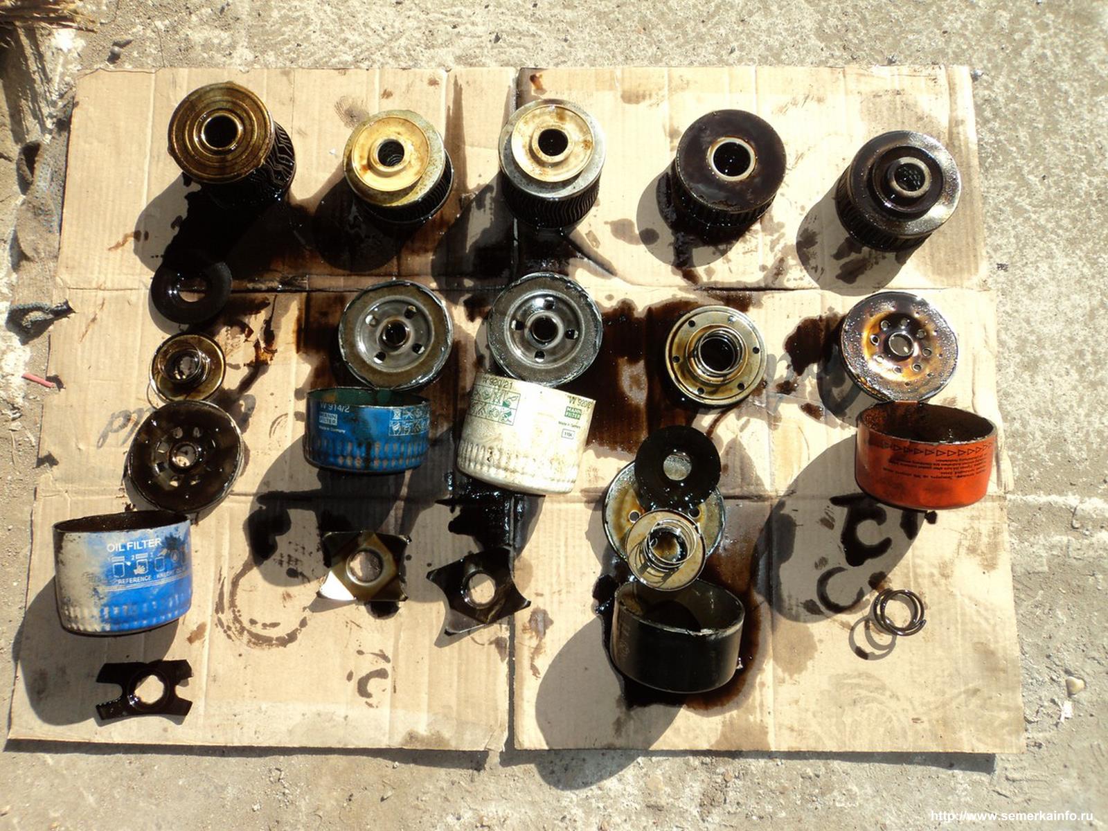

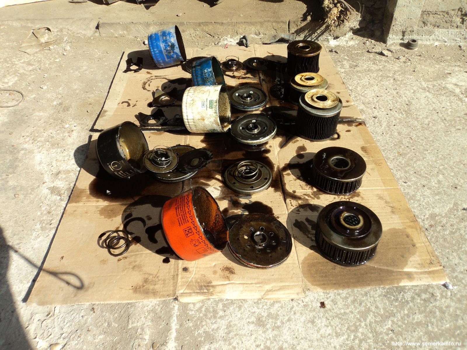

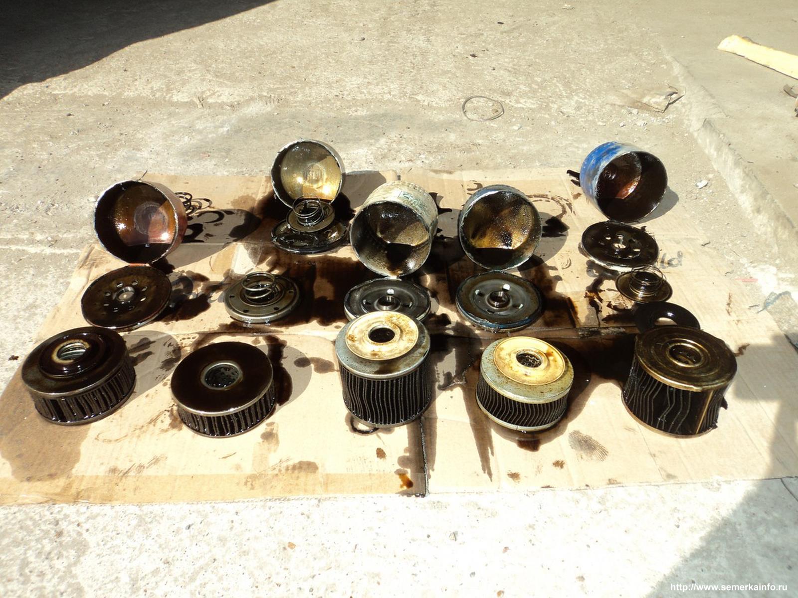

Итак,вот они мои первые пять фильтров,которые были распилены во славу нашего форума,ну и моего любопытства для.Фильтра были сняты при замене масла,через 15 мин после откручивания маслосливной пробки в поддоне.
1.FRAM цвет оранжевый
2.Салют (г.Самара) чёрный
3.MANN (высокий) белый
4.MANN (низкий) синий
5.SCT синий.
Поскольку фильтр я пилил вообще в первый раз,самому было интересно.
Итак,описываю по порядку.
FRAM , при откручивании вытекло масло,много.Тяжелый.При переворачивании отверстием вниз всё масло не вытекло.При пилении болгаркой начало вытекать.Клапан из жесткой резины.Фильтрующий элемент поджат пружиной.
Салют,при откручивании вытекло масло,много.Тяжелый.При переворачивании отверстием вниз всё масло не вытекло.При пилении болгаркой начало вытекать.При разборке рассыпался на составные элементы,я так толком и не понял,где какая пружина была.Самая маленькая высота (про площадь не говорю пока) фильтрующего элемента,что неудивительно,ибо напихано внутрь много всего.Клапан из материала,похожего на материал мембран бензонасоса.
MANN (оба),при откручивании вытекло масло,много.Тяжелый.При переворачивании отверстием вниз всё масло не вытекло.При пилении болгаркой начало вытекать.По ощущению при пилении,металл корпуса самый толстый из всех.Фильтрующий элемент поджат фигурной пластиной,клапан состоит из мягкой резины.
SCT ,при откручивании ничего не вытекло,фильтр был абсолютно пустым и легким,пара капель не в счет.Самый тонкий металл корпуса,фильтрующий элемент поджат фигурной пластиной ,элемент слегка смят,неравномерная укладка шторки,и вообще стрёмно выглядит.Клапан из материала "вроде полиэтилен",металлической пластинки и слабой пружинки.

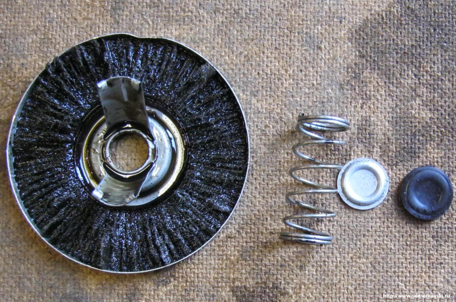

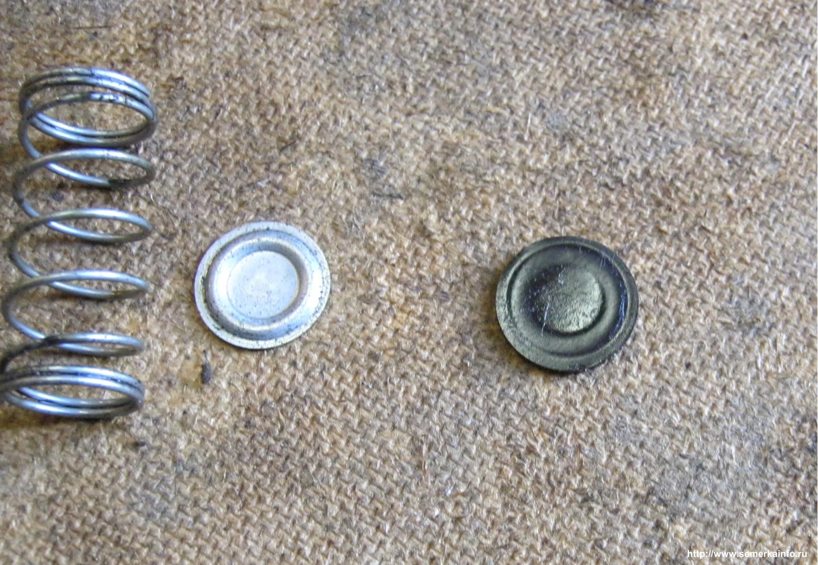

MANN W914/2
подтвердилось все тоже самое:
рустем писал(а):MANN (оба),при откручивании вытекло масло,много.Тяжелый.При переворачивании отверстием вниз всё масло не вытекло.При пилении болгаркой начало вытекать.По ощущению при пилении,металл корпуса самый толстый из всех.Фильтрующий элемент поджат фигурной пластиной,клапан состоит из мягкой резины.
конструкция

D.I.M.A.R. Две мембраны клапана? Одна в другую вкладываются?

да, стояли вместе, одна на другой.Буйный писал(а):Две мембраны клапана? Одна в другую вкладываются?
У Рустема видно на фото.
