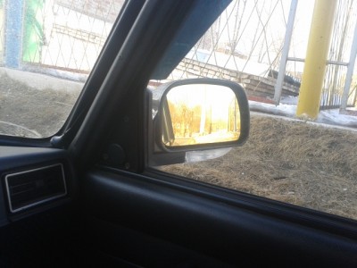

ну вот и добавил наконец к электро пакету - электро зеркала :thumbsup: .....

:clap2: Здорово ))) Вся решётка у тя загружена всякими кнопачками ))))

Serga773 писал(а)::clap2: Здорово ))) Вся решётка у тя загружена всякими кнопачками ))))
это временно :) , теперь уже надо переделывать дверную карту и большую часть переносить на дверь...

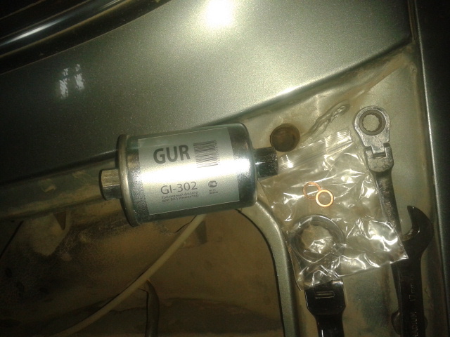

открыт сезон ремонта :-J
пробег 22000, заменил масло и топлевный фильтр
нашел причину ошибки ДК2 - был перебит провод у самого основания ДК..

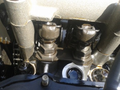

Сегодня регулировал клапана, пробег 23000

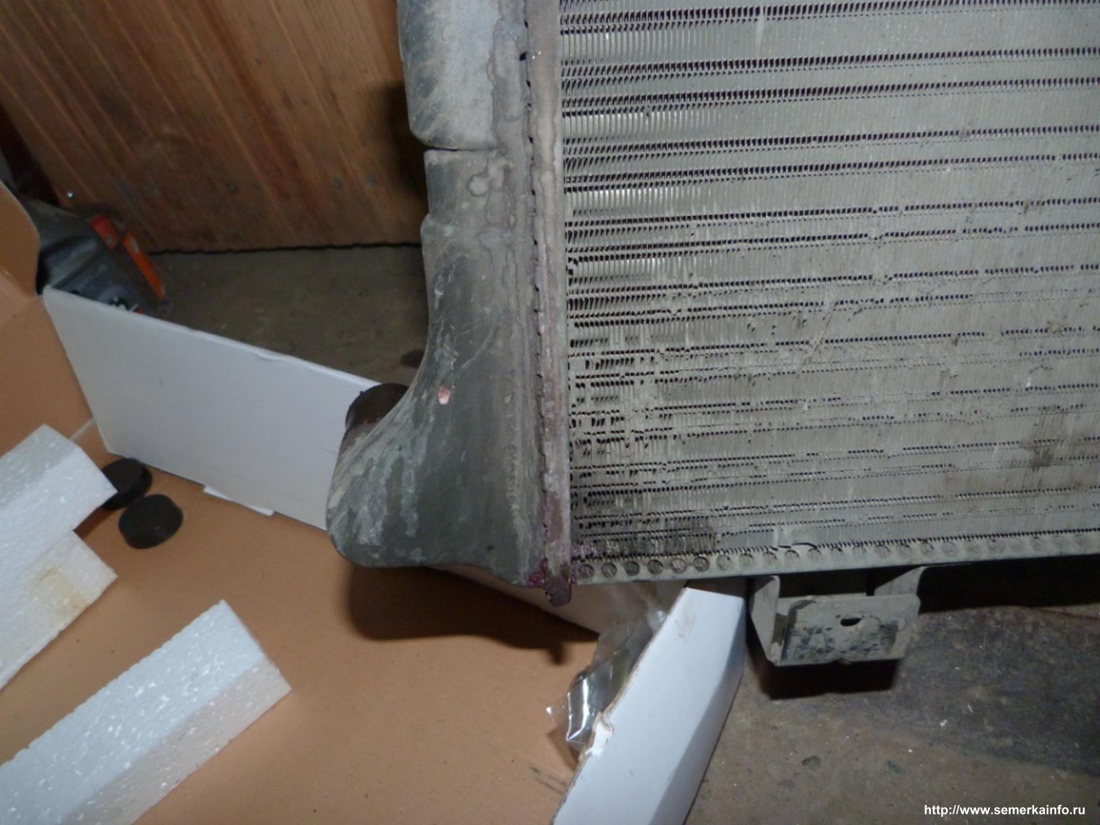

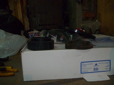

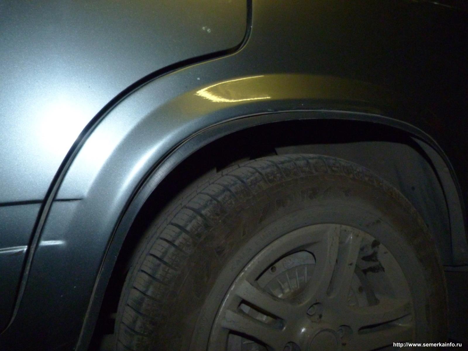

позанимался немного машинкой, поставил на задние пружины резинки повыше, поменял радиатор и крыльчатку вентилятора..
разница в резинках
крыльчатка от 10ки
новый радиатор
старый начал течь

Mursay писал(а):поставил на задние пружины резинки повыше
зачем? :)
зачем? :)
что бы клиренс увеличить
