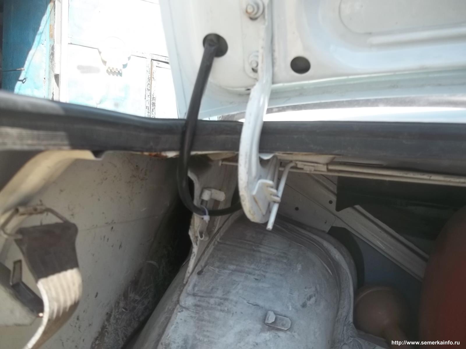

на днях установили с Jackson`ом электрозамок багажника
а еще проклеил фары передка
Фото прилагаются))))
в багажнике
вывод проводки в салон

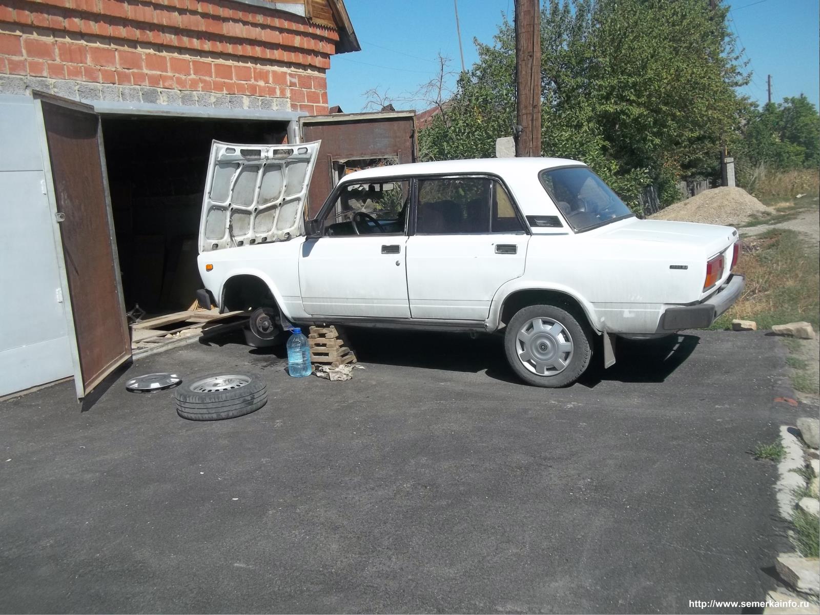

ну, вот добрался, наконец-то!
за последние два месяца много что произошло, конкретно по машине:
- сдох монтажный блок (полностью) - отмыл, пропаял все контакты заново, заработало)))
- заменил длинные реактивные тяги
- замена цепи, всех звезд, поддона, соответствующих прокладок
- регулировка клапанов, протяжка всех ранее меняных крышек и поддона
- замена натяжителя цепи, с автоматического масло гнало ручьем
- сход-развал в целях профилактики
сегодня поменял передние суппорта на LGR, замена тормозных колодок на LGR (зеленые), прокачка тормозов, подтяжка ручника, поменял радиатор печки на медный, вместе с ним краник заменил
ну, а после - как всегда банные процедуры)))))
