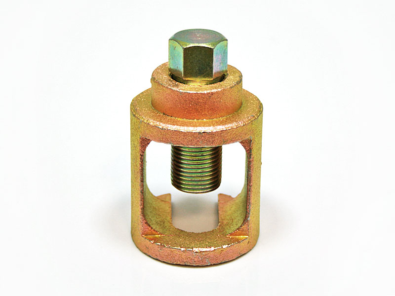

D.I.M.A.R. писал(а): зря, просто нормальный съемник нужен, и всё выпресовывается элементарно.
Я при замене всех тяг пользовался таким съемником:
очень удобный, выпресовывает на ура!
К сожалению, не факт
Сломался на раз, затягивал не сильнее колесных болтов, а даже слабее. Завтра ехать искать новый съемник
Поблагодарили: 1275 раз
Re: Замена рулевой тяги, мой первый опыт
Непрочитанное сообщение zombie177rus » Сб июл 27, 2013 19:55:27
Так этот сделан из чугуния - его гад и паразит сделал (w00t) . Надо брать стальной фрезерованный.
