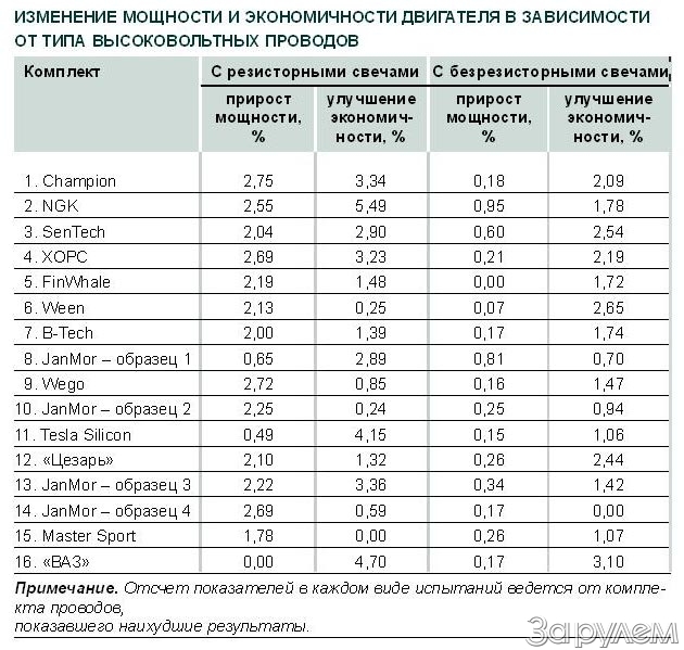

на досуге, не знаю какая в тесте система зажигания использовалась, но чот разница почему то в сторону использования силикона с резистором где оооооочень много сопротивления :pinch:
Поблагодарили: 1275 раз
Re: Все вопросы про ЗАЖИГАНИЕ.
Непрочитанное сообщение zombie177rus » Вт апр 10, 2012 4:20:47
Если все с верёвками на шее ходить будут,то это не значит правильно.В системе зажигания сопротивление- вынужденная мера.Сопротивление=потери.Чтобы достигнуть минимально достаточной мощности искры в цилиндре,повышают энергонапряжённость системы.Надёжность снижается.Что-то провода со спиралькой раньше менялись где-то раз в 60-80ткм,а любимый якобы половиной форума силикон через 20-30ткм начинает гореть.Силикон на инже-вынужденное,наконечники сам толком не перезаделаешь.Уголь с жирной тряпкой в ВВ системе=СВЕЧКА.Табличка-дело ещё спорное.Здравый смысл ей не заменишь.Сам попробуешь,тогда верь,или нет.ДАВНО езжу на безрезисторных свечах,всё приятней.
