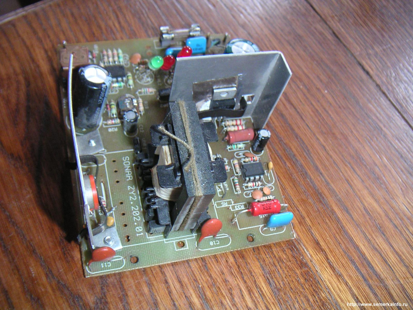

Извините, что вопрос не связанный с машиной, а с моей работой. Не у кого больше спросить. Сгорел тразистор (это уже выяснено). Никак ни пойму, что за номинал. Может какой -то подойдет другой? суть схемы в том, что как только выключился свет, с задержкой в несколько секунда запускается генератор. И наоборот. выкладываю фотки

вот плата

аккумулятор на 12 вольт . Вот транзистор

ни кола писал(а):аккумулятор на 12 вольт . Вот транзистор
А это не тиристор или симистор случайно? Что я не вспоминаю транзисторов BT... :hmmm: . Вот тиристоры есть с макировкой BT.

yojiks
а не знаю наверняка. Для меня все, что имеет три ножки - транзистор ). А можете написать марку, что я мог понять. Для меня все непонятно

ни кола писал(а):yojiks
В том то и дело что не могу найти в справочниках такую штуку как BT83L.Там на платке что то написано...Sonar вроде как... Я так понимаю это зарядное устройство? Если я не ошибся и у Вас зарядник типа Сонар 202.01 то транзистор - IRF BC30.
Схема Вашего зарядника тут http://www.zaryad.ru/index.php?aux_page=aux2

Непрочитанное сообщение ни кола » Вт апр 17, 2012 15:31:10
yojiks
ну да, он еще и зарядкой является. Основная плата с мозгами на двери щита. А эта, как я понял для аккумулятора
Вообще говоря смотреть надо конечно. Сравнить плату с принципиальной схемой. Тогда всё понятно будет. А какой акумулятор заряжает?

аккумулятор на 12 вольт. обычный.Схемы не нашел. зу2.202.01

ни кола писал(а):аккумулятор на 12 вольт. обычный.Схемы не нашел. зу2.202.01
Вот схема http://www.zaryad.ru/files/scheme/202.01.gif
Что есть обычный? У меня в машине на 12ть В акумулятор и для сигнализации пожарной на 12ть вольт ... суть разные вещи. емкость какая батарейки у вас?

да там стоит БОШ сейчас. Я запускал от АКБ с своей машины. Емкость такая же, наверное. ПО размерам один к одному. А что такое TR на вводе 220в. Оно на плате звонится, но корпус обгоревший

ни кола писал(а): А что такое TR на вводе 220в. Оно на плате звонится, но корпус обгоревший
Я так подразумеваю что это термопредохранитель, возможно какой нибудь самовостанавливающийся предохранитель. На нём маркировка сохранилась?

yojiks
спасибо огромное. Мне нужно искать IRF BC30.
