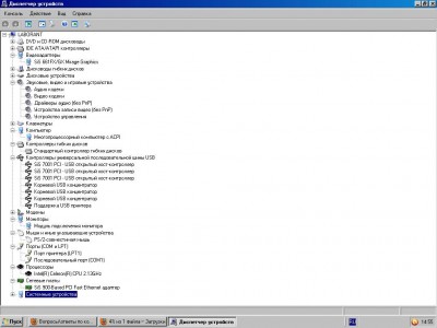

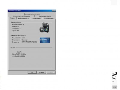

Мужики, помогите советом. На работе комп есть старенький, все работает нормально, но звуки он воспроизводить не желает, выходы из мат.платы есть, в диспетчере устройств ни на что не ругается, а воспроизводить не хочет. Думал, что драйвера, забил "код экземпляра устройства"(ROOT\MEDIA\MS_MMMCI) в спец.поисковик, драйвера не нашлись. Знающие помогите, тоскливо без музыки.

2105 user
скинь скрин оборудование - диспетчер устройств, модель материнки можешь посмотреть?

скрин оборудования. Колонки подключены, но он их не видит, *ука

а просто диспетчер устройств?
кажется у тебя звук под биосом выключен

Тут дело не в колонках я не вижу у тебя устройство для воспроизведения звука, посмотри может у тебя какие то неизвестные устройства есть, может драйвера не установлены на звуковую, а может она вообще в БИОСе отключена.

неизвестных устройств нет
