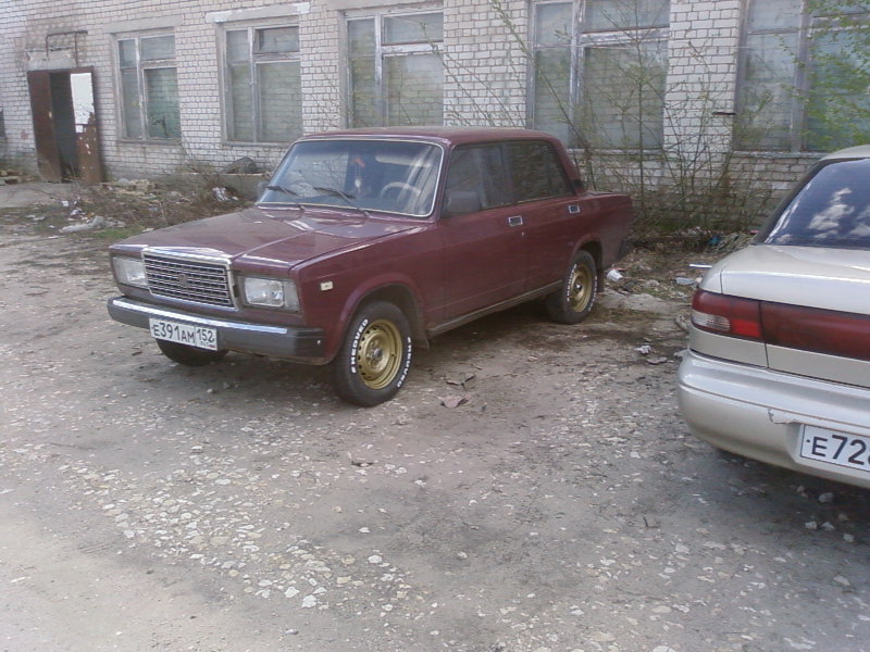

Проехал почти 1000 км на новом масле, вроде сколько было масла стока и осталось, ну и переобулся
И немного фото

Непрочитанное сообщение санек52 » Пт июл 20, 2012 16:50:24
epit
потолок очень оргинальный :thum1: А вот такая рамка номера разочаровала: видел что облазят :sad:
масло нормальное залил. тож такое залью скоро :)
