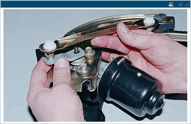

- Nonamer
- Мега-классиковод
- Сообщения: 741
- Зарегистрирован: Вс ноя 01, 2009 21:17:39
- Модель авто: ВАЗ 21074 2001 г.в. (ДААЗ 2107-1107010, БСЗ, 1.6л., Гена: 37.3701)
- Откуда: Таганрог, Ростовская обл.
- Поблагодарили: 45 раз
Re: Проблемы с дворниками, плохо работают
Traktorist, ничего снимать не надо. Берешь ключик на 6 (или 10 - хз, там увидишь), и ничего не демонтируя откручиваешь гайку, которая фиксирует кривошип (image1) (немного не удобно, но нормально откручивается) и ослабляешь этот кривошип на оси (чтобы ось крутилась, а кривошип - нет).
Далее, включаешь дворники на 3-5 сек, выключаешь и ждешь полной остановки моторчика.
И наконец, ставишь кривошип на место так, чтобы КРИВОШИП И ТЯГА ДВОРНИКОВ БЫЛИ ПАРАЛЛЕЛЬНЫ И СТРОГО ДРУГ НАД ДРУГОМ (image2, мужик обе "планки" руками держит, они параллельны и друг над другом), и закручиваешь гайку, фиксирующую кривошип.
На фотках трапеция снята, но все тоже самое можно сделать и по месту.
Удачи!
Удачи!
