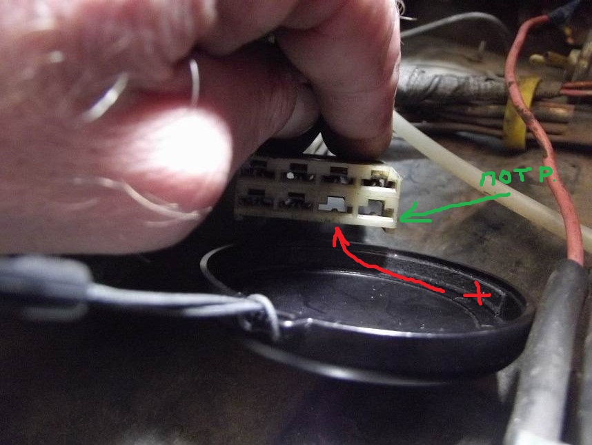

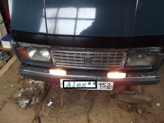

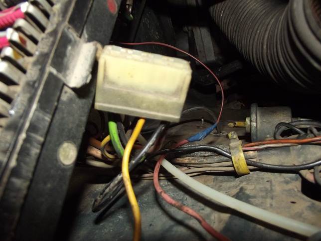

Многие , наверное задавались вопросом при подключении дополнительного электрооборудования - куда сунуть предохранитель.
В МБ имеются 2 резервных преда , которые ничем не задействованы , вот я и решил - а не фиг им на халяву кататься , пусть работают :D
Почитал схему , нарисовал понятную для моего 6-ти летнего сына собственную. И пошёл подключать ПТФ через 3-тий пред в МБ ( ...или ЧЯ. кому как удобней)
Схема
Вот эти 2 халявщика.
Сперва проверяем - не нашлось ли до меня такого же хитрого электрика.
Пусто
В этой колодке тоже пусто

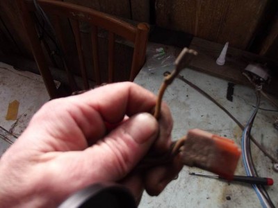

Из проводки со старого пятака занимаем пару проводов. Тоненькой отвёрткой отжимаем фиксатор штекера...
... и вытаскиваем маму
Не забываем фиксатор отогнуть назад.

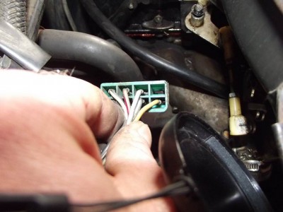

Вставляем в 9-ю колодку под капотом (белая) 1-й и 3-тий недостающие провода. 3. - будет + с аккума , а 1. - на потребитель.
Штекер на место , и у нас ещё остаётся 4-тый запитанный постоянно пред. Он будет в запасе до лучших времён...
Штекер № 7 , гнездо № 1.
Подсоединяем +
Любуемся результатом...
Re: Моя Мурёнка
Непрочитанное сообщение JET » Пн мар 12, 2012 14:07:39
Alex**
Отлично :thum1:
Re: Моя Мурёнка
Непрочитанное сообщение рустем » Пн мар 12, 2012 14:41:25
Alex**
Вот эти два преда походу и были под ПТФ задуманы,тож через них запитал ПТФ
