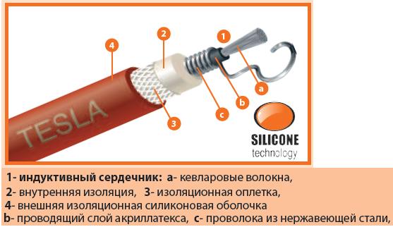

Подскажите, пожалуйста, какое сопротивление должно быть у простых ВВ проводов.
Благодарил (а): 299 раз
Поблагодарили: 624 раза
Re: Все вопросы про ЗАЖИГАНИЕ.
Непрочитанное сообщение D.I.M.A.R. » Вс мар 11, 2012 18:16:58
Barsuk писал(а):Подскажите, пожалуйста, какое сопротивление должно быть у простых ВВ проводов.
1 кОм максимум, если ты имеешь ввиду провод с индуктивным сердечником
tesla.pdf
(398.4 КБ) 1019 скачиваний
провода tesla.pdf
(684.22 КБ) 470 скачиваний
Barsuk
Сообщения: 2116
Откуда: Краснодарский край
Благодарил (а): 38 раз
Поблагодарили: 52 раза
Непрочитанное сообщение Barsuk » Вс мар 11, 2012 18:28:25
D.I.M.A.R. писал(а):1 кОм максимум если ты имеешь ввиду провод с индуктивным сердечником
Честно говоря, даже не знаю как они называются - ну самые обычные - какие-то светло-синие "Тесла". У меня они почему-то не прозваниваются вообще. :hmmm:
а по внешнему виду можно определить с резистором они или нет? Может,мне ещё два года назад втюхали не то, что надо :hmmm: А теперь вот надо разобраться. Свечи с резистором А17ДВРМ.
Непрочитанное сообщение D.I.M.A.R. » Вс мар 11, 2012 18:35:14
Barsuk писал(а):ну самые обычные - какие-то светло-синие "Тесла". У меня они почему-то не прозваниваются вообще.
светло синие тесла это с резистивным сердечником (распределенное сопротивление), естественно они не будут прозваниваться сопротивление более 10 КОм
