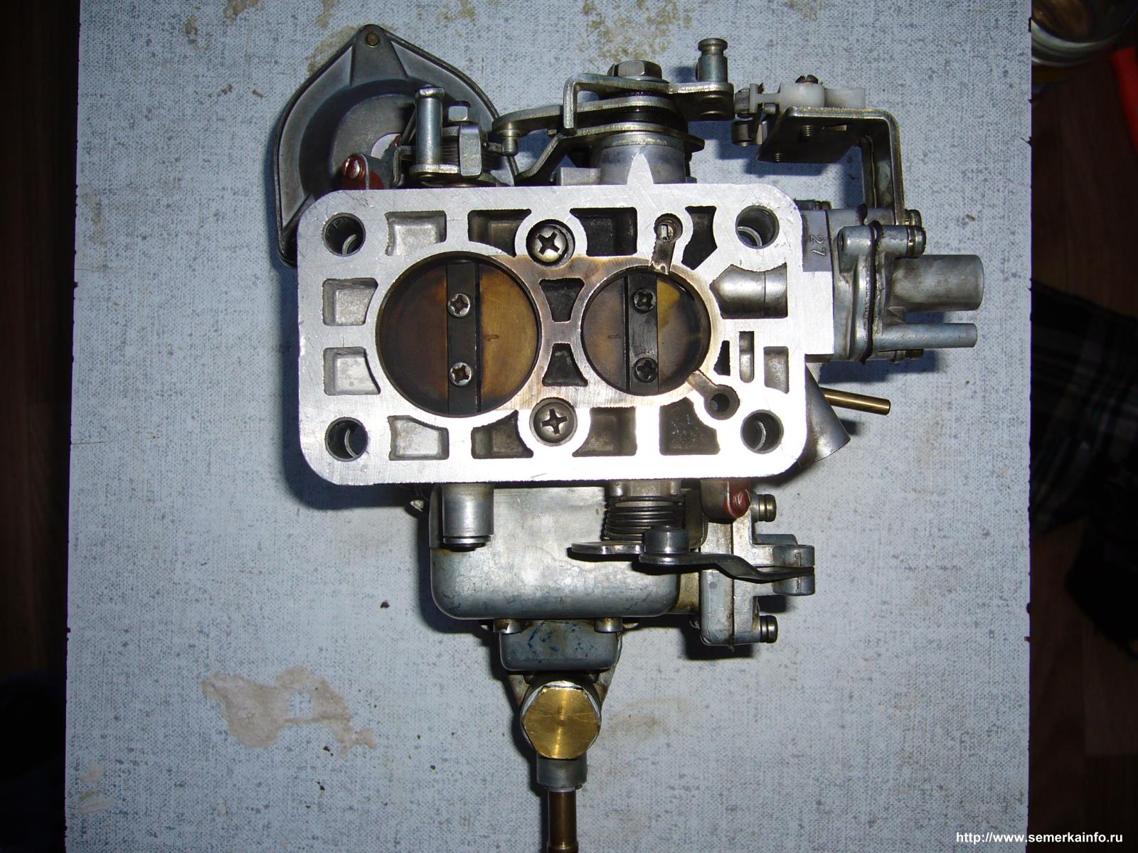

Дела не пошли на поправку: пришлось менять катушку зажигания(пропала искра) Проверяли с соседом. Поменял конденсатор. Снял карбюратор, дома уже продул, прочистил его, промыл.Сразу при осмотре заметил что дроссельная заслонка второй камеры как бы прикипела, приклеилась в закрытом состоянии. Вообще не открывалась. Только после того как я надавил пальцем она сразу открылась. Все что ниже заслонки было в таком налёте немного темном а выше неё - блеск и чистота.Такое ощущение что там (выше заслонки) вообще отсутствовал рабочий процесс. О чем это говорит? Поставил карб на место, вчера пытался завестись - безрезультатно.

zhos1975 писал(а):... дроссельная заслонка второй камеры как бы прикипела, приклеилась в закрытом состоянии. Вообще не открывалась.....
это говорит о нарушении заводского зазора дроссельной заслонки, в твоем случае нужно регулировать упорным винтом.
