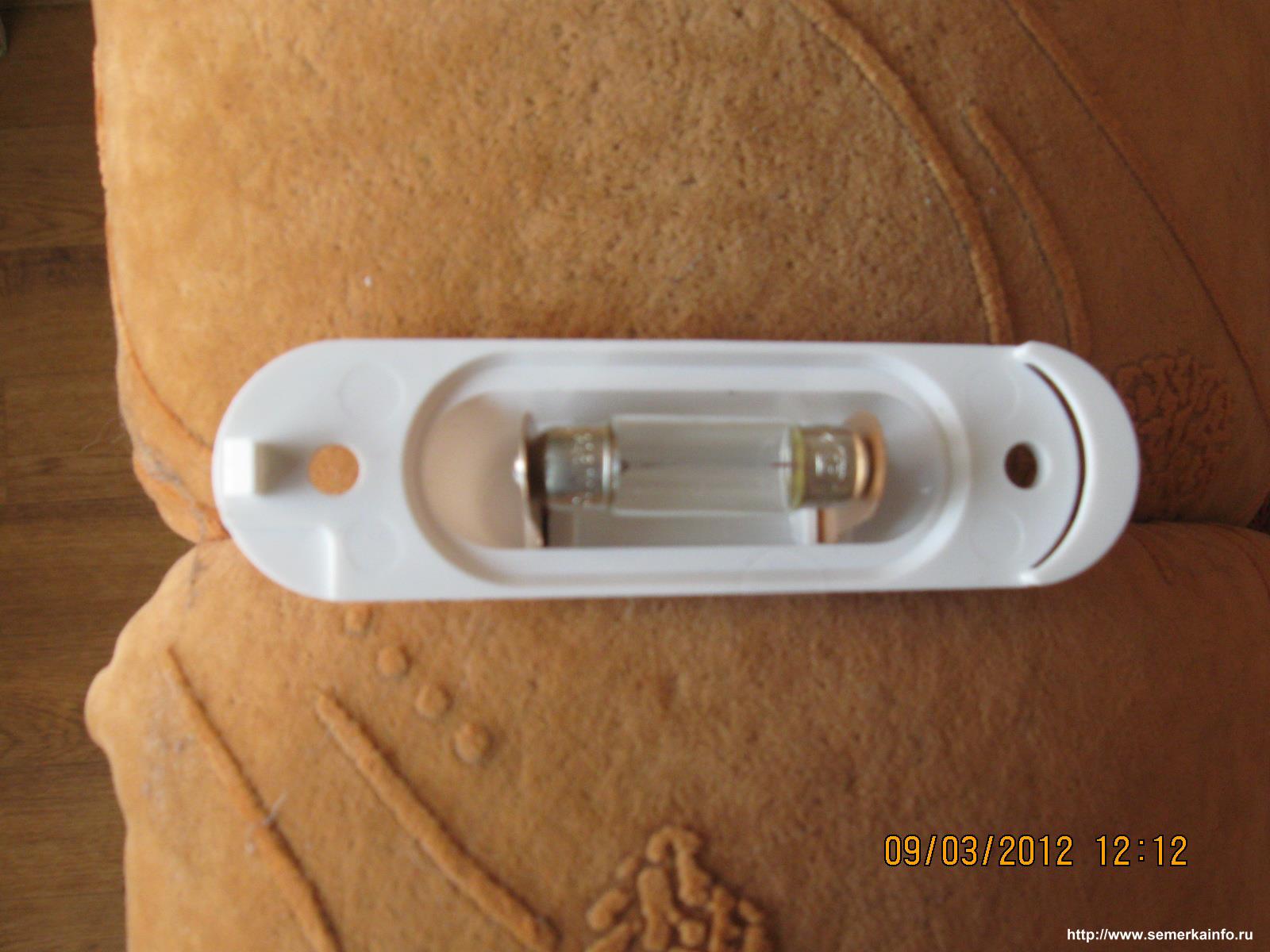

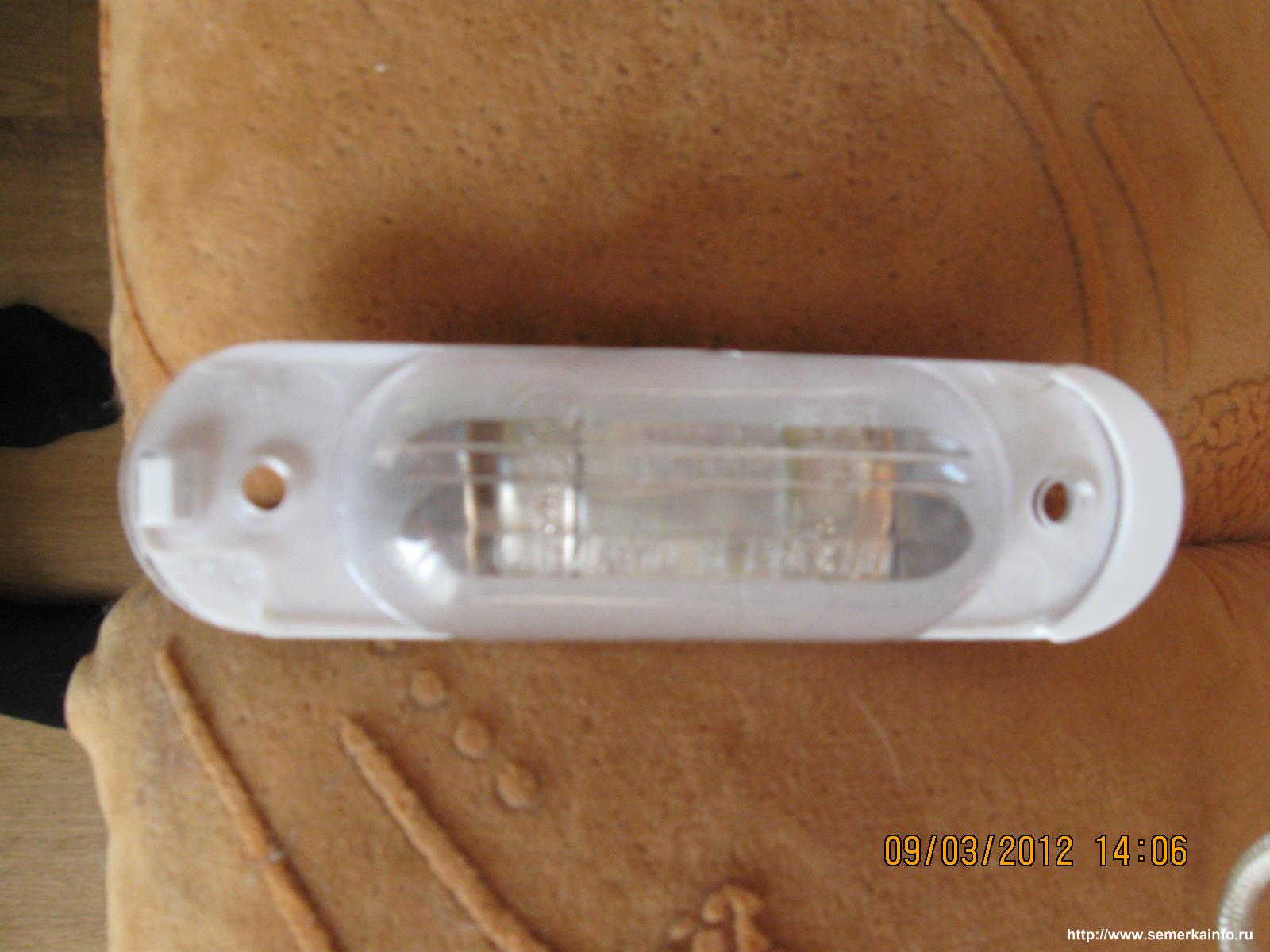

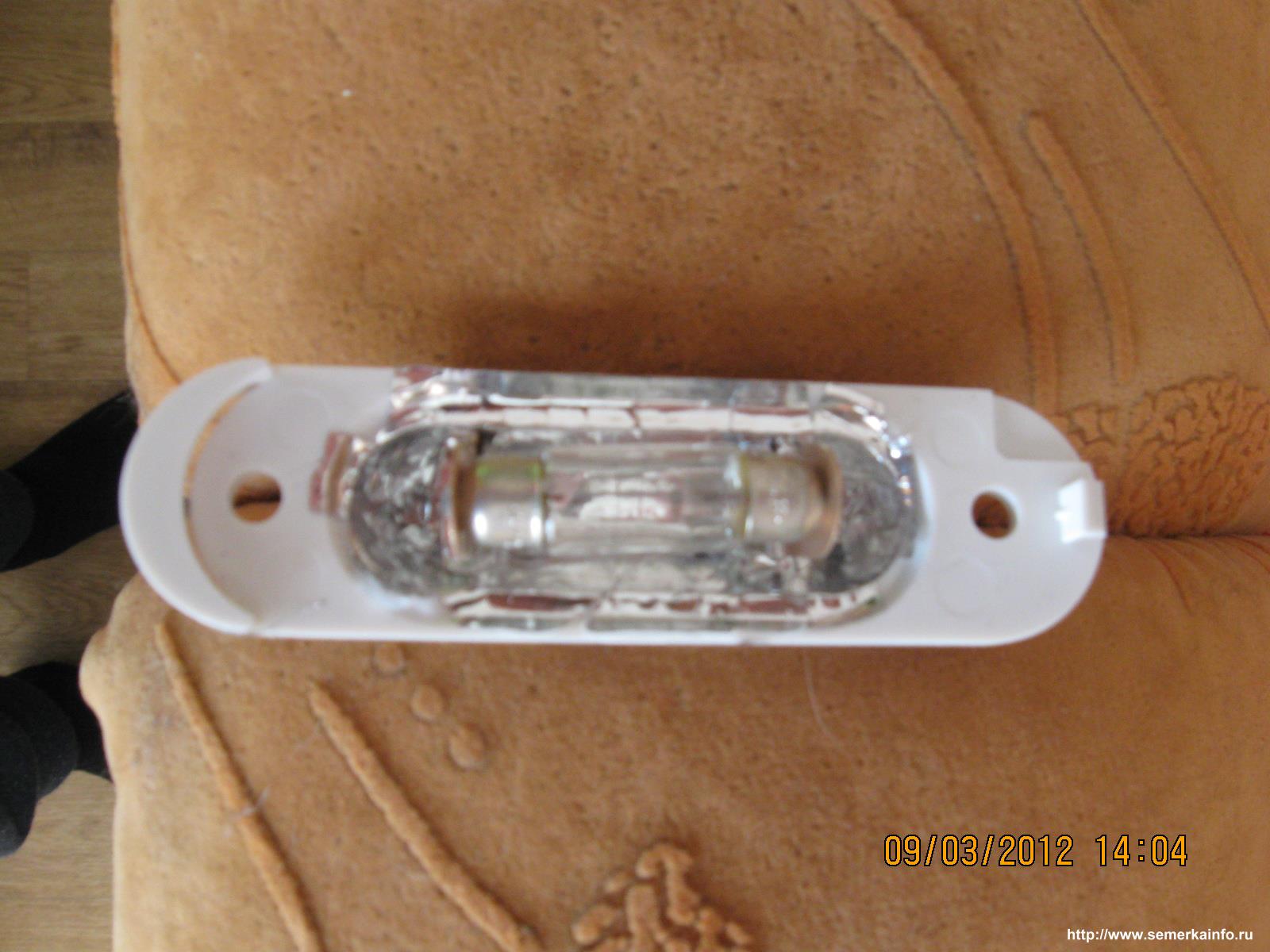

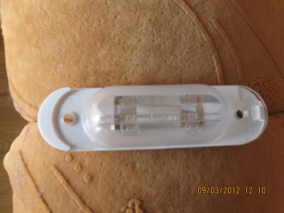

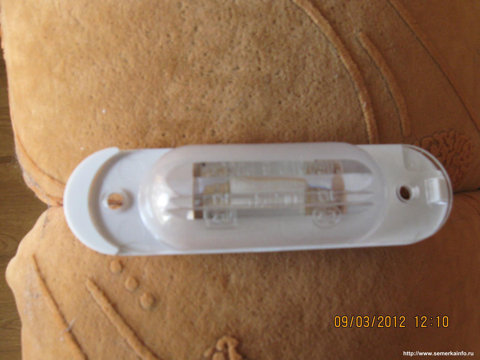

Коллеги вот выкладываю фото плафонов подсветки номерного знака. до и после об клейки его внутренностей скотчем под алюминий .Извините что так долго, фотоаппарат был занят.
Добавлю при обклейке внутренностей плафона подсветки. отражение на много лучше . чем при стандартной внутренности плафона подсветки. И кое что добавлю что скотч и стандартная лампочка. дает больше отражения чем скотч и диодная лампочка.
стандарт до об клейки
до об клейки
об клейка скотчем
(конечный результат)

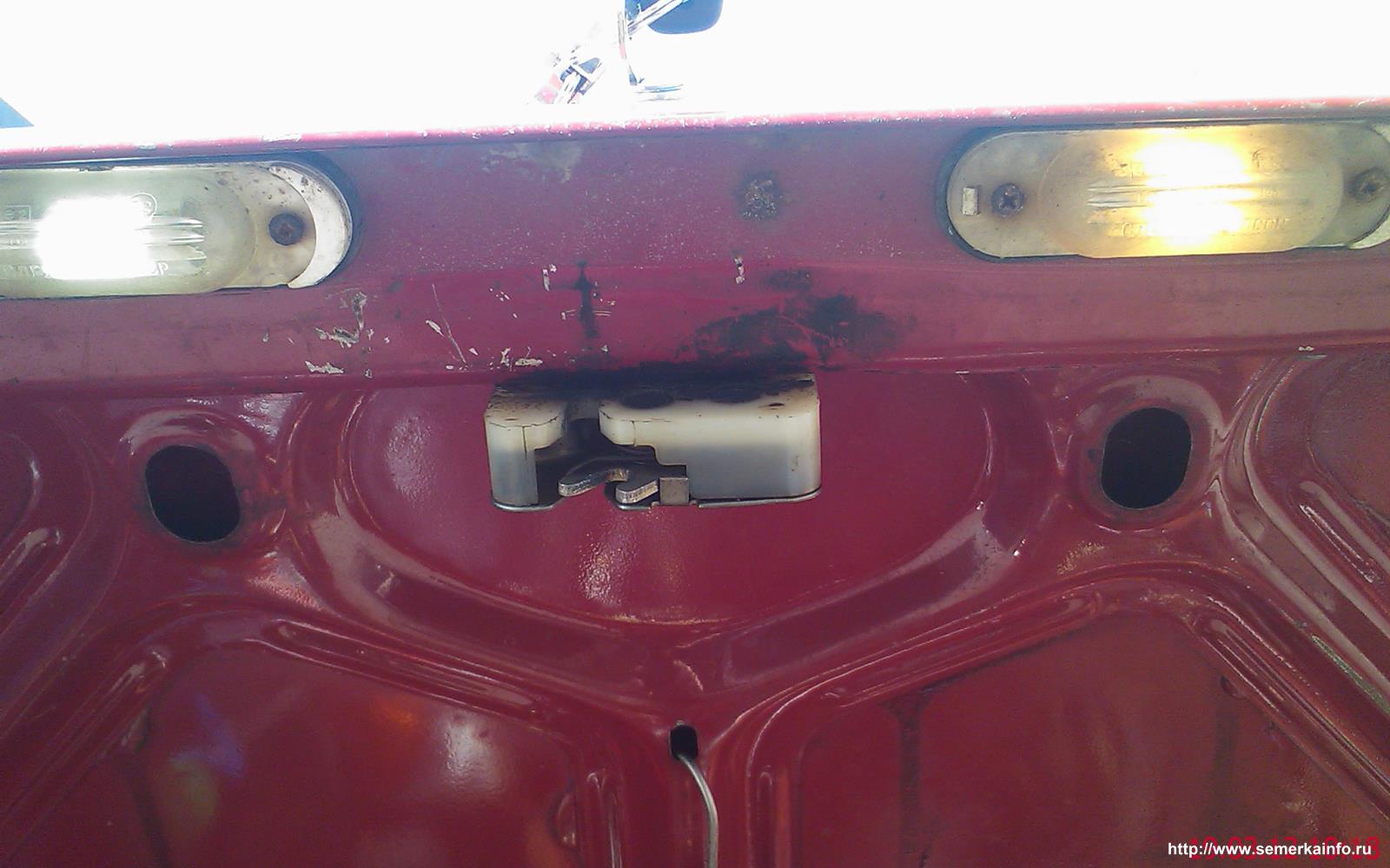

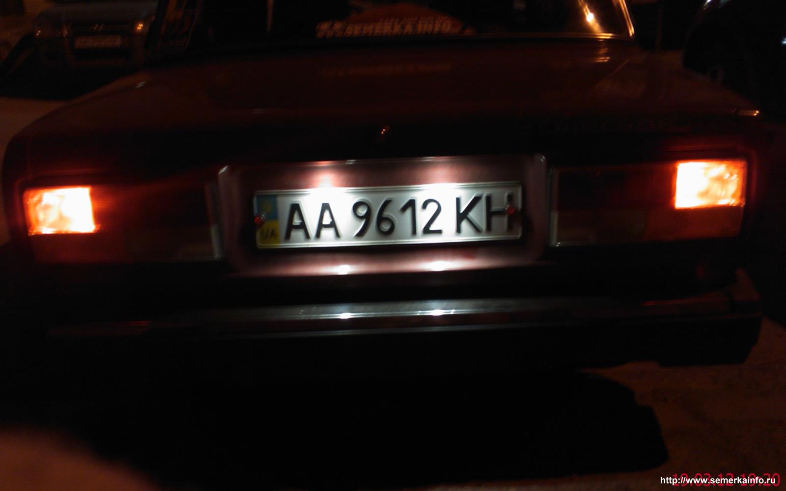

Непрочитанное сообщение DJTigra » Пт мар 30, 2012 7:12:33
andjey
я вместо этих лампочек поставил светодиодные, чтобы лучше освещал багажник...
Re: Подсветка номерного знака - улучшение.
Непрочитанное сообщение Вованн » Пт мар 30, 2012 10:51:47
Randall писал(а):не хватает только фото с номером... "до" и "после"
+1
DJTigra, номер неравномерно освещает :pinch:
