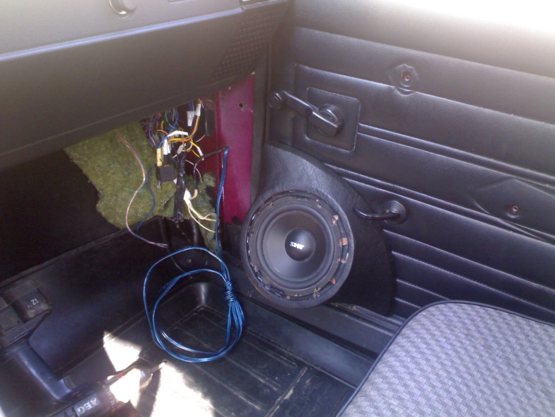

Re: перенос внутренних ручек открывания двери
Непрочитанное сообщение JET » Вс мар 04, 2012 16:01:33
beliy22222
Отлично :thum1:
Сообщения: 5503
Поблагодарили: 240 раз
Непрочитанное сообщение Сусанин » Вс мар 04, 2012 16:12:29
как бы люди и без переноса обходятся :whistlin:
beliy22222
Сообщения: 8
Зарегистрирован: Вс фев 26, 2012 19:06:39
Модель авто: ВАЗ-2105
Непрочитанное сообщение beliy22222 » Вс мар 04, 2012 18:04:22
Сусанин писал(а):как бы люди и без переноса обходятся :whistlin:
особенно на второй фотке :)
а на третьей ручка в подиум упирается, и со временем какая нить гёрл его ногтями покоцает

20-ки хотел в двери ставить (мерил под углом), вроде ничего не мешало. Не успел...., пионеры колоночки насадили... :sad:
ручка не мешает до кнопки стеклоподъёмника доставать?

Lex писал(а):20-ки хотел в двери ставить (мерил под углом), вроде ничего не мешало. Не успел...., пионеры колоночки насадили... :sad:
Да нет, вроде не мешает
