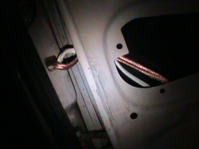

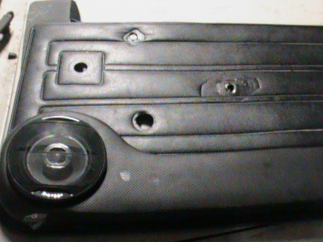

У меня так получилось) 2 подиума купил за 1280)
Сообщения: 5503
Поблагодарили: 240 раз
Re: Установка подиумов в передние двери.
Непрочитанное сообщение Сусанин » Вт янв 10, 2012 14:31:51
Doggi
неплохо, только проводульки надобно в гофру закладывать, так поломаются быстро

Сусанин писал(а):Doggi
особенно если еще перетрутся и провода на динамики и на замок,а потом замкнет... :pinch:
не, ну это само собой)просто руки пока не доходят да и редко щас езжу)но гофру то обязательно натяну))

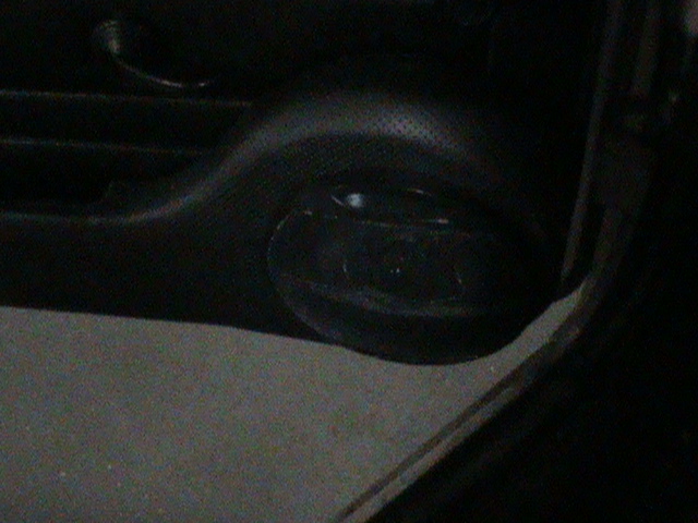

Подиумы сам делал, поначалу просто к карте прикрутил их, поездил и пришел к выводу что подиумы нужно ОБЯЗАТЕЛЬНО прикручивать к арматуре двери саморезами, иначе дребезжит. Дины 16 см... Хотя правый хоть и прикручен жестко, но какие то посторонние звуки издает все равно. А уж если к карте прикрутить :thumbsdow

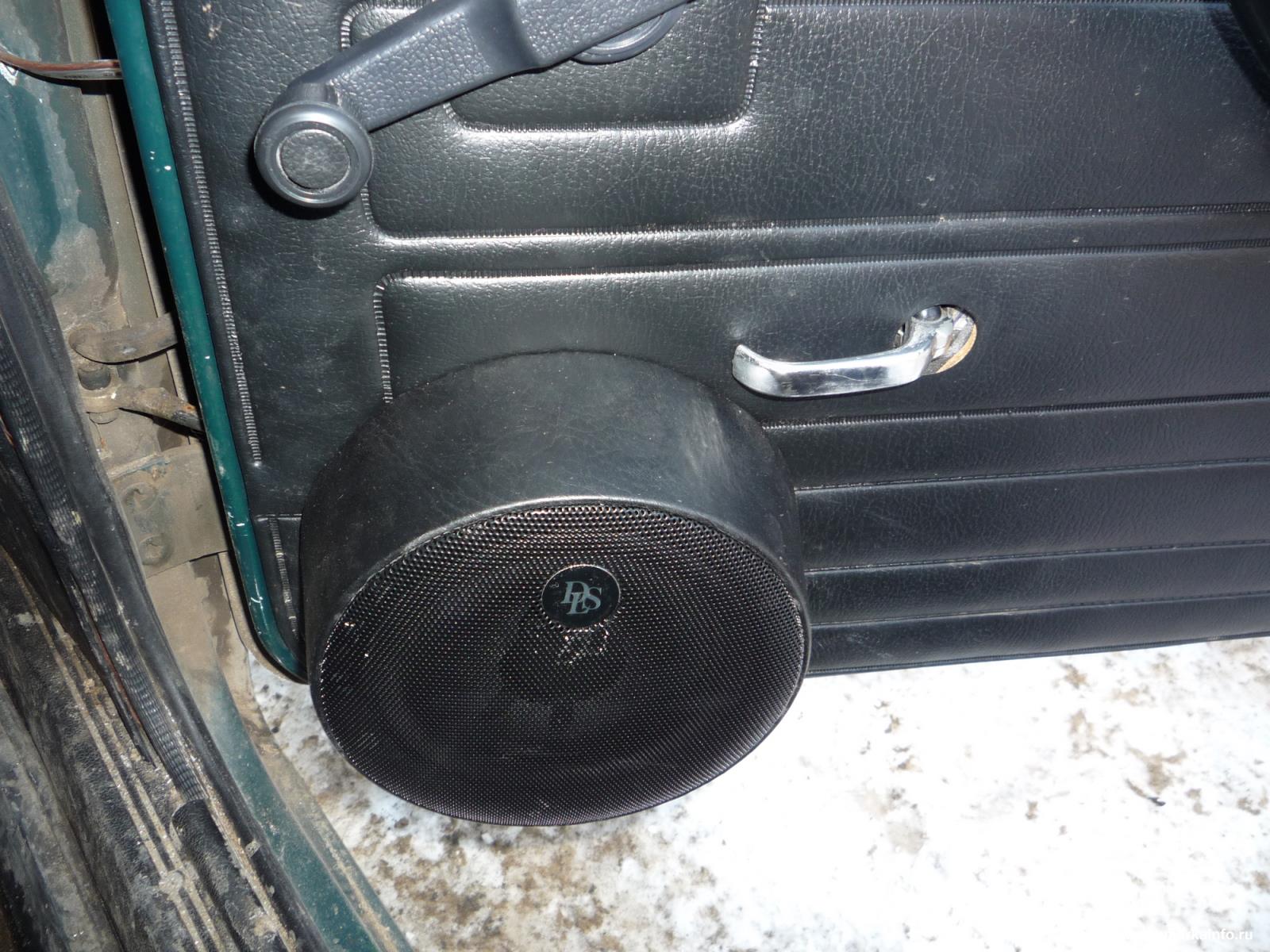

У меня примерно такие же подиумы,прикрутил на саморезы к обшивке. Только столкнулся с проблемой. Они цепляют пороги и дверь теперь трудно закрывается. Если поднять их выше,то будут цеплять ручку открытия двери и стеклоподъёмника.
Непрочитанное сообщение JET » Вс фев 05, 2012 11:12:57
OverclockeR
Примерно какие? У меня, например, ничего нигде не цепляет. :cool:
Сообщения: 47861
Благодарил (а): 1518 раз
Непрочитанное сообщение Антон80 » Вс фев 05, 2012 12:34:13
У меня круги от ручки открывания двери и почти до порога. Буквально на сантиметр больше диаметр-и усе, не влезет. Около 20 см диаметр подиума.
Иногда ногой пинаю его..

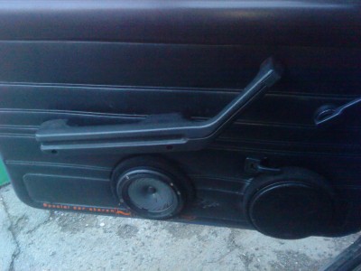

Я вот такие подиумы на прошлой неделе забацал себе в машину) Осталось сделать подиумы под твитеры :)
Сообщения: 47861
Непрочитанное сообщение Антон80 » Вт фев 07, 2012 15:03:32
YarTim
то есть в объем двери они не играют?
YarTim
Сообщения: 403
Откуда: Ярославль
Благодарил (а): 16 раз
Поблагодарили: 20 раз
Непрочитанное сообщение YarTim » Вт фев 07, 2012 16:22:26
Играют, в обшивке двери сделано отверстие под динамик, еще немного расширил отверстие в самой двери, подиум закрепил снутри обшивки саморезами и после того как поставил обшивку на место прикрутил подиумы уже к металлу двери. Ах да, еще двери заклеены внутри одним слоем виброизоляции STP, внешняя часть под обшивкой двери заклеена такой же виброизоляцией, далее идет слой сплена 8-ми мм и уже поверх одевается обшивка двери с подиумом.
Сообщения: 47861
Непрочитанное сообщение Антон80 » Вт фев 07, 2012 17:04:18
YarTim
Странно, дырка в двери (металле) вроде ближе к ручке открывания :hmmm:
YarTim
Сообщения: 403
Откуда: Ярославль
Непрочитанное сообщение YarTim » Вт фев 07, 2012 17:39:36
Ну да, а что смущает то?) Я дырку в двери немного расширил у угла двери, а не у ручки.
