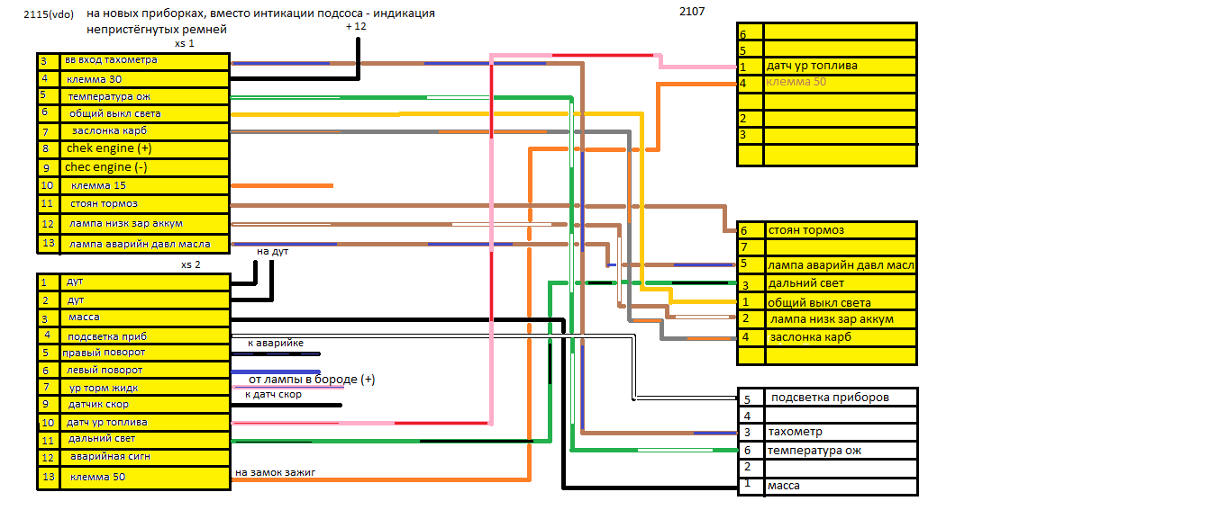

Не совсем ясно, что такое дут, почему их два и куда подключать. А тык же про заслонку карба, 2115 же инжекторная :O . И чек инжен когда будет гореть? И как поворотники подключать я тоже непонял...

Дут- это датчик уличной температуры, на нём два выхода, один провод к одному выходу другой провод к другому, какой куда без разницы.
Поворотники подключать просто, снимаешь фишку с кнопки аварийки, ищешь в фишке эти два провода( синий-левый поворот, синий с чёрным - правый поворот).
Про подсос. На некоторых приборках есть значёк подсоса, но на новых приборах(как у меня) его нет, поэтому подсос я сделал на чек

дут надо отдельно покупать? Есть на карбы? А про подсос: можно вытащить значок чека из приборки, и впихнуть значок подсоса от семёрки?

дут покупать отдельно(200р) и ему совершенно пофиг инжектор карбюратор или дизель, я так не стал заморачиваться мне нравится значёк чека, а да и если дут не правильно подключишь просто будет писать -40

А распиновку для семерки нет?

Нет, я всё по схеме из мурзилки состовлял, да и потом цвета проводов на пятой и седьмой одинаковые :hmmm:

Могу попробовать составить схема для 2107(если кому надо), но правильно или нет этл будет зависеть от книги со схемой

Nikita 37 писал(а):Могу попробовать составить схема для 2107(если кому надо), но правильно или нет этл будет зависеть от книги со схемой
О! Пожалуйста, ес не сложно. :beer2:
И ещё вопросик, а индикаторы поваротников будут раздельно работать, или вместе?

Вот как то так :hmmm:

Спасииба!! А сттрелочки поворотников раздельно будут работать?

И клемма 15 куда идёт? :confused:

Непрочитанное сообщение Nikita 37 » Вс янв 08, 2012 17:18:30

[quote="Жигуль"]И клемма 15 куда идёт? :confused:
блин там ошибка, ща переделаю

Вобщем так: клемма 50 нужна для того, что-бы тестировать лампу тормозухи в том момент когда работает стартёр(можно не подключать, но так по интересней :yes: ), подключать её к замку зажигания, там на фишке(замка зажигания) вроде они обозначены.
Ещё с лампой тормозухи: у вас походу(на 2107) на пробку на бачке с тормозухой подходит минус, а нужен плюс, поэтому на пробку вместо чёрного провода надо подать плюс.

Неа. На бочке вроде 2 провода.
P.S. У пятнаги и семёрки цвета проводов одинаковые чтоль?? Я не догоняю...
