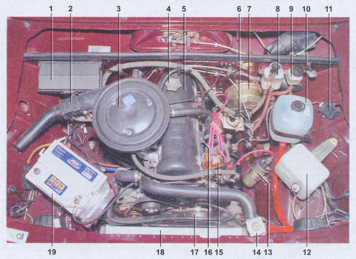

Я совсем запутался кароч такая штука у меня есть. А это либо ЭПХХ либо регулятор напряжения как быть как узнать что это за штуковина?

фотку давай со своей машиныСергейZZ писал(а):. А это либо ЭПХХ либо регулятор напряжения как быть как узнать что это за штуковина?

Фоку в темноте не сделаю да и на улицу идти неохота... вот фотка с айта один в один моя!!! 11 номером эта штука обозначена

Это блок управления ЭПХХ.СергейZZ писал(а): 11 номером эта штука обозначена
Скорее всего у тебя РН встроен в генератор
