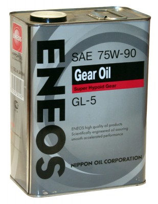

Форумчане, как думаете такое масло нормальное, говорят самое лучшее. Заливать буду его и в коробку и в мост.
Я незнаю как оно, щас залито ТАД 17И, фотки были несколько страниц назад.

дим 99 писал(а):Форумчане, как думаете такое масло нормальное, говорят самое лучшее. Заливать буду его и в коробку и в мост.
Я заю точно - очень хорошее масло. Только бы не подделка. Сам вот долбаюсь с этим моментом. А насчёт GL-5 в коробку - *ер знает, если честно. Тут 20 страниц по этому поводу перетёрто.

дим 99 писал(а):Форумчане, как думаете такое масло нормальное, говорят самое лучшее. Я незнаю как оно
И я не знаю, как насчёт "лучшее", но после
дим 99 писал(а): щас залито ТАД 17И
хуже коробке точно не будет :thum1: АвтоВАЗ сейчас как раз рекомендует в мост и коробку лить именно GL-5

Спасибо :thum1:
Я читал все страницы и разница между 75в90 и 80в90, только в ТЕМПЕРАТУРНОЙ ЭКСПУАТАЦИИ, для севера помоему 75, для нас, юг, 80 где -20 бывает раз в 5 лет и то неделю, вполне нормально.

ПиНГ писал(а):АвтоВАЗ сейчас как раз рекомендует в мост и коробку лить именно GL-5
Вот этот вопрос очень интересен. С чем это связано? С составом коробки (от материалов) или ещё от чего? Просто, если так рассудить, то, по идее, если в какие-то периоды менялся состав металла, использованного в комплектующих коробки, то использование 5-ки, допустим, с такого-то по такой-то период выпуска. 4-ка в другой период. а тут что, типа, все переходим на GL-5, потом все переходим на GL-4 что ли?

Коробке в принципе без разницы ГЛ4 или ГЛ5,в ней нет гипоидной передачи,у неё только косозубое и прямозубое зацепление шестерен.От материала не зависит,из одного и того же всё сделано.
Вроде слыхал, что там с синхронизаторами какой-то косяк. Что-то, типа того, что они сделаны из какого-то металла, который реагирует с присадкой GL-5 и они, под действием этого состава разрушаются. :hmmm:

я видел блокирующие кольца синхронов изношенные при хорошем пробеге,побитые,но ни одного ,сожранного присадкой от ГЛ5.Коробок я перебрал много.Во все свои жигули заливал ГЛ5 и ни одна КПП не пожаловалась.
