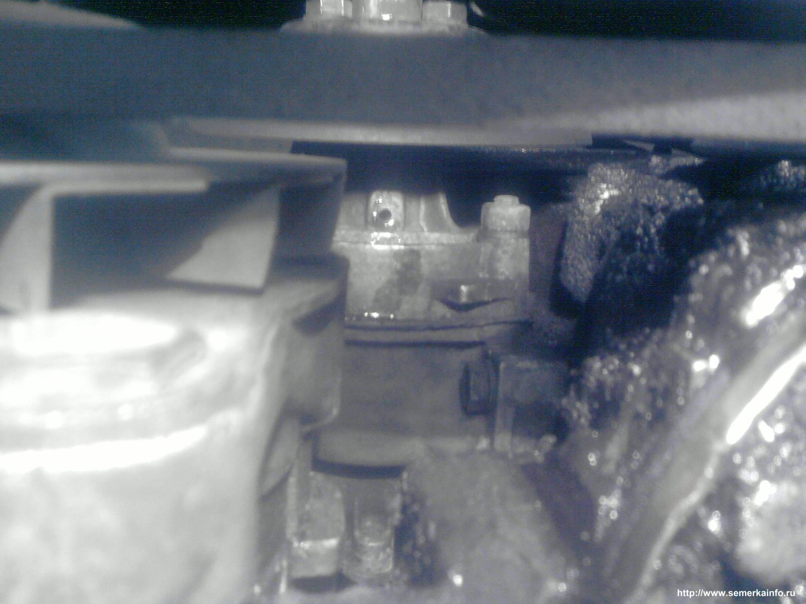

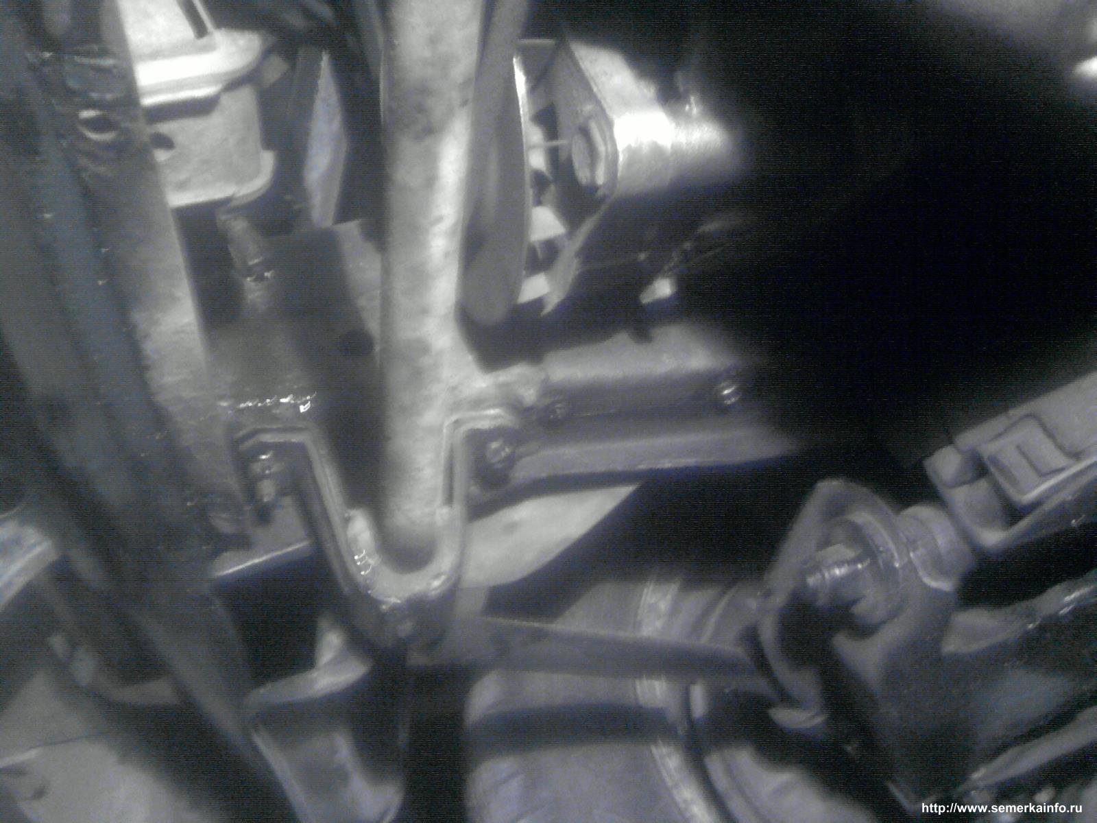

Не дождался я выходных, вчера вечером заехал на яму более внимательно посмотреть откуда тосол капает.
Как оказалось - капает подтекает из-под патрубка соединяющего радиатор и термостат :rant2: лонжерон мокрый от этого :rant2:
Ещё из-под помпы капает :sad:
Эх скорее б суббота - да починить всё это дело :yes:
Жалко лонжерон((
Помпа капает((
Очаг подтекания крупным планом

Непрочитанное сообщение VLAD » Ср ноя 23, 2011 9:49:19
Спасибо :beer2:
Но тосол капает не из-под прокладки а из самой помпы (на фото ниже красным обведено ;) )
