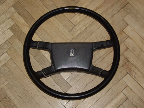

Проблема со снятием руля! Пробовал брызгать силиконовой смазкой под шкив, расшатывал руль как штурвал, тянул изо всех сил, не помогло. Решил попробовать домкратом, обвязал руль тросом для буксировки и при помощи домкрата пытался снять. В итоге изогнуло руль, с места так и не стронулся. ) Гайку естественно открутил. ) Помогите советом как теперь снять это овальное убожество? Хочется поставить нормальный руль.

Re: как снять руль
Непрочитанное сообщение zombie177rus » Вс окт 14, 2012 5:50:09
Ноги в пол,спину в откинутую немного спинку,руки вытянуты и качаем:право-вперёд,лево-назад и наоборот.Не было ни одного руля,что не поддаётся.Руки вытянуты,чтобы руль не выбил зубы.

Непрочитанное сообщение demonm » Вс окт 14, 2012 15:04:47
zombie177rus писал(а):Ноги в пол,спину в откинутую немного спинку,руки вытянуты и качаем:право-вперёд,лево-назад и наоборот.Не было ни одного руля,что не поддаётся.Руки вытянуты,чтобы руль не выбил зубы.
Можно же вытащить рулевой вал вместе с рулем? Чтобы сбить руль так. Или вообще купить новый и нормальный руль на него поставить.
Поблагодарили: 1275 раз
Re: как снять руль
Непрочитанное сообщение zombie177rus » Вс окт 14, 2012 17:50:57
Лишнюю работу любишь? :devil:
Re: как снять руль
Непрочитанное сообщение рустем » Вс окт 14, 2012 17:52:50
Гайку-то не надо до конца откручивать,глядишь и зубы на месте остануться :) .А так,упорство и настойчивость...

Непрочитанное сообщение demonm » Вс окт 14, 2012 18:21:00
рустем писал(а):Гайку-то не надо до конца откручивать,глядишь и зубы на месте остануться :) .А так,упорство и настойчивость...
Намертво сидит, прикипел. Как вытащить этот вал на котором руль сидит вместе с рулем? Так мне кажется будет проще его сбить.
Re: как снять руль
Непрочитанное сообщение рустем » Вс окт 14, 2012 18:26:43
demonm
кожух рулевой колонки сними,увидишь.Но не сняв руль,не снимешь подрулевые переключатели,а они будут мешать стукнуть по рулю...

Непрочитанное сообщение demonm » Вс окт 14, 2012 18:48:11
Ослабил гайку стяжного болта карданного шарнира вала рулевой рейки, рулевой вал если потянуть за руль вытягивается на пару сантиметров и дальше не идет, как будто его что-то держит. Что может мешать ему?
Re: как снять руль
Непрочитанное сообщение четвёрковод » Вс окт 14, 2012 19:11:19
demonm писал(а):Ослабил гайку стяжного болта карданного шарнира вала рулевой рейки
Рейка? Где рейка? Покаж.
Гайку открутить полностью, стяжной болт вынуть полностью, именно болт и держит в кольцевой проточке.

Непрочитанное сообщение demonm » Вс окт 14, 2012 20:25:57
Сообщения: 47859
Re: как снять руль
Непрочитанное сообщение Антон80 » Вс окт 14, 2012 20:45:55
demonm
Болт вынуть надо, а не только гайку ослабить. Написали же, последний пост.
