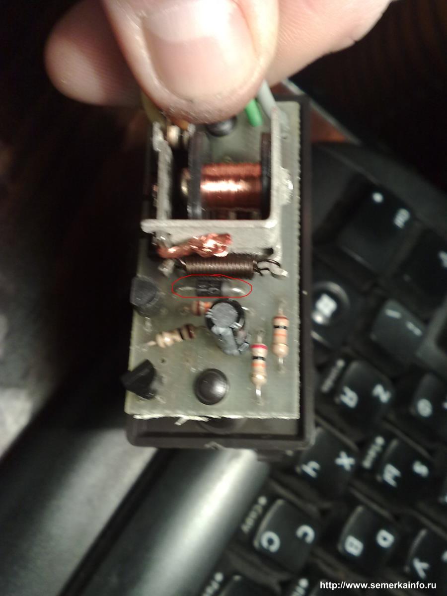

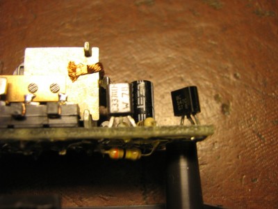

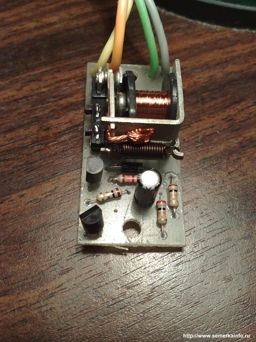

У меня было с биметаллической пластиной и огромным сопротивлением снизу платы. Вчера купил новое реле, в магазине сказали, что теперь на всю новую классику такое ставят. Разобрал реле и не пойму куда припаивать резистор (хочу поставить постоянный на 40 КОм и переменный на 500 КОм). Есть какие-нибудь соображения?
нижняя крышка реле
в красном круге- C33740 W78,
в зеленом- BC 547C G7E,
в синем- CD 263 16V 100 мкФ
в красном круге- 40 BL

Вот не пойму, ты хотел сразу делать, чтоб оно регулируемое было, так? Тогда зачем брать то, что даже не известно, будет работать с регулировкой или нет. Нельзя взять энергомашевское или электронное какое-нибудь, которые здесь обсуждали и сделать, чтоб работало как положено? Или поколупаться охота?

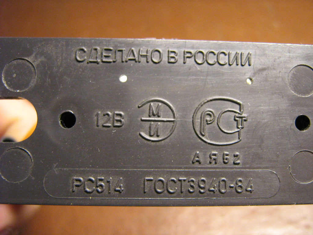

Да кто их знает что там внутри в магазе же не дадут расковырять,а маркировка на всех РС514

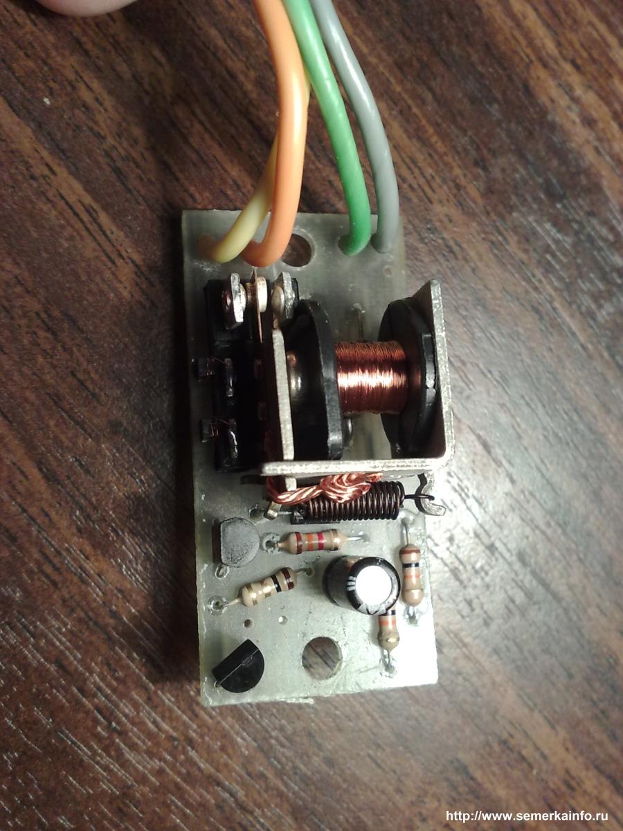

Непрочитанное сообщение олежек » Ср ноя 16, 2011 5:50:50
Viper-dima
сними плату аккуратно со стоечек и фото сюда выложи...

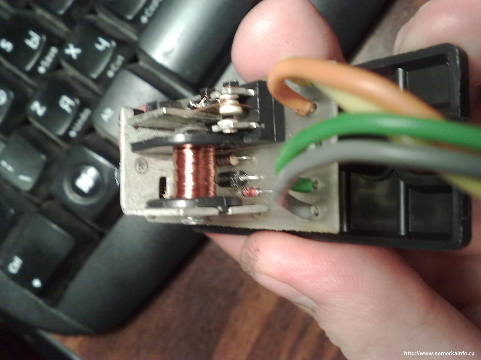

Непрочитанное сообщение Viper-dima » Ср ноя 16, 2011 19:39:21
сфоткал плату снизу
вид снизу
вид 1
вид 2
вид снизу 2

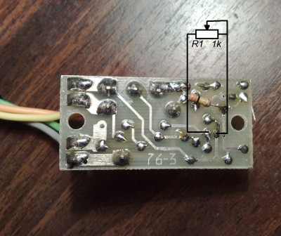

Re: Доработка стеклоочистителя
Непрочитанное сообщение олежек » Чт ноя 17, 2011 7:25:54
Viper-dima
попробуй параллельно конденсатору припаять переменник, я написал 1 Ком на схеме, возьми лучше больше КОм 50 потом лучше подберешь к значению более тебя устраивающему...

надо смотреть что за реле, внутренности...

Сегодня вставил реле на место штатного. Режим постоянной работы дворников функционирует (дворники работают как положено), а при переключении в прерывистый режим нет. То есть контакт реле который включается магнитной катушкой замыкается, а дворники не шевелятся или контакт включается и сразу отбрасывается обратно. Предохранитель стоит как написано в электросхеме авто и не сгорает. При подключении старого реле дворники работают нормально в обоих режимах. Может реле неисправно? Или что-то другое7

Viper-dima писал(а): Может реле неисправно? Или что-то другое7
А, может, просто реле не может с этой регулировкой работать?
Хотя, мне кажется, что задержка вызывается ёмкостью того самого конденсатора и установка резистора его разряжает. Попробуй поставь на его место кондер большего объёма. Если задержка увеличится, то придётся мутить с изменяемой ёмкостью кондера.

Я ещё даже дополнительное сопротивление не ставил. Как купил в магазине. так и установил. То есть оно изначально не хочет работать.
