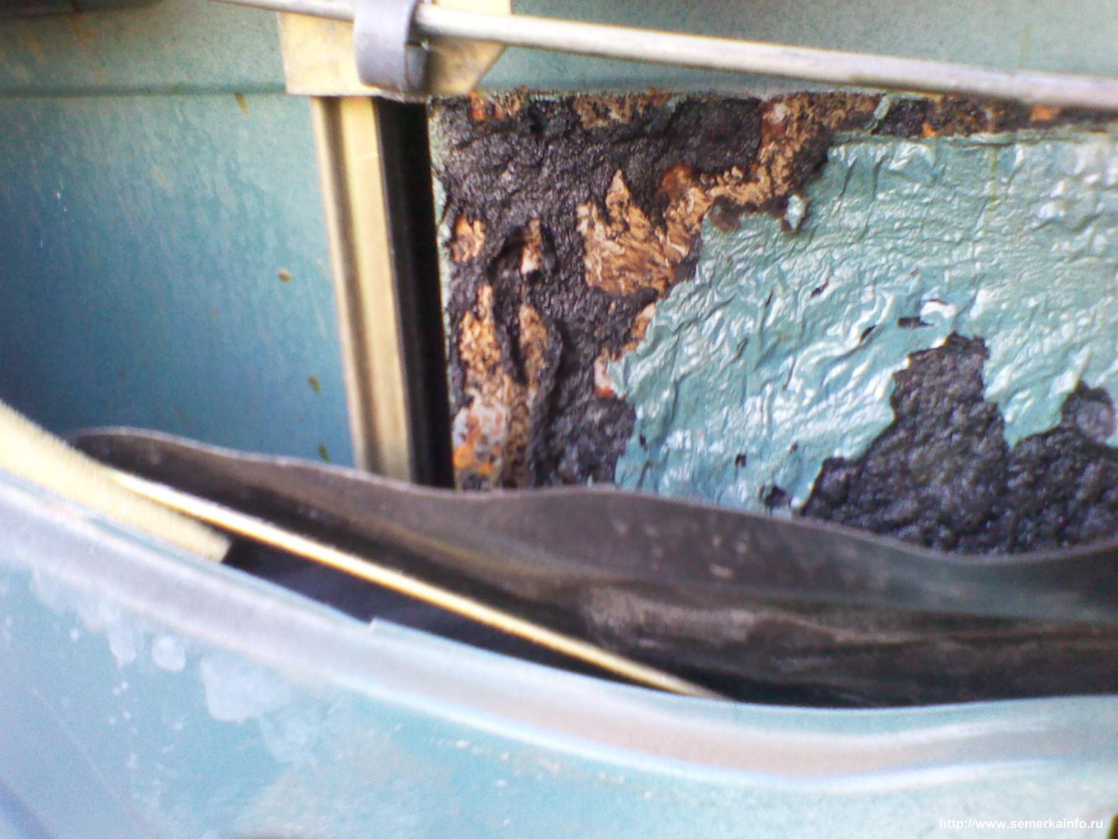

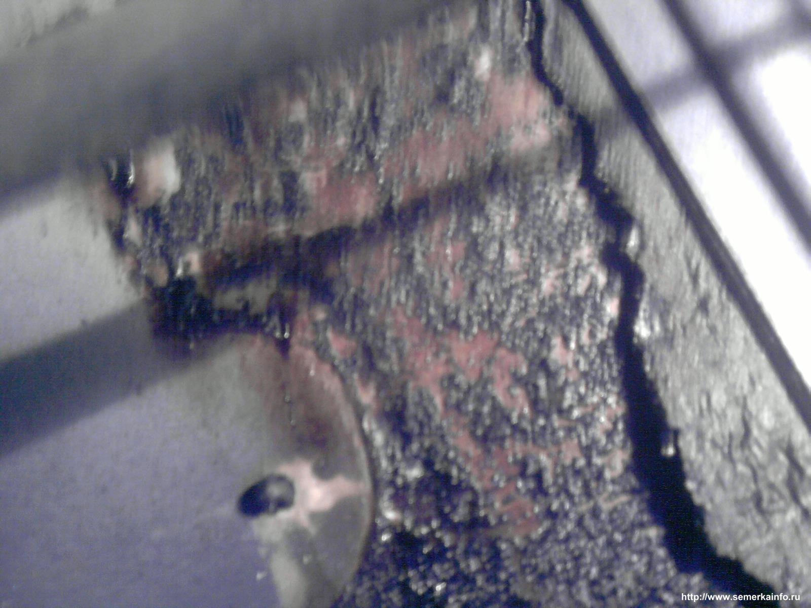

Полез сегодня я в двери с ревизией и желанием залить туда маслица немного- дабы не ржавело. В передних всё вроде ничего, а вот задние меня слегка шокировали. Заводская "шумка" от времени высохла (машине 8 лет) и начала отслаиваться, обнажив голый (!) металл, уже подавшийся ощутимой коррозией! Оказывается, на заводе эту хрень (шумоизоляцию) клеют на голый металл и потом всё это закрашивают. На кой ляд там вообще сдался этот куцый кусок, от которого проку ноль- не знаю, но подлянку он делает хорошую. Отодрать полностью его проблематично (большей частью прилип он хорошо), да и не с руки делать это по холоду. Посему пока замазал поражённые места Литолом, а там видно будет.
Так что, владельцы авто от 5 лет и старше- не поленитесь, загляните в двери,- как там поживает кусок сего чудного материала. А то в один прекрасный момент можно озадачиться вопросом- а чёй-то это посреди двери краска пупом пошла?
Кстати, по ходу дела обнаружил ещё одну вещь: в левой задней двери один из роликов стеклоподъёмника не вращался, залитый основательно заводской краской. Хорошо с этой стороны никто практически не ездит у меня и, соответственно, не опускает стекло. А то так и тросик перетереть можно! Постучал по ролику, расшевелил пассатижами, смазал- заработало!
Не работавший ролик (снизу Мовиль- не ржа! :) )

да я тоже диву даюсь---а нахрена там этот "пятак" нужен :slap: у меня они правда мовилью залиты,равно как и все внутренности дверей.но....обязательно весной по теплу проведу ревизию.спасибо за бдительность! :beer2:

Если сложно отодрать, значит приклеено хорошо и нет возможности воде проникнуть между шумкой и металлом.
По моему проблема надумана.

Classic писал(а):Полез сегодня я в двери с ревизией и желанием залить туда маслица немного- дабы не ржавело. В передних всё вроде ничего, а вот задние меня слегка шокировали. Заводская "шумка" от времени высохла (машине 8 лет) и начала отслаиваться, обнажив голый металл, уже подавшийся ощутимой коррозией! Оказывается, на заводе эту хрень (шумоизоляцию) клеют на голый металл и потом всё это закрашивают. На кой ляд там вообще сдался этот куцый кусок, от которого проку ноль- не знаю, но подлянку он делает хорошую. Отодрать полностью его проблематично (большей частью прилип он хорошо), да и не с руки делать это по холоду. Посему пока замазал поражённые места Литолом, а там видно будет.Так что, владельцы авто от 5 лет и старше- не поленитесь, загляните в двери,- как там поживает кусок сего чудного материала. А то в один прекрасный момент можно озадачиться вопросом- а чёй-то это посреди двери краска пупом пошла?
Всё больше убеждаюсь что нынешние семерки - :-x
В возрасте 25 лет на моём авто были поменяны накладки дверей (еще родные), так вот в месте приклейки заводской вибры НЕБЫЛО ржи, но по краям сгнили.
мишаня писал(а):да я тоже диву даюсь---а нахрена там этот "пятак" нужен
Виброизоляция, хоть и слабенькая. Голая дверь звучит как барабан и гудит на ходу.
Classic писал(а):желанием залить туда маслица немного-
Classic писал(а):замазал поражённые места Литолом,
Блииин, мужики, не во времена дифицита ведь живем, пользуйте специальные антикорозийные средства и будет вам счастье.
Sanya 2105 писал(а):По моему проблема надумана.
Согласен, своевременная обработка спецсредствами - залог здоровья авто.

Classic писал(а): один из роликов стеклоподъёмника не вращался, залитый основательно заводской краской
Проблема не в краске, а в:
Classic писал(а): с этой стороны никто практически не ездит у меня и, соответственно, не опускает стекло
а так же в отсутствии своевременной смазки роликов.

Непрочитанное сообщение Classic » Пн ноя 07, 2011 16:21:08
Ты фото видел? Там ржа!!!
JET писал(а):Блииин, мужики, не во времена дифицита ведь живем, пользуйте специальные антикорозийные средства
Ну вот такой я странный чудак- в некоторых ситуациях предпочитаю Литол и отработку. :rolleyes:
Видел, но толком не понял что ржавчина, а что остатки изоляции.

Летом снимал обшивку на передних дверях - стандартная вибра отвалилась почти на 80%. Остальные куски отодрал и отчистил. Металл еще не начал ржаветь, но кое где уже "жучки" начали появляться. Поэтому все зашкурил и загрунтовал, потом только вибру прилепил. С задними не успел заняться, все времени не было, а щас холода пошли. Разницу "звучания" дверей после новой наклейки вибры сразу ощутил. По двери стучишь - глухой удар, а вот сзади звенит, видать вибра тоже посыпалась.

Да дело не в антикоррозийных препаратах. Двери у меня обработаны только внизу- Мовилем,- боковины ничем не обрабатывались, и, в принципе, отлично себя чувствовали бы если б не отслоившаяся вибра, обнажившая голый металл.
олежек писал(а):вот фото и подтверждают это, там есть пара небольших очагов корозии, а вот в низу как раз корозии в разы больше
Внизу не коррозия- это Мовиль. Несколько жучков имеются на дне двери, их я и залил маслом.

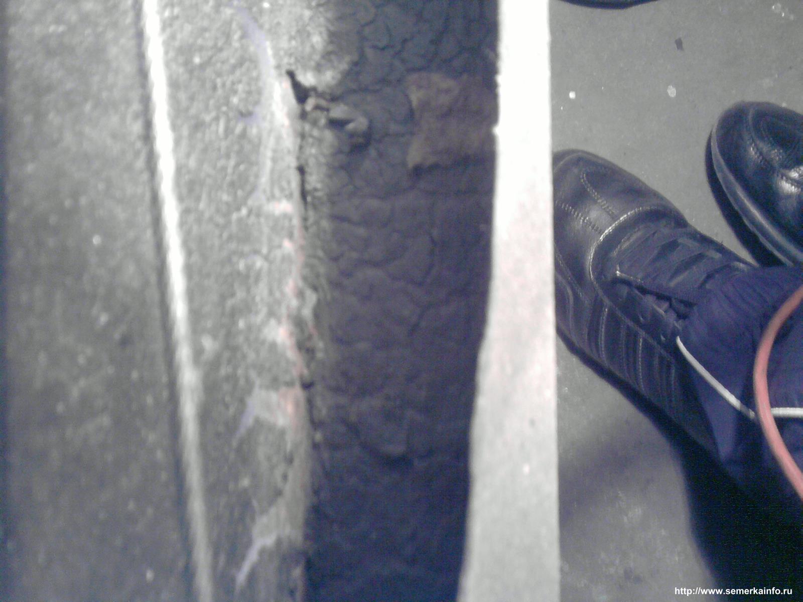

Вчера вечером пошел в гараж посмотреть что у меня под обшивкой. Снял заднюю правую ничего страшного не обнаружил и со спокойной душой поставил её (обшивку) обратно.
Ниже несколько фоток :smsha:
Ещё в сборе
моя УЖАСНАЯ обшивка ((((
Мечтаю поменять её с момента покупки машины - всё руки не доходят
Шумка в двери
Не новье конечно, но пойдет)))
нижняя кромка двери
